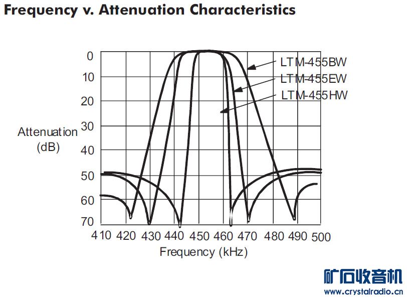

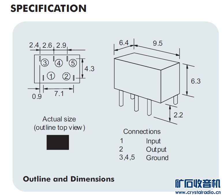

1、元件规格参数参见下面的pdf文档附件,大家也可以从datasheet下载。
LTM-455EW.pdf (49.76 KB, 下载次数: 284)
值得一提的是这元件装机的话,尺寸小、不用调试、比较便宜。

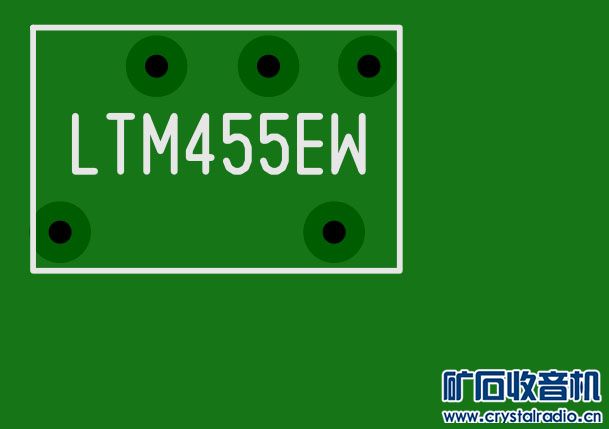

2、我在Layout 元件库里面没找到这类东东,我按照pdf上面的规格尺寸封装了一个元件(参见附件LTM455EW.LMK),供坛友参考。
LTM455EW.rar (689 Bytes, 下载次数: 85)

可不可以在收音机中使用HW呢?
应该可以在普通超外差收音机中代替中周了。
最好有大神扫一下看看实际的曲线。

正有此意,曲线的活交给我,估计今明两天就到了。收音时3分贝带宽6-10千赫比较合适,电子管双调谐为6.8左右,HM2000宽带选择为6-4-2.3三档。

我也很好奇,是否能直接在一级或两级中放的超外差收音机中使用LTM陶瓷滤波器替换中周,以及带宽和增益控制等问题。
等大大们的高见。。。
