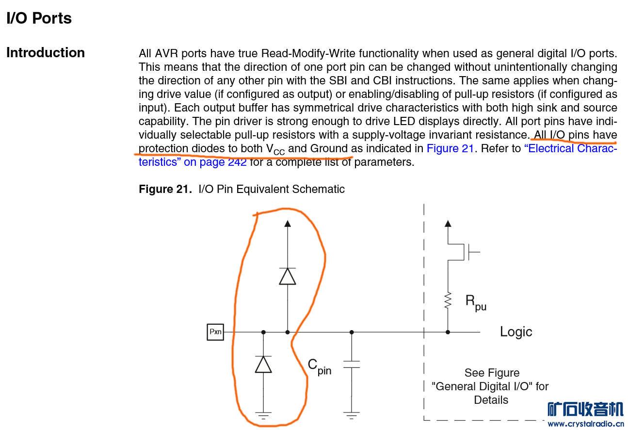

曾经使用 STM8 的 IO 直连 220 市电,检测过零点,IO 口串比较大的电阻就没问题(我接的是 2M Ohm)。
(相当于 火线 串电阻到单片机 IO 口,再通过单片机的地接 零线 构成回路。)
确保电流不会把 IO 口内部钳位二极管烧坏,或是抬高很多 VCC 电压就没问题。
如果 IO 口是 ADC 输入脚,且输入低于 0V,即使存在钳位,也会有 -0.x V 的电压,只不过读到的数依然是最小的 0 而已。(超过 VCC 同理。)
你在 12 楼打的比方,5 mA 100V 1S, 即使 IO 口内部钳位二极管不烧,VCC 电压也可能被抬高很多,具体要看有多少用电单位。或者是 VCC 也加 TVS 保护。

我不仅对 AVR 做过这种事,还对轮胎和德姨的数种 Σ-Δ ADC 做过这种事,也烧坏过几片轮胎的 ADC --- 电流太大了,烧死两片,烧得一片半身不遂
电流足够小就没事。
不过特定的,流入端口的电流会流到单片机的 VCC,如果你的电源没有考虑过这个问题,而这个电流足够大,会导致 VCC 变高,如果超过手册容许的极限值也会烧掉 MCU,尽管不一定烧掉 --- 我 tn13 误接到模拟 15V 那边去,电源直接过载报警,但 tn13 居然没烧坏。当然这是特例,不具有重复性。
所以如果你要这样用,除了保证流入(出)端口的电流足够小,还得保证你的电源考虑过有电流从单片机端口流到 VCC 继而流到电源的情况。
当然还是要重复,这些对 AVR 单片机的作死尝试不一定在死太惨上有效,你得自己看死太惨的数据,然后自己试一试嘛,死太惨比 AVR 可便宜多了。

ADC 通常不具有极高输入阻抗,因此钳位二极管的漏电对 ADC 来说没什么意义,甚至很多单片 ADC 自带钳位二极管,比如轮胎某款 24bit ADC,人家直接说清楚有这玩意,以及这对二极管漏电流可能有多大:
AVR 的手册也明确指出存在输入的这对二极管:
至于你的死太惨,你只有自己看它家手册看看有没有这玩意。

我知道ADC 通常不具有极高输入阻抗,我加了一级电压跟随做缓冲了,100v只是举例子,实际最大电压为+-2.5v,STC单片机手册没有提到自带钳位二极管,估计是有的,电流小于1uA吧,跟24位ADC不能比。VCC 电压也可能被抬高,具体高多少怎么计算?我采集+-2.5v的正弦波,正半周期正常采集,负半周期为0,可以计算了。
