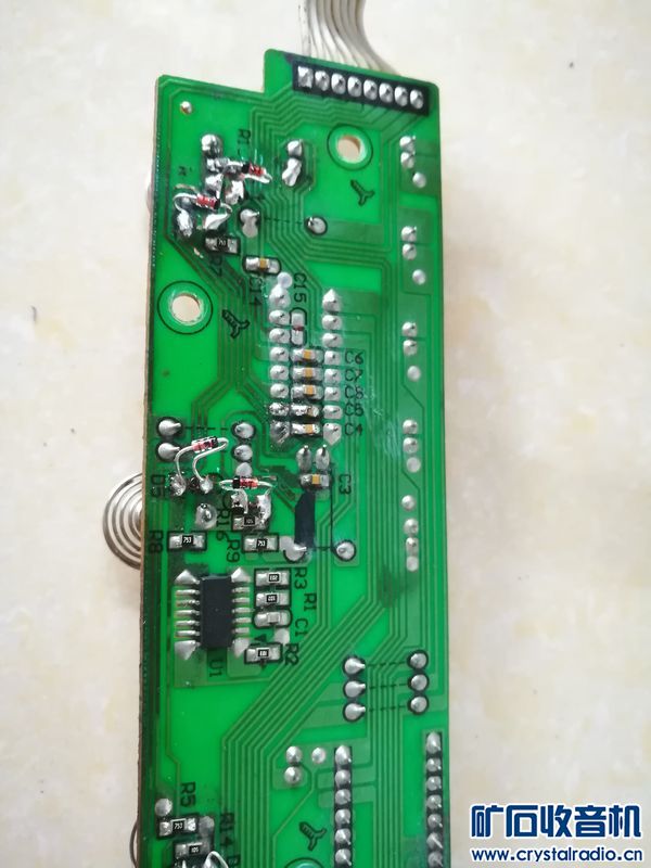

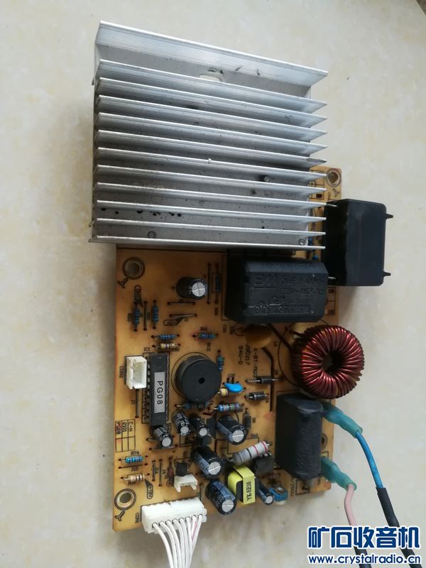

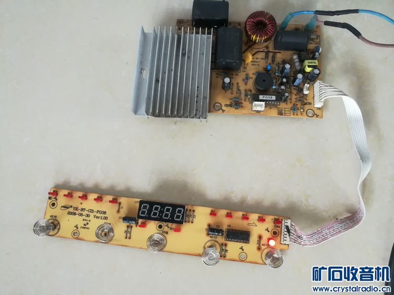

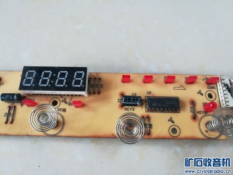

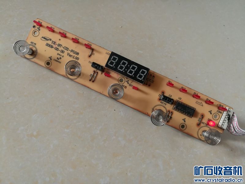

一台奔腾C21-PG08电磁炉,通电指示灯闪烁,按键无反应;麻烦老师们赐教。
补充内容 (2018-12-2 00:44):
已修复;原因系灯板指示灯腐蚀漏电。
 楼主| 发表于 2018-11-16 07:03:49 来自手机 | 显示全部楼层

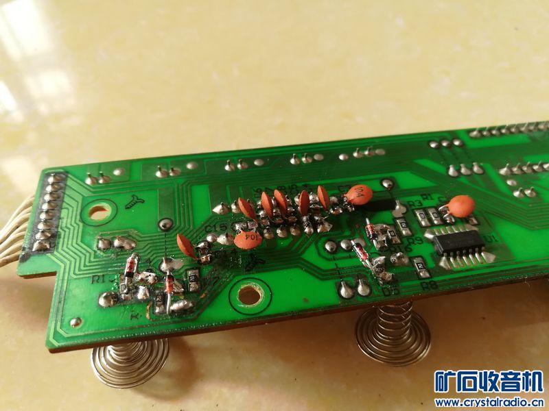

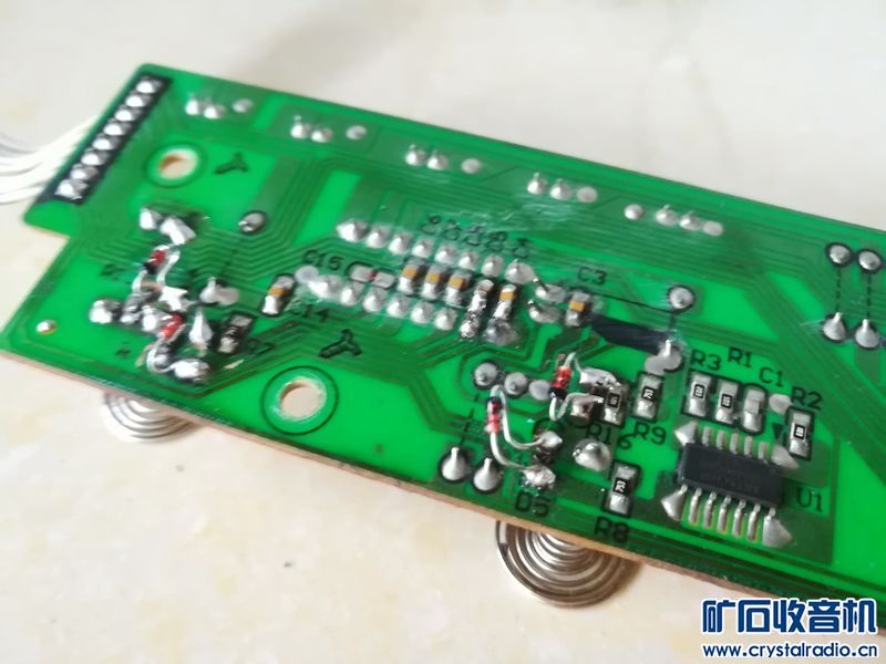

按键板上的贴片二极管已经更换成4148,偶尔开了一次机,烧完一次水后,又不开机了。
发表于 2018-11-16 18:17:59 | 显示全部楼层
每个按键控制电路上有一个贴片   用全新的104电容换掉看看呗, 不行再来报道

 楼主| 发表于 2018-11-19 09:10:19 | 显示全部楼层
换了,还是不行。
发表于 2018-11-19 15:01:33 | 显示全部楼层

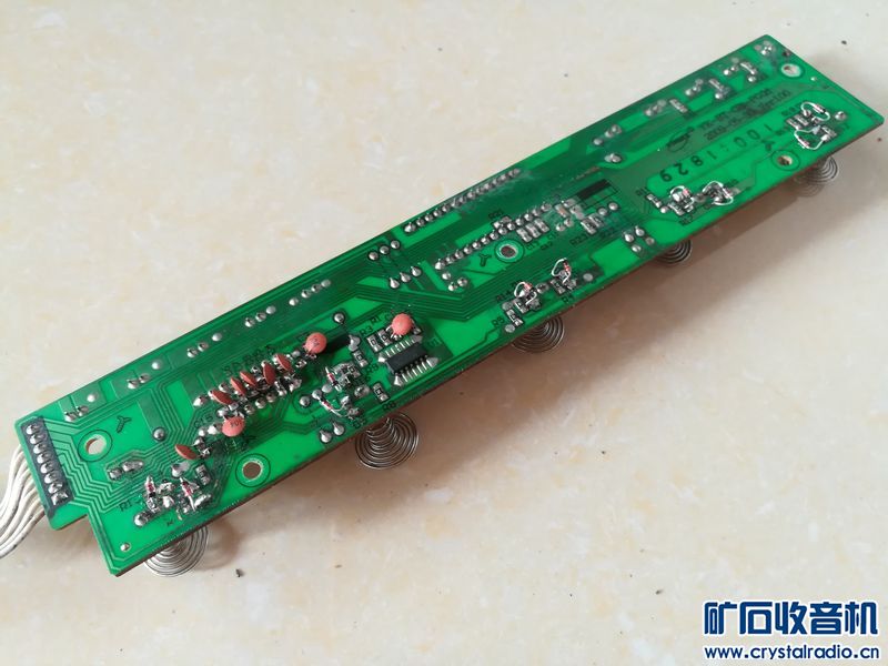

老大 走点心行不?      所有新换的原件能不能把引脚尽量缩短呢??
 楼主| 发表于 2018-11-25 09:57:44 | 显示全部楼层
好的,重新修整了下,目前状况还是:通电后,灯板开关位置的指示灯闪亮,触摸所有弹簧无反应。
 楼主| 发表于 2018-12-2 00:41:36 来自手机 | 显示全部楼层
将灯板上的指示灯全部更换后,电磁炉恢复使用。感谢大家的帮助!
