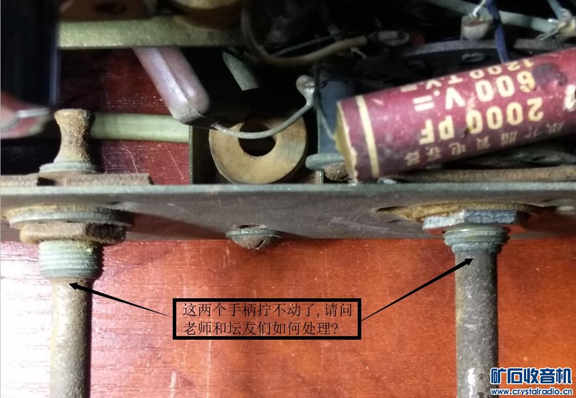

请问老师和坛友,这两手柄拧不动,怎样处理?
发表于 2018-11-14 21:50:30 | 显示全部楼层 |阅读模式
请问老师和坛友,这两手柄拧不动,怎样处理?谢谢在先!
见下图:
发表于 2018-11-14 22:03:01 | 显示全部楼层
点上柴油泡几天。
发表于 2018-11-14 22:06:40 来自手机 | 显示全部楼层
用榔头和木条敲打,看能否见效。如果不行就涂点松锈剂,等一天再试。再不行只能把生锈处整个泡进稀盐酸(洁厕灵的主要成分)。使用松锈剂和稀盐酸后务必充分洗净并涂润滑油。波段开关力矩较大,有时候不上旋钮空手拧不动,需要注意与锈死情况区分。
发表于 2018-11-14 22:40:47 | 显示全部楼层
wd-40连喷几天。
发表于 2018-11-14 23:15:49 | 显示全部楼层
煤油、柴油泡一下给点时间,应该好开,都是铜套的,实在没有上述油,用缝纫机油、机油也可以。
发表于 2018-11-15 00:09:40 | 显示全部楼层
如果没有朔料件,直接用大功率烙铁加热,达到一定温度时加几滴机油,慢慢转动。
发表于 2018-11-15 08:43:32 | 显示全部楼层
拆下来、在装上去就好了。就这么简单。
发表于 2018-11-15 08:58:15 | 显示全部楼层
WD-40 是正解
发表于 2018-11-15 10:46:49 | 显示全部楼层
如果是铝的就死心吧
发表于 2018-11-15 10:53:38 | 显示全部楼层
拆下来用松动液喷一下然后等15分钟看看
发表于 2018-11-15 14:17:56 来自手机 | 显示全部楼层
没有Wd40,就灌轻质机油,第二天再拧
发表于 2018-11-15 15:55:48 | 显示全部楼层
汽车用的 DOT3刹车油, 浸泡一个晚上,    好用到一般人想不通
发表于 2018-11-15 20:17:25 来自手机 | 显示全部楼层
这个先从机器上拆下来,然后就简单了,你懂的。
发表于 2018-11-15 21:02:14 来自手机 | 显示全部楼层
还是版主的经验多啊!
发表于 2018-11-15 21:10:28 | 显示全部楼层
喷各种油,都不如一个办法直接——拆了换掉。
