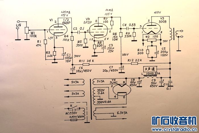

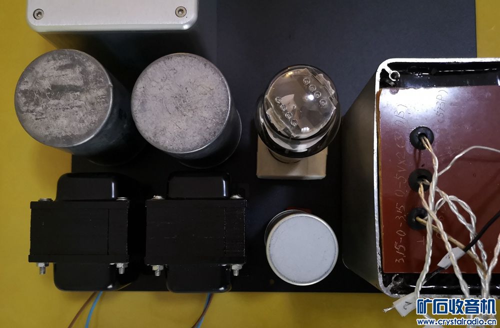

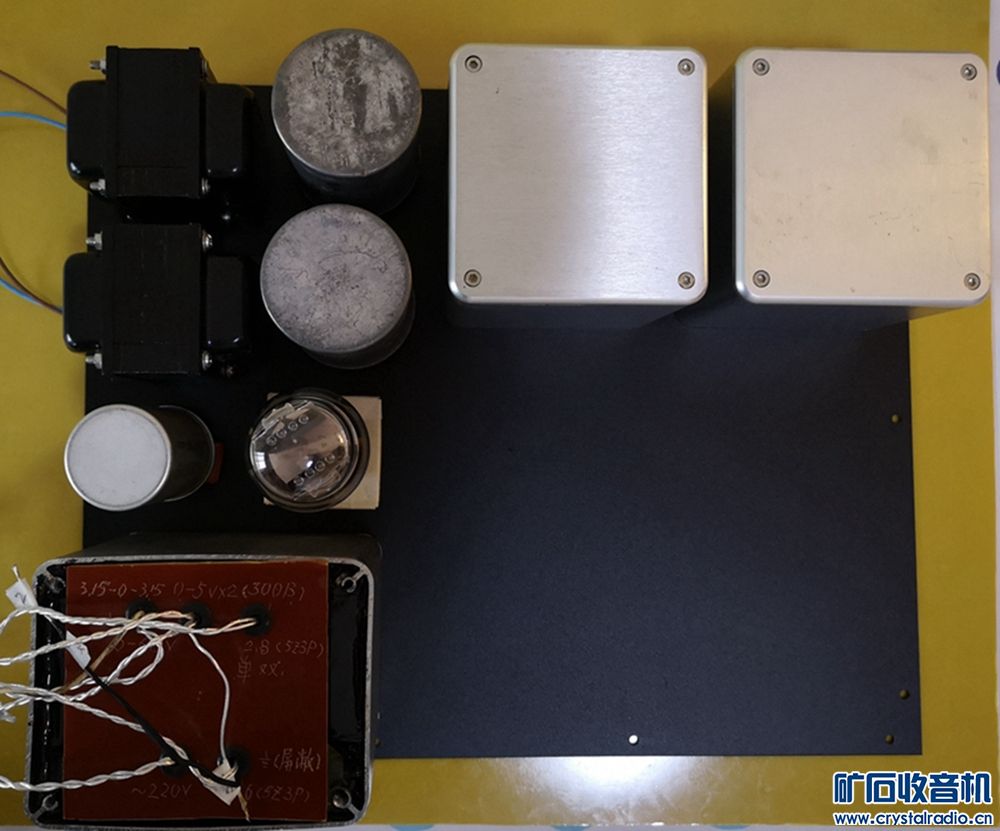

    外出回来,等所购东西到齐后,准备按 jupeter 兄给的《6n9p,6p9p 推 300b》电路图装机,在模拟摆放机面元件时,发觉整流管 “5z3p” 离电源变压器和滤波的油浸电容靠得较近,大约 15mm左右。5z3p整流管在工作时温度很高,对那些挨得近的元件(特别是油浸电容)影响大吗?是否要调整(将二级滤波的二个油浸电容)放到机箱内?谢谢指教!
发表于 2018-11-14 19:32:04 | 显示全部楼层
拙见:大个子电容尽可能放进底盘下面,在外面影响美观,如果有空缺的位置可以拿出来占占地方,虽然温度还达不到致使电容失效的温度
,一般的原则是避免与高温原件靠的太近
请上传拟定装机的电路图,供大家参考,

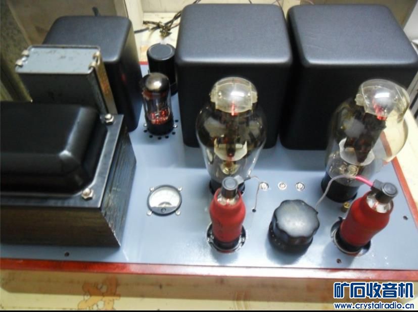

发表于 2018-11-14 20:38:28 | 显示全部楼层
管子烤电容,肯定有影响。

  谢谢兄台指点!顺便将准备装机的电路贴上。

谢谢海版主指点,那我就将那二个大的油浸电容装到底板下面去,也免得面上元件太拥挤。谢谢了!

发表于 2018-11-14 23:12:35 | 显示全部楼层
用这张图,第一级的阴极电容可以取消了,增益足够大,甚至都具备了加负反馈的裕量。不想加负反馈时第一级也可以用6N8P尝试一下,不过外围要适当调整。
 楼主| 发表于 2018-11-15 10:33:13 | 显示全部楼层
jupeter 发表于 2018-11-14 23:12
用这张图,第一级的阴极电容可以取消了,增益足够大,甚至都具备了加负反馈的裕量。不想加负反馈时第一级 ...

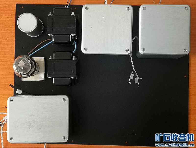

jupeter 老师,我在装机的时候会去掉第一级的阴极旁路电容,在安装和调试过程中有什么问题,到时候再请教!谢谢!我把面板上的二个大油浸电容放到下面去后,面板上部元件布置就是这样了,空余地方摆放另外 5个电子管,感觉比前面的摆放好多了。谢谢海版主和其他老师的指教!
