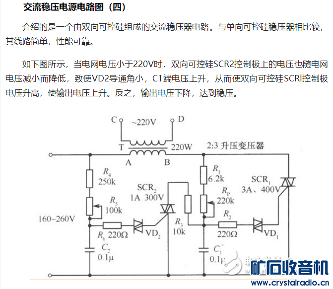

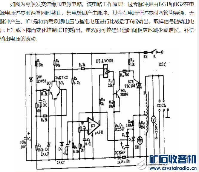

对于220V的交流稳压,我推荐这俩电路,后面再加整流滤波即可。
但纠结的是是否适合电子管收音机!
发表于 2018-11-14 19:50:29 | 显示全部楼层
上述稳压电路估计只能用于阻性负载。为电源变压器供电不合理。更不能作为收音机的电源,那会一片干扰声。
