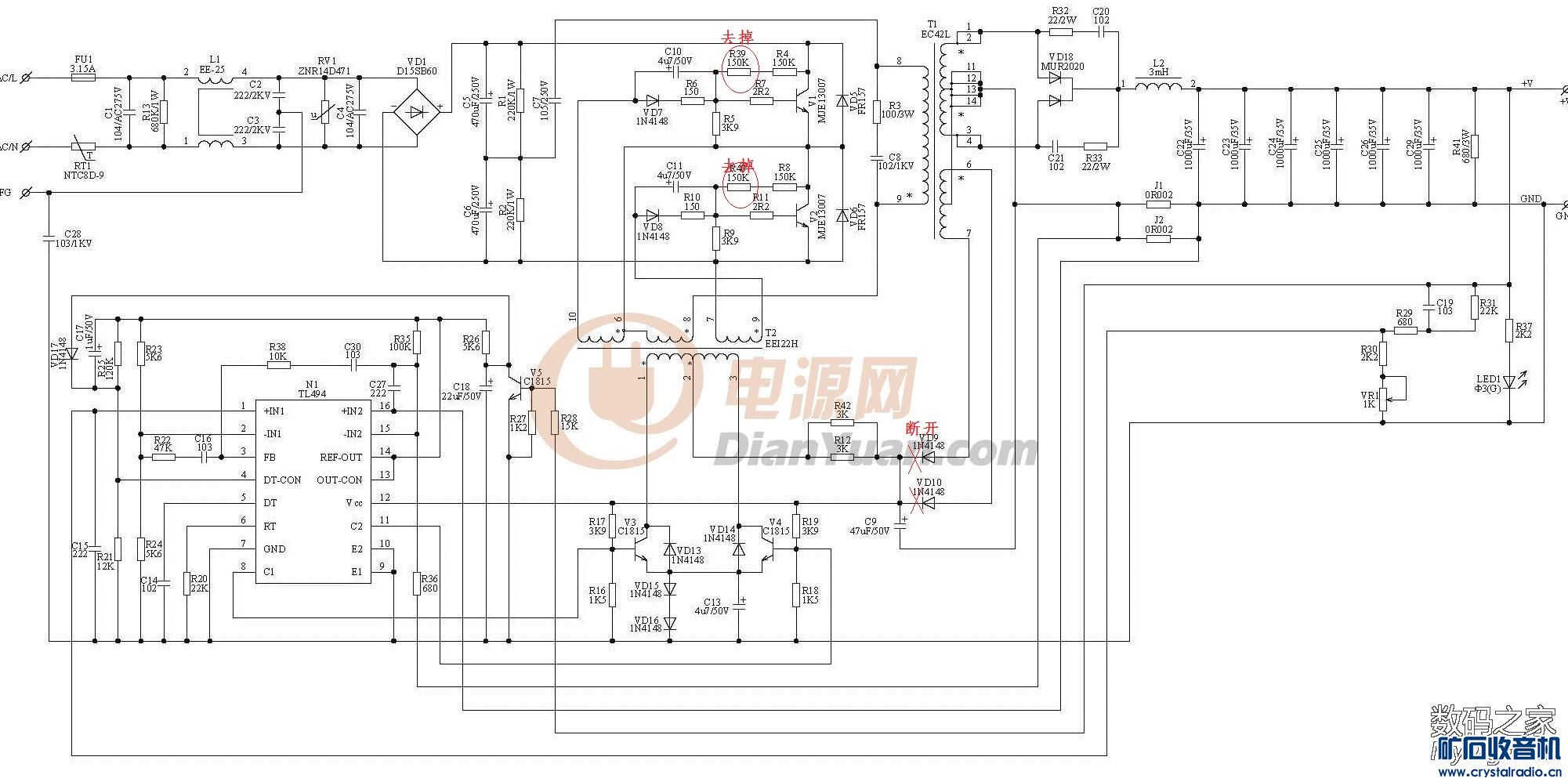

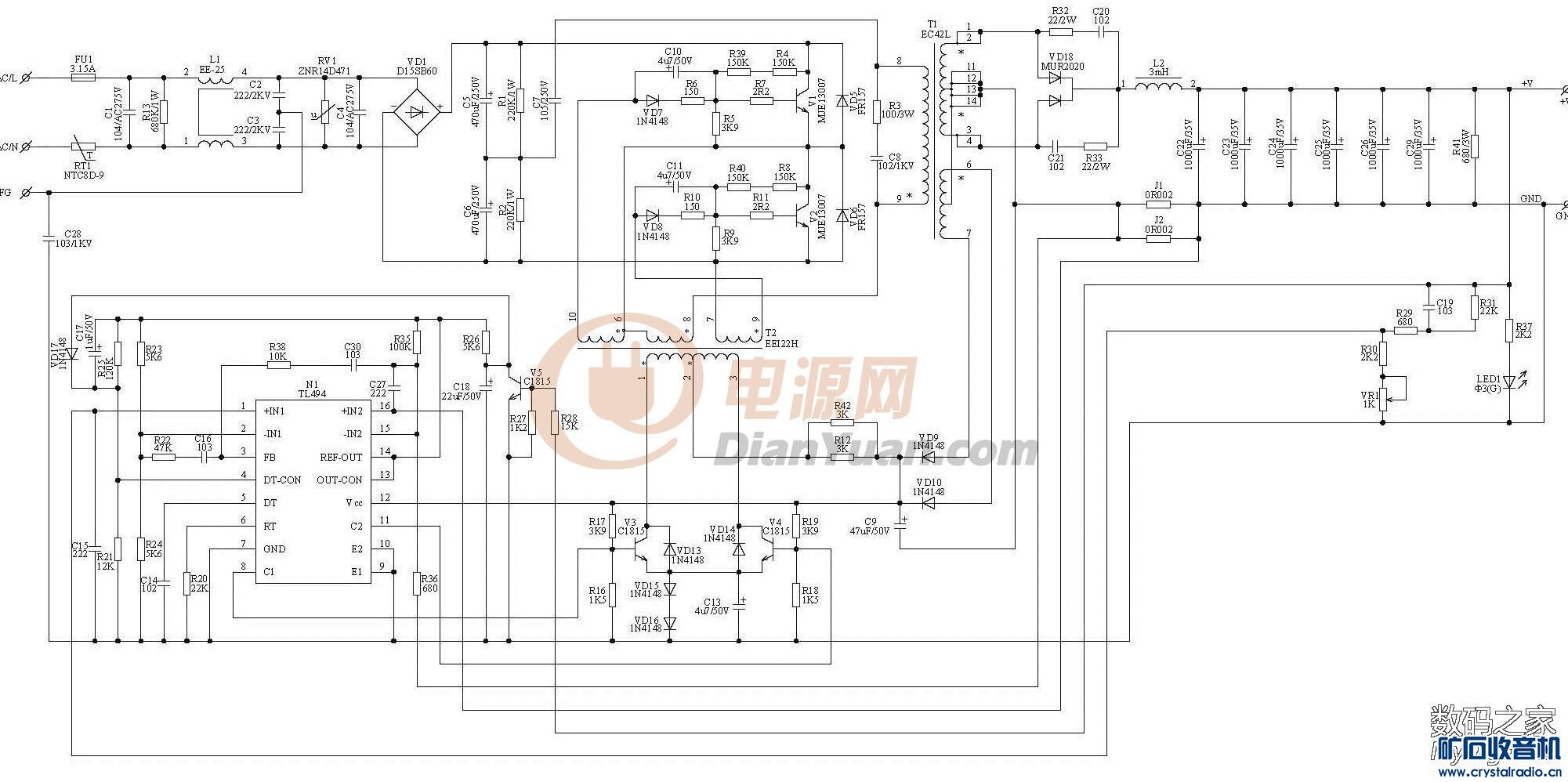

用一个电子屏的5伏40安电源准备改成可调电源,494单独加的24伏电源,去掉了启动电阻,可电路为什么不启动

494,3842在电源没有工作时是靠300V经降压电阻提供电压工作的,就是你说的启动电阻,494输出脉冲给 电源管,经变压器副绕组给494供电。  494实际上是两路供电,没有启动电阻494不工作,副绕组没有输出,整个电路不工作。

发表于 2018-11-14 10:15:32 | 显示全部楼层
把图中R12和R42短接,供电电压改成15-18V试试

恢复之后正常,我把R28接到后加的电源上,电源启动了,可是调节范围只能是2.5到10.5伏,再高上不去了
正确,是由V5及相关电阻和二极管组成欠压保护电路造成。欠压后V5不导通,14脚的5V电压经R26和VD17加到4脚,使4脚电位升高,494芯片停振。而原机在刚起动时不受494芯片控制,所以输出端有电压V5有导通,494进入工作状态。原5V的电源在满载时可能到不了10.5V,但可以0V起调。
 楼主| 发表于 2018-11-14 17:22:40 | 显示全部楼层

那么说不改变压器最高就10.5伏了
发表于 2018-11-14 17:26:45 | 显示全部楼层

V5 更象短路保护, 看R28,R27的值,这图不应该输出5V的,   R27/(R27+R28)太小,5V时无法让V5导通不了.
要输出高一些电压,要改绕组,如果真实是二个绕组并联(不知这图是不是你实际电路的),把5V输出的上下的关联的绕组改串联,大概可以输出到20V.
另外可能要换输出部分的电容/快速二极管.

对,而且对交流220V波动已基本没有调整率了,就是说如果交流电压只有200V,最高电压还会低。
 楼主| 发表于 2018-11-14 17:47:35 | 显示全部楼层
高频变压器被我拆开了,二次5伏是四圈中间带抽头,全波整流,我需要14伏,是不是11圈,因为中间需要抽头只能12圈了,可以吧
 楼主| 发表于 2018-11-14 17:49:44 | 显示全部楼层

两个绕组是串联中间抽头,然后全波整流
发表于 2018-11-14 17:50:54 | 显示全部楼层
jiachangchun 发表于 2018-11-14 17:47
高频变压器被我拆开了,二次5伏是四圈中间带抽头,全波整流,我需要14伏,是不是11圈,因为中间需要抽头 ...
10-12圈都可以。
