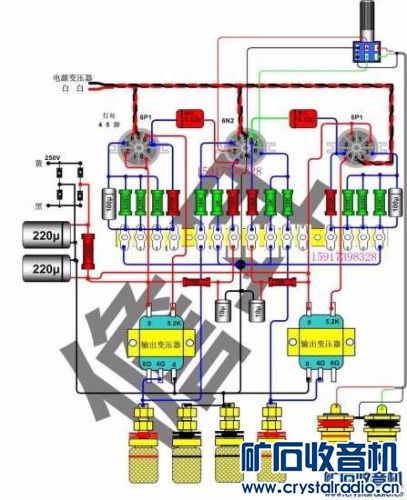

准备diy一个简单的胆机,6n2 6p1但是需要高压,用儋耳老师的经典电路,这个250v我可以用12v 升220v 的变压器吗300w的,这个高压要求的电压范围和电流是多少呢?
发表于 2018-11-14 07:01:13 | 显示全部楼层
有250伏,200毫安 就可以了
发表于 2018-11-14 07:55:13 | 显示全部楼层
230-250V,130mA就可以了,电牛75W就可以了。
 楼主| 发表于 2018-11-14 12:56:51 来自手机 | 显示全部楼层
儒商 发表于 2018-11-14 07:01
有250伏,200毫安 就可以了
220v不可以吗
 楼主| 发表于 2018-11-14 12:57:35 来自手机 | 显示全部楼层
220v 可以吗
发表于 2018-11-14 15:18:40 | 显示全部楼层
对整机性能指标要求不高的话当然可以! 不过我觉的怎么也是一个工程,不敢说要做的尽善尽美, 最少要尽可能做好一点吧,不然的话做好后不尽人意的地方总觉的不舒服,严重的话会有推到重来的想法。到那时不是得不偿失吗?因为我现在正在考虑要拆掉一台机机。曾经花费了不少人力和财力装起来的。。。。。。!
发表于 2018-11-14 15:42:47 | 显示全部楼层
220V是可以的,但是输出功率会降低。
