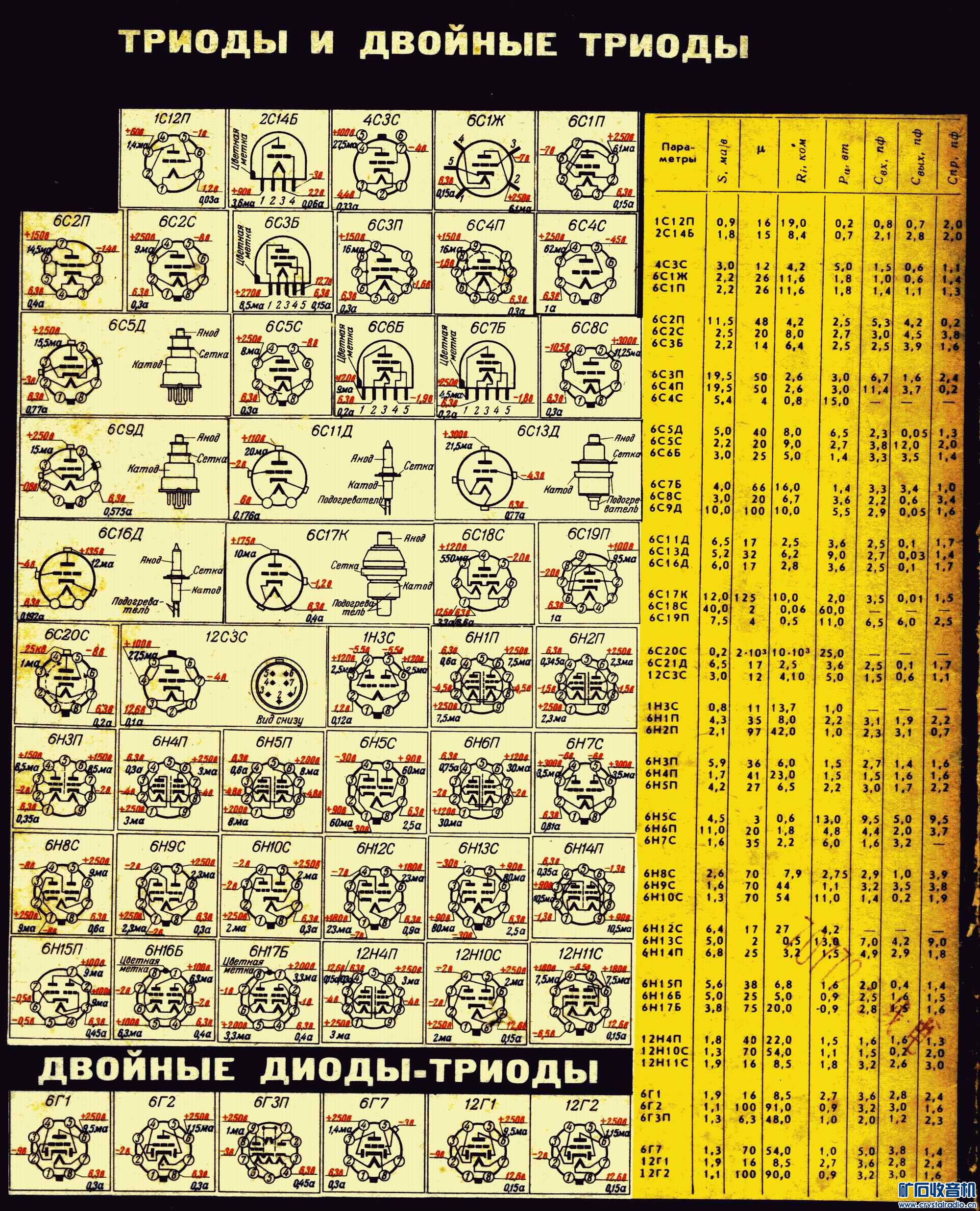

前苏联小9脚花生管 有没有低u值 u=约20
,比较适合作前级小信号放大的双三极电子管?

有肯定是有的,u在20左右的苏联双三大概三四种的样子,至于为什么不直接说,和海版理由相同
其实有些已经炒起来了,比如6H30П(6N30)
最后说一下,6N1是非常好用的,不愧万能管称号,普通人没必要刻意追求冷门管
发表于 2018-11-13 21:55:35 | 显示全部楼层
苏联的三极管,u在20左右的有十多种,如果要求是小九脚花生管,大约有5、6种。
至于做小信号前级放大,那么6N1、6N2是最佳选择。顺便泼点冷水,低u管不太适合做小信号放大,都已经小信号了,再用个低u管,放大量不足堪忧啊!如果是刻意炒作,只买贵的,不买对的,那么呵呵呵呵呵呵呵……自便吧

谢谢楼上各位的关注!是这样 我有只5极管,标准接法输入需7V推动电压,三极接法大约需14V;问题是在三极接法时,用1级6N2 开环增益不够,用2级6N1 增益又大!6N1 u=35,  如果用一只6N1, 再寻1只不太贵的胆管 u=15~20最好,(当然12AU7 ECC82 都可以。。。)
我想问一下各位:有没有俄国便宜管 u=15~20 双三极管?如不便明说,敬请像海版那样【坛内短信指教】谢谢!

苏《电真空器件简明手册》中

这里有一些苏联的三极管可以挑选,其实还有很多的。
不过,用电子管的u来控制放大电路的增益,还是第一次听说,居然有这种思路。因为一个放大电路,提高增益不那么容易,可是要减少放大倍数,那是太简单的事情,就像楼上提到的负反馈,还有很多其他的方法…………
