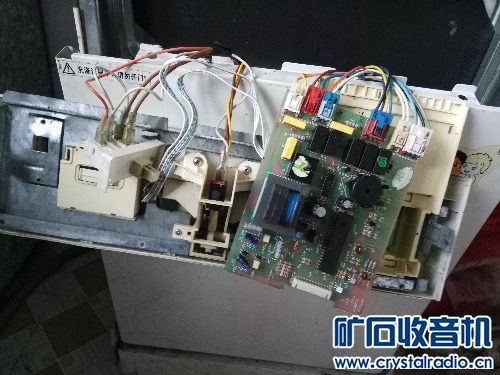

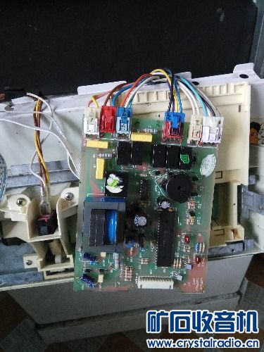

发表于 2018-11-13 14:11:52 来自手机 | 显示全部楼层 |阅读模式
使用中开关起跳断电,重按开关无法锁紧,这开关类似继电器,受主板保护控制。查主板负载输出端铜薄有烧黑短路,清理黑炭酒精洗净,涂点AB胶。试机修复。

发表于 2018-11-14 20:23:27 | 显示全部楼层
烧黑短路应该是跳火了吧
发表于 2018-11-19 17:54:52 来自手机 | 显示全部楼层
应该是短路吧
