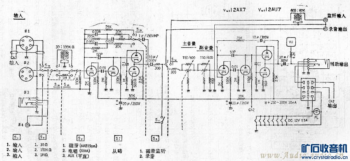

一直以来想有台前级, 可没有那么多时间, 断断续续两年终于与大家见面
特发上来分享一下.
先来个原理图.
与原图不同的是放大倍数减少到8倍, 因为我是用CD机.
补充内容 (2018-11-15 14:23):
这禾田茂氏电路 有它的特点, 但是如何使得电路适合现代音源还是一个要解决的事情.

这种三级放大,每一级约有15倍的放大率,15x15x15约=3千倍!;用超级深度负反馈压缩为10倍!
其声音很“暖”,但瞬态响应差。
发表于 2018-11-13 20:24:15 | 显示全部楼层
电源牛旁边 那个小牛罩里是什么?还有,肚子里怎么会有两个10K小牛的?

 楼主| 发表于 2018-11-14 00:09:24 | 显示全部楼层
里面的与小牛罩里都是扼流圈,

 楼主| 发表于 2018-11-14 00:15:21 | 显示全部楼层
其声音很“ ...
这是个问题,有取中的意思,但是我的思想是先做出来, 先有个底,以后如何修改那是走一步算一步, 学习的过程对于我来说就是这样,
