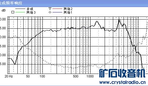

不要误会,我不是说惠威多好,d6.8有人测试过,这个结果我觉得非常一般。而且搭配高音也很困难,如果你愿意出这个钱,我觉得你宁愿去买vifa什么的。或者你想要便宜的不如要银笛的yd167-1506x2,这个型号的测试结果还好些。不过仅限于这个型号,哪怕是yd167-1506x1,yd167-1506x3什么的,都没找到人测试过,不知道好坏,你别看着差不多就随便买。
惠威d6.8测试结果
银笛yd167-1506x2测试结果,明显平直度和响应范围都更好。
http://www.51hei.com/bbs/dpj-34501-1.html
惠威st8的测试结果,注意这个是8寸的,d6.8的高音上限居然比一个8寸好不了多少。
发表于 2018-11-14 00:46:02 | 显示全部楼层
老外的银笛167-1506x2+惠威tn25的分频设计方案,madisound网站07年发的,银笛的国外名字是Silver Flute,W17RC38应该是170mm宽,38芯音圈的意思,应该就是167-1506x2,阻抗8欧型。你可以考虑要不要参考照做。
https://www.madisound.com/library/stacks/W17RC38_TN25.pdf
发表于 2018-11-14 19:43:45 | 显示全部楼层
ppt44 发表于 2018-11-14 00:46
老外的银笛167-1506x2+惠威tn25的分频设计方案,madisound网站07年发的,银笛的国外名字是Silver Flute,W1 ...
老外推崇的银笛是那个4欧版5寸的羊毛盘,不是这个6.5寸的。 惠威D6.8这种椎盘和音圈尺寸天生上限就不会高,但是构造和材料从理论上,在有限的频带内失真很低的,而且注意下,这个喇叭的离轴响应非常好,深椎盘的喇叭曲线离轴之后很快衰减,这个则不会。 不过也就D6.8,再大尺寸的型号也不好使。

发表于 2018-11-14 21:38:50 | 显示全部楼层
ILXTF 发表于 2018-11-14 19:43
老外推崇的银笛是那个4欧版5寸的羊毛盘,不是这个6.5寸的。 惠威D6.8这种椎盘和音圈尺寸天生上限就不会 ...
6.5的这个测试结果某种程度上更好。至于你说那个d6.8,你花大钱去配一个还不错的高音,那确实可以用用。不过你用的那种高音就想都不要想了。就算是惠威的q1r,也好不到哪里去。q1r本身不好。然后你会发现,能用的高音都比这个d6.8还贵好多。干脆连d6.8也别用了。
