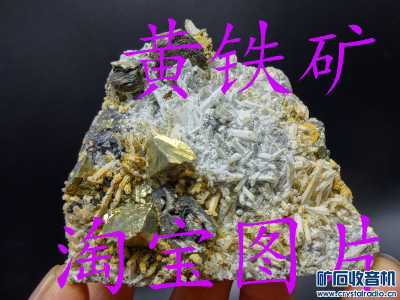

某宝看到的矿石,不知那些效果好!准备拍些回来 TB2fJ6.jpg TB2LE.jpg TB2qF.jpg 方铅矿.jpg 黄铁矿.jpg 黄铁矿2.jpg
发表于 2018-11-12 17:31:12 | 显示全部楼层
照片可能是真的,买回来可能是假的
发表于 2018-11-12 18:03:31 | 显示全部楼层
红锌矿石没买过。方铅,黄铁矿,买过近10块, 只有一块方铅正反电阻比可以达到6-7 ,其余的都是电阻很小,几乎直通  都扔了。x宝上买来赌,运气不好哦。

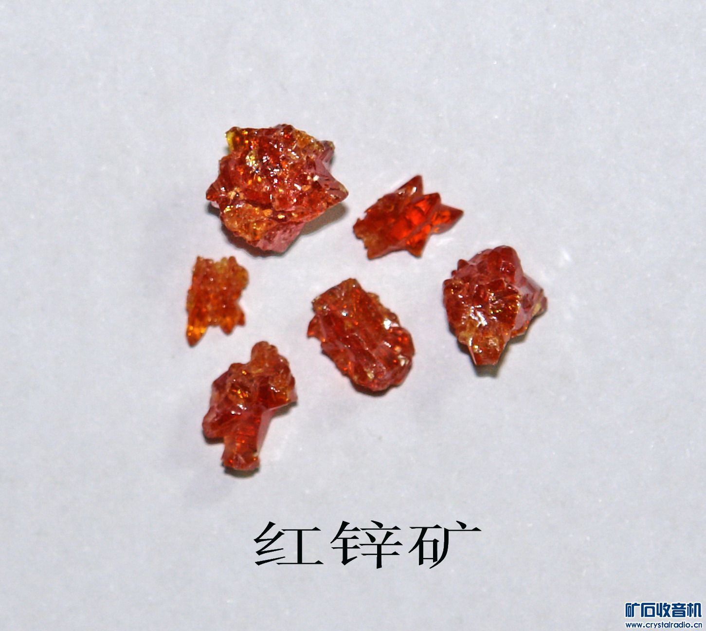

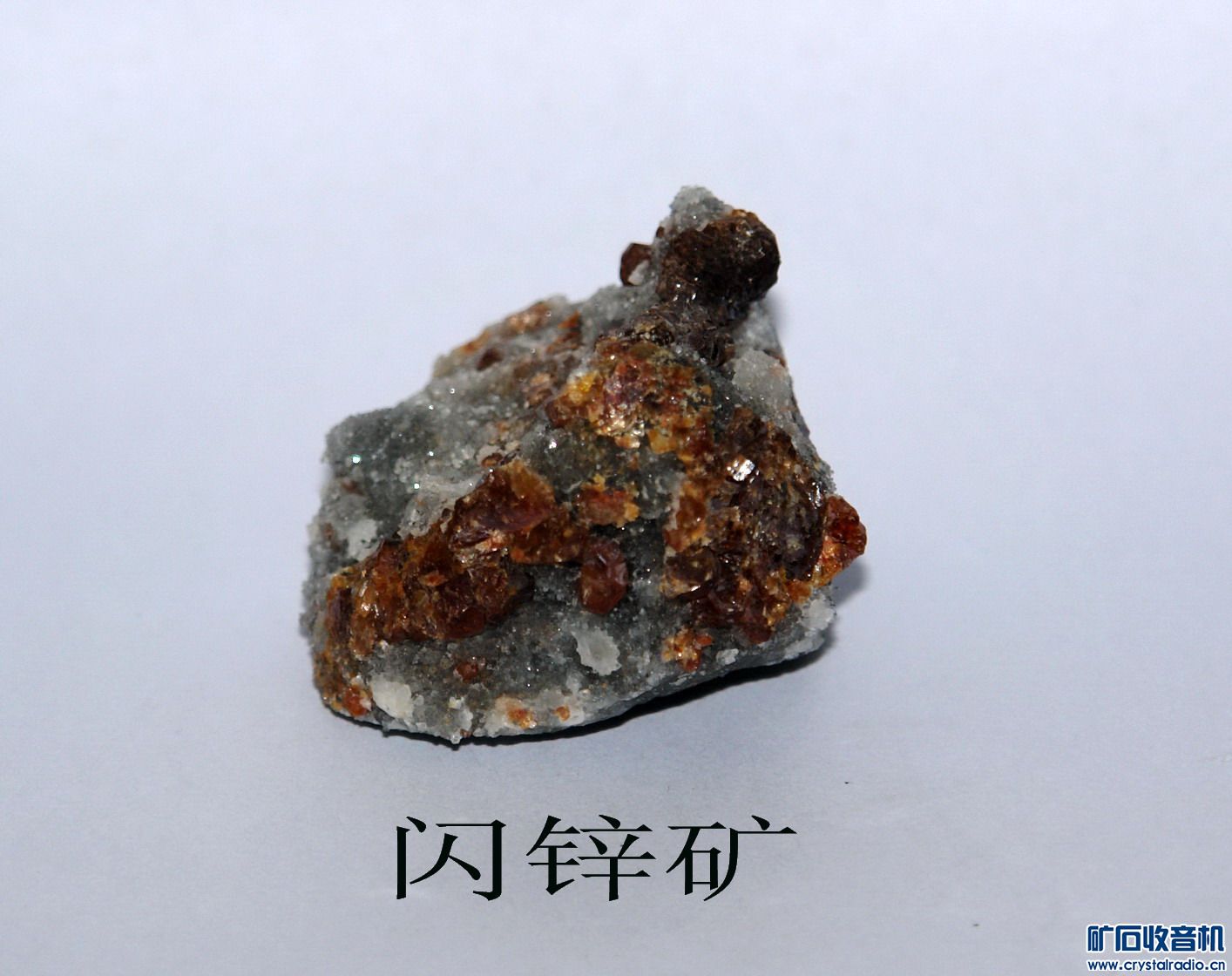

发表于 2018-11-12 19:52:58 | 显示全部楼层
红锌矿和闪锌矿有什么区别?请各位老师不吝赐教。
发表于 2018-11-12 20:07:13 | 显示全部楼层
从外观怎样区别?闪锌矿ZnS、红锌矿ZnO化学式我知道。

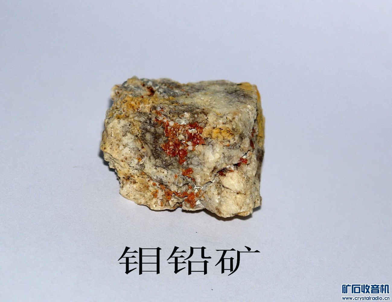

发表于 2018-11-13 09:07:58 | 显示全部楼层
除了闪锌矿与红锌矿相似外,钼铅矿也与红锌矿相似,单看外型不太好分辨,钼铅矿和闪锌矿都不导电,无法用在矿机上。

闪锌矿
化学成分为ZnS、晶体属等轴晶系的硫化物矿物。成分相同而属于六方晶系的则称纤锌矿。闪锌矿含锌67.1%;通常含铁,铁含量最高可达30%,含铁量大于10%的称为铁闪锌矿;此外常含锰、镉、铟、铊、镓、锗等稀有元素。因此闪锌矿不仅是提炼锌的最重要矿物原料,还是提取上述稀有元素的原料。纯闪锌矿近于无色,但通常因含铁而呈浅黄、黄褐、棕甚至黑色,随含铁量的增加而变深;透明度相应地由透明、半透明至不透明;光泽则由金刚光泽、树脂光泽变至半金属光泽。莫氏硬度3.5~4.0,比重3.9~4.2,随铁含量的增高,硬度增大而比重降低。具完全的菱形十二面体解理。晶体形态呈四面体或菱形十二面体,通常成粒状集合体产出。闪锌矿是分布最广的锌矿物,主要为热液成因,几乎总是与方铅矿共生。闪锌矿在地表易风化成菱锌矿。
硬度:3-4.5;
比重:3.9-4.2g/cm3;
解理:平行四面体o(111)或立方体a(100);
断口:断口不平坦;
颜色:由于含铁量的不同直接影响闪锌矿的颜色;铁增多时,由浅变深,从淡黄、棕褐直到黑色(铁闪锌矿);
条痕:由于含铁量的不同直接影响闪锌矿的条痕颜色;铁增多时,由浅变深,从白色到褐色;
透明度:透明到半透明;
光泽:由金刚光泽到半金属光泽;
发光性:荧光和摩擦磷光;
其他:有的闪锌矿会有摩擦发光性,不导电
红锌矿
红锌矿为橙黄色,带暗红光,条痕橘黄色金刚光泽,六方晶系,成致密块状体,根据其成分和颜色命名。
用于提炼锌以及制造锌酚和氧化锌、氯化锌、硫酸锌、硝酸锌等。利用红锌矿作表面弹性波器件。
硬度:4-5;
比重:5.64-5.68;
解理:合成ZnO的解理完全,中等;
断口:贝壳状断口;
颜色:橙黄、暗红或褐红色(红色是由Mn杂质引起);
条痕:桔黄色条痕;
透明度:细碎片透明或沿边缘透光;
光泽:金刚光泽;
发光性:无;
其他:脆性 [3]  。

红锌矿和闪锌矿能否做矿石机检波
 楼主| 发表于 2018-11-13 18:20:04 | 显示全部楼层
万春雪 发表于 2018-11-13 18:01
红锌矿和闪锌矿能否做矿石机检波
hhyy99哥哥已经说过闪锌矿ZnS不导电,不能制作矿石机,红锌矿ZnO和方铅矿可以
