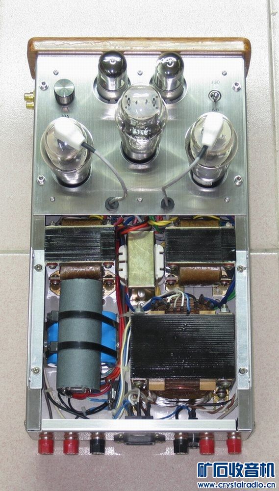

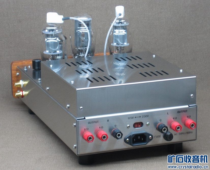

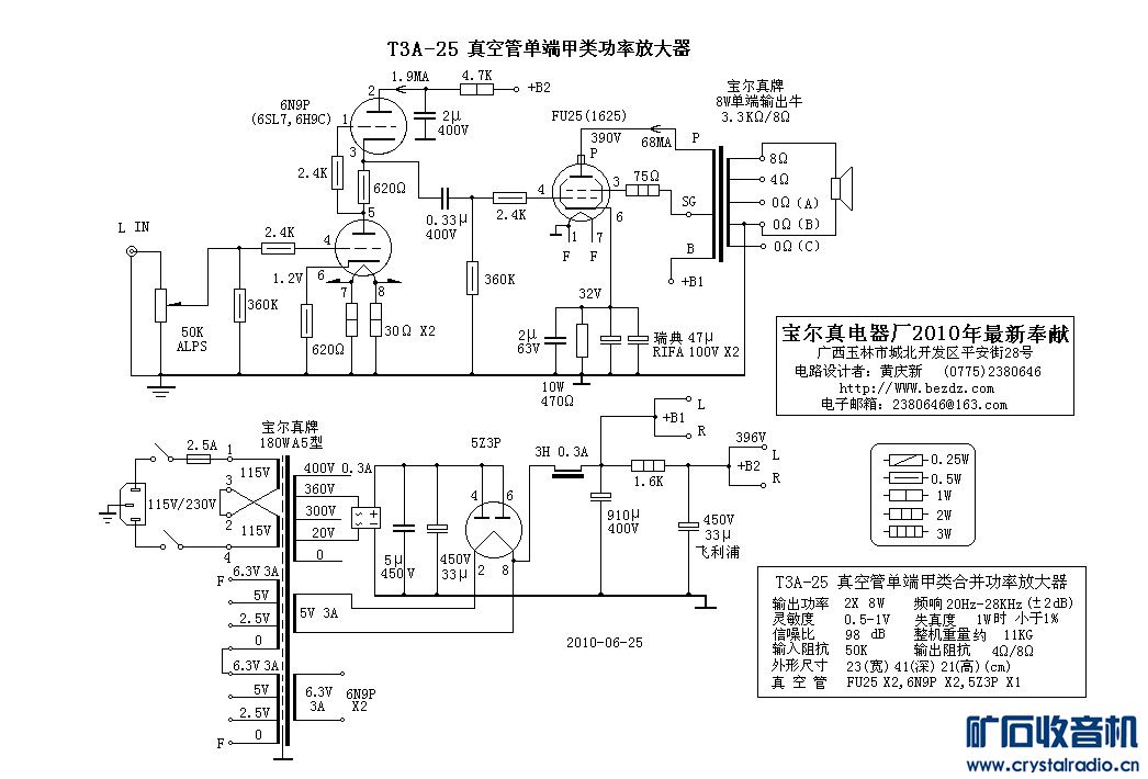

发表于 2019-8-12 09:47:59 | 显示全部楼层
这机第一次看到,美观,小巧。
发表于 2019-8-12 09:54:09 | 显示全部楼层
声音有特色的fu50
