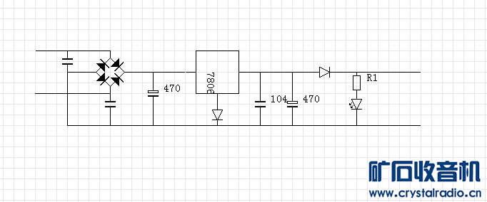

请教大家一个关于电源电路问题

那两只小容量电容,是用来消除集成电源块可能产生的振荡用的。安装时,必须尽量靠近集成块相关引线焊接。
发表于 2018-11-12 14:49:22 | 显示全部楼层
高频滤波用的
发表于 2018-11-12 14:53:32 | 显示全部楼层
用于滤除高频干扰的
发表于 2018-11-12 17:34:41 来自手机 | 显示全部楼层
七楼是最标准的答案
发表于 2018-11-12 19:09:24 | 显示全部楼层
kssyj1115 发表于 2018-11-12 10:59
电子电路,实际和理论真是相去甚远啊, 这个电路才50hz,哪来的高频杂波呢?   会不会是怕有电源线材带进 ...
你不知道空间充满各种电波?
各种电路工作是也可能产生各种谐波。
发表于 2018-11-12 19:12:32 | 显示全部楼层
才50hz???
谁教你的呢?
发表于 2018-11-12 19:29:54 | 显示全部楼层
电源频率虽然不高,但是你的负载电流是恒定的吗?如果只接一个灯泡,那完全可能不用电容,如果负载中有一个输出高频脉冲的电路,那么负载电流必然是高频脉动的,这时这个小电容就起作用了。

 楼主| 发表于 2018-11-14 17:39:52 | 显示全部楼层
我发现一个问题,德生有好几个版本的电源电路,即使都是9700上用的6V电源,也电路不一样。我看到还有一种是如下图的,整流桥上带两个小电容, 而稳压管上没有带。这个图后面部分是我自已画的,打算以此自己做。
请问,这种在整流桥带小电容,是不是也是高频滤波?
发表于 2018-11-14 19:04:30 | 显示全部楼层
kssyj1115 发表于 2018-11-14 17:39
我发现一个问题,德生有好几个版本的电源电路,即使都是9700上用的6V电源,也电路不一样。我看到还有一种是 ...
我拆解的德生整流都是没有小电容的,输出电解电容还拉了很远,看起来一点都不专业,但是也可以用,没有什么干扰,有些国产78稳压块性能不好,不加那两个输入和输出的小电容,容易自激,自己用随便整,加多几个都没有问题
