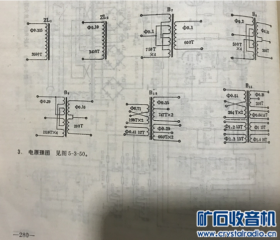

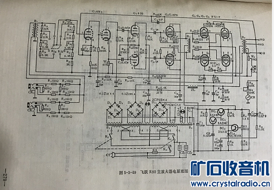

谢谢大家求飞跃R80灯丝变压器数据。因为飞跃R80灯丝变压器开机10分钟后明显发烫,想替换!
发表于 2018-11-11 09:04:29 | 显示全部楼层
灯丝变压器是最不需要动脑筋的。看每一组灯丝接了哪些电子管或指示灯,查到对应灯丝电流加到一起就完事了。
 楼主| 发表于 2018-11-11 09:45:00 | 显示全部楼层
谢谢,变压器上有灯丝电流标志的,根据标志电压可以计算出来了,忘了。
发表于 2018-11-11 21:02:09 | 显示全部楼层
不是短路的热,就不用管,R80的灯丝变压器就是很热。
发表于 2018-11-11 23:33:06 | 显示全部楼层
来了图纸/数据。
 楼主| 发表于 2018-11-12 12:44:39 | 显示全部楼层
十分感谢您,好资料珍惜收藏
