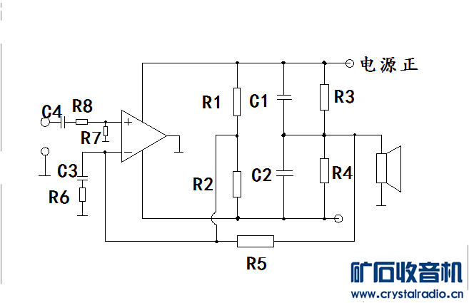

朋友送了24个TDA2030A chn,看看是不是真的,搭棚个OTL声音还可以,有些疑问!

最好听的是OCL电路,正负电源供电。

zycxjl 发表于 2018-11-9 19:36
手头没有抽头变压器,又不想去买,就是不服气,自己绕抽头,太麻烦。
其实TDA2030A是个优秀集成电路,100W变压器交流输出双14V供两路2030相当不错。

做个浮地的功放

浮地就是放大器的输出接地,滤波电容输出

OCL的是22UF的,OTL的电路没怎么看,落地电容的容量决定高频上限。按照理论上说,输出电容耐压要有电源电压的一半以上,容量有滤波电容的十分之一。 简单说,OTL费电容啊,输出电容有2200UF,你滤波电容得用22000UF才行
对了,有空你去看下国都功放那个电源电路,我没想清楚它是怎么用两个小三极管转换的双电源能供功放使用的,你想通了或者查到了资料告诉我

对了,突然看见你有24个。那你没有必要苦恼,没有必要OTL,你可以BTL啊

老款GSG出的,新款的激光刻蚀的ST的,我只用这2种。 至于电路,已经几十年了,只要布线合理,谁家的都行,只是细节上的区别。  我等耳拙, 再细的就听不出来了。
