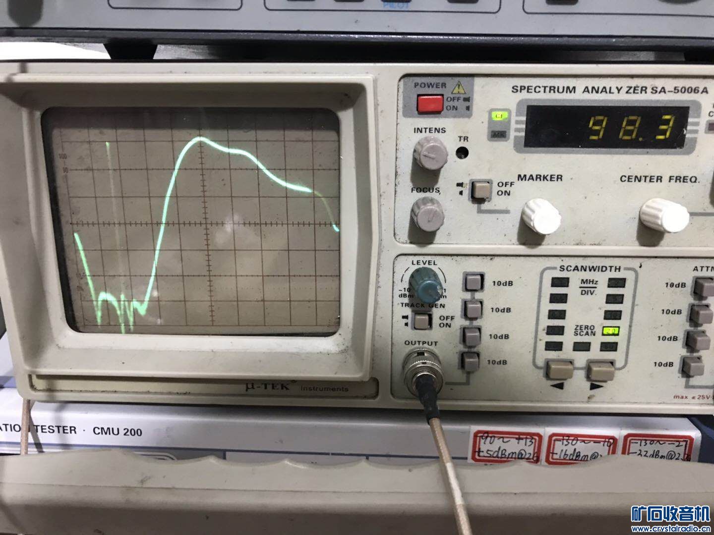

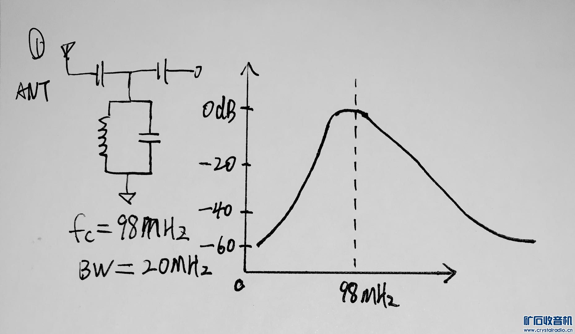

1        输入预选频回路:
       作用:接收和选择信号,只允许88-108MHz的信号进入
       使用LC并联谐振选频电路
       原理图:
实际测试的Q值没这么高,只有这样

      作用:将天线接收回来的弱信号进行电压放大
       使用共基极放大电路,该电路特点是只放大电压,对电流有跟随作用,输入阻抗高,放大倍数高,频率范围宽,噪声低,是一个同相放大器。
     原理图:
实际测试图片

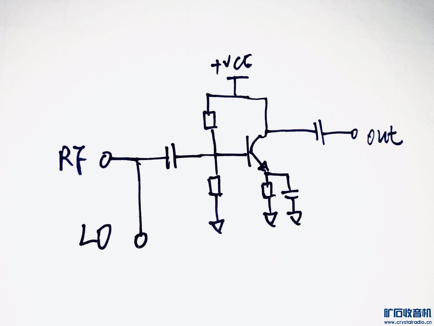

4.        变频电路
作用:将由天线放大器过来的电台信号,转变为10.7MHz的中频信号。外来电台信号和本机振荡信号分注入三极管B基极,利用三极管BE结的非线性进行混频,并得到两种信号的和频、差频、倍频信号从三极管C集电极输出。和频和倍频,经过后面的选频电路被过滤掉,剩下的就是干净的差频信号,也称中频信号。
原理图:
楼下继续
