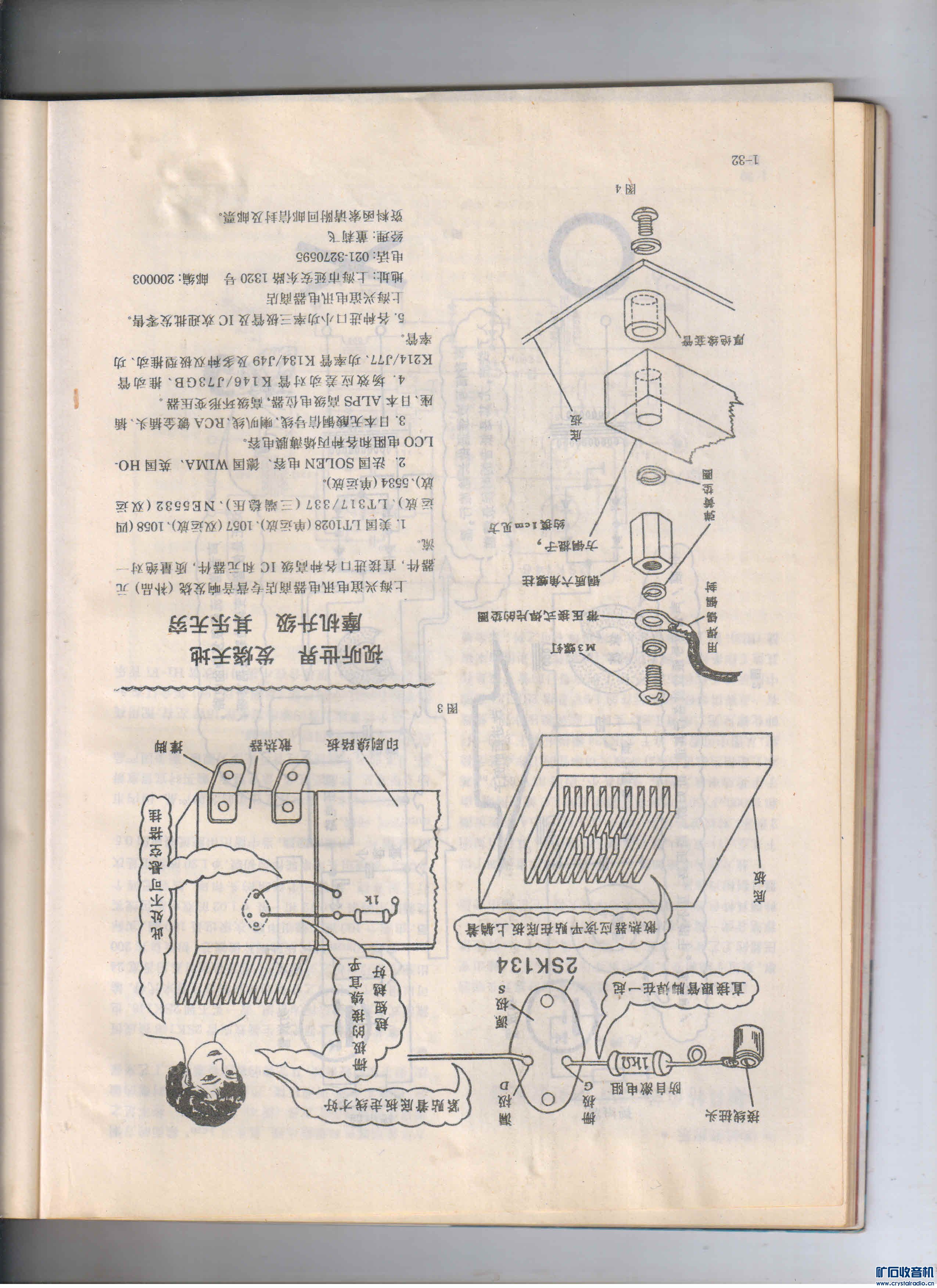

装了1969后感觉功率还是有些小,想装功率在10-20W的甲类功放。 请高手推荐一下电路,最好有PCB。或能够买到PCB的。  谢谢了。
发表于 2018-11-11 18:35:44 | 显示全部楼层
这个电路可能适合你的要求
这个是当年大神及的发出的电路图
有输出变压器,又是场效应晶体管,又是甲类,又有15瓦的功率
不用PCB,直接棚搭应该可以
不知道有没有大神,当年搭出该电路的,

电子管,845单端 纯甲类,输出20W。满足你的要求

电子管的输出太难搞,电源变压器倒是绕了出来。 刚做好一个6J1+6P1的,下来搞6P3的。都是单端的。 回头搞6P1和6P3推挽的。
只是晶体管管的始终没有好好的做一个,不甘心。

  晶体管的,也可以用输出变压器,而且工艺会简单些,因为晶体管内阻低。
如果能 找到大功率的 结型 JFET 做输出管,效果近乎等同电子管。

要是20瓦甲类要有100瓦的散热片及电源变压器,要是双声道的加倍,散热是大问题。冬天用还是非常好的,。
