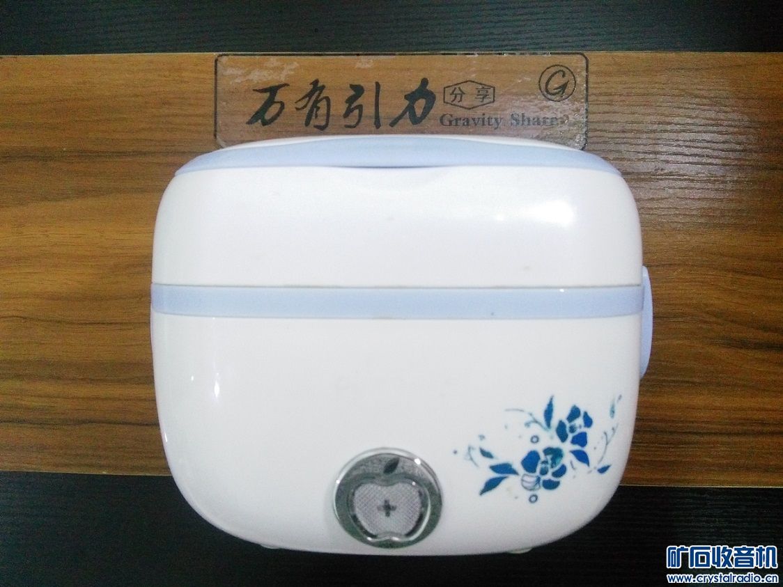

上一次拆解过一款普通的电热蒸煮饭盒,普通蒸煮饭盒虽然使用和操作简单但是功能单一,不能设定时间或者设定温度加热。为改善这个缺点,这一次在蒸煮饭盒的基础上DIY制作一个具有定时加热,恒温保温的定时恒温饭盒。
________________________________________
那么如何DIY制作做一个定时恒温饭盒呢?
P01  定时恒温饭盒

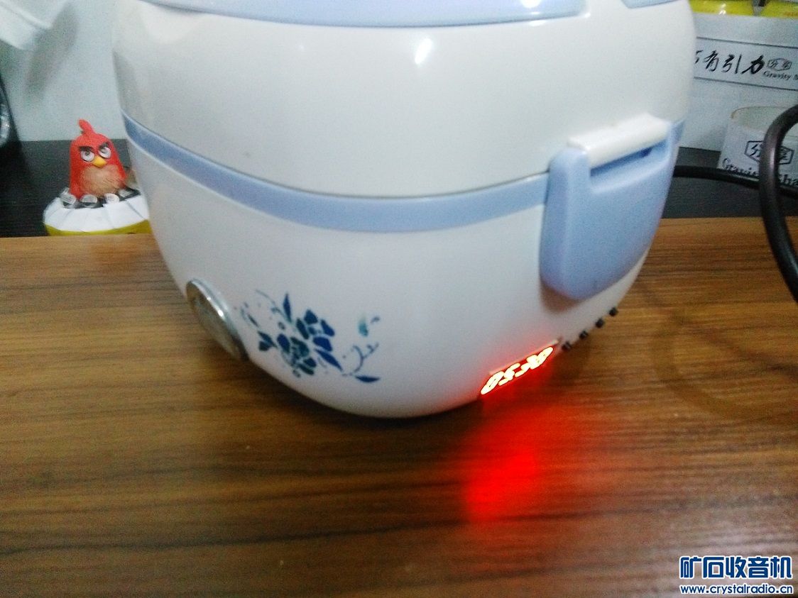

定时恒温饭盒时间和温度的显示由4位数码管实现,另外设计有4个按键实现对应参数的设定和功能选择:
P02  成品效果图

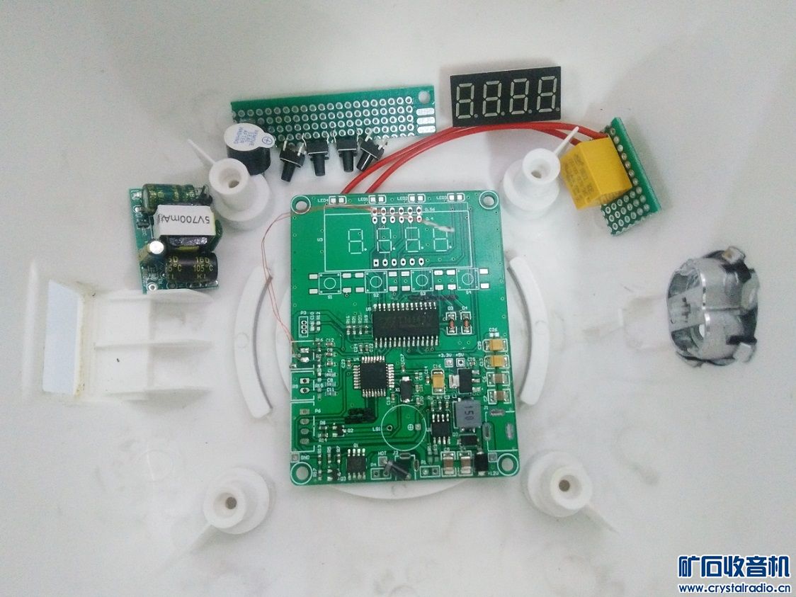

定时恒温饭盒的控制板主控制芯片为:STM8S103。测温元件采用的是:NTC单端玻封热敏电阻。开关电源转换模块规格为:输入~220V,输出+5V 700mA。有源蜂鸣器、数码管、轻触按键以及万用板。5V控制的继电器,最高可经过250V3A电流,电流余量足够了:
P06  定时恒温控制器

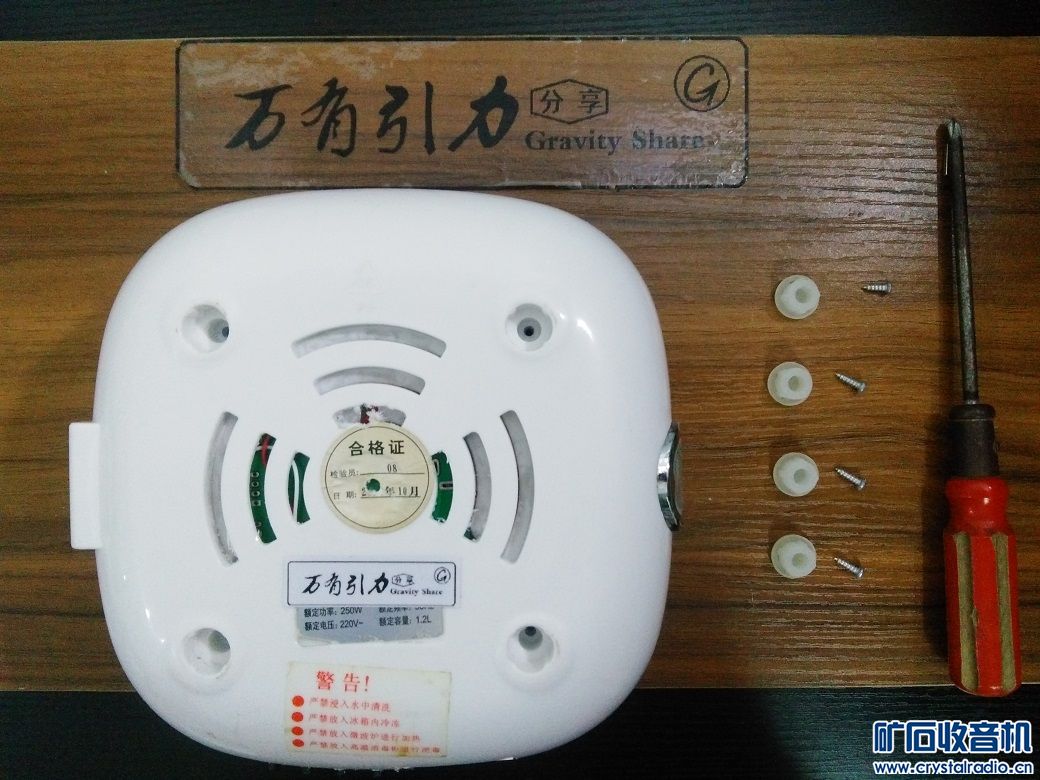

盒子的底部有铭牌信息;功率为250W、输入电源电压是50Hz的交流220V电压以及其容量为1.2L。
取下底部的四个硅胶脚垫可以看到脚垫下面的十字形固定螺丝,拧出四个固定螺丝就可以打开外壳了:
P08  拆开内部

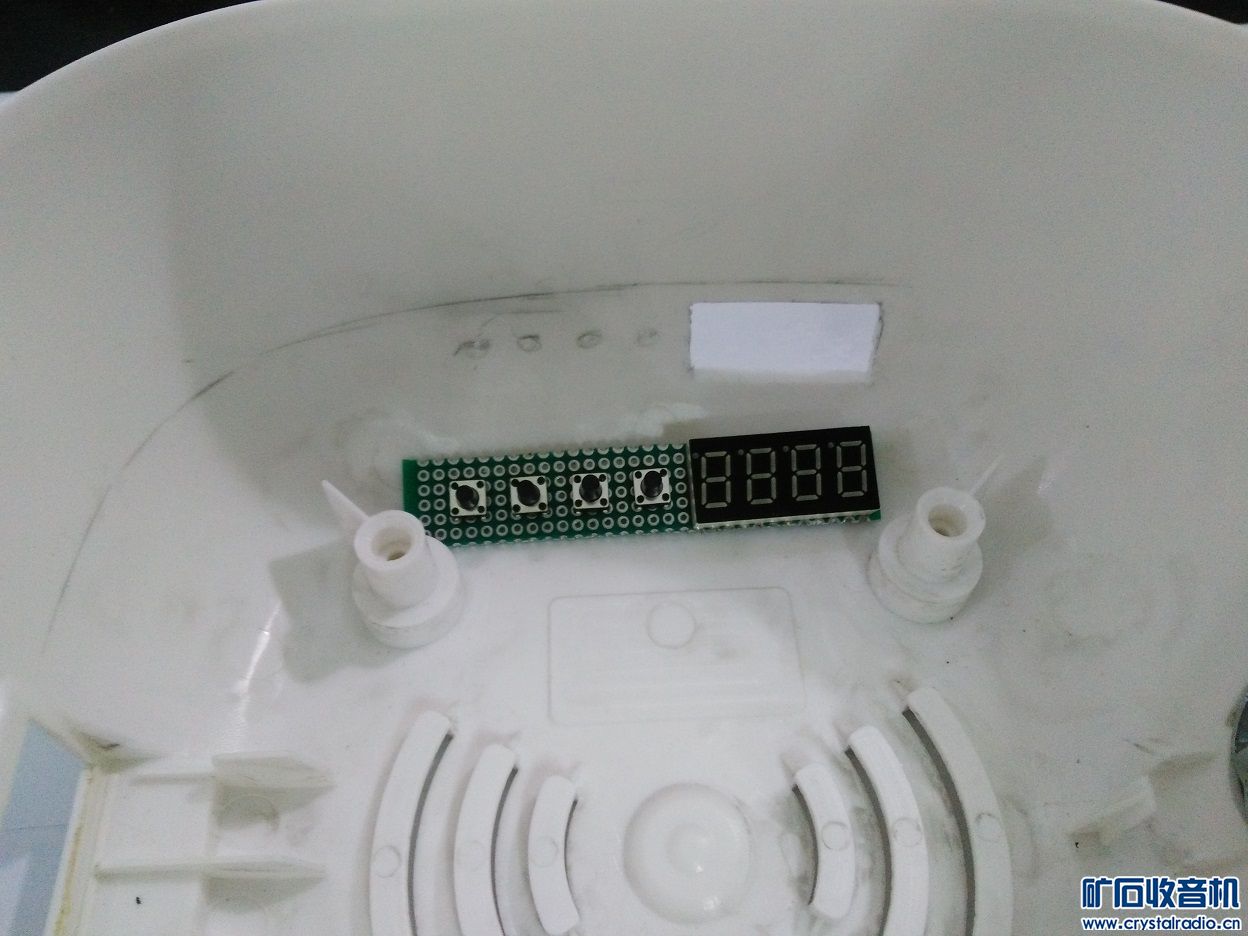

根据焊接好之后元件的位置用笔描出需要开孔的位置和大小,然后完成数码管开孔:
P09  数码管安装孔位
接着讲按键的四个孔位也开好,就可以将数码管按键模块安装好了:
P10  安装数码管按键

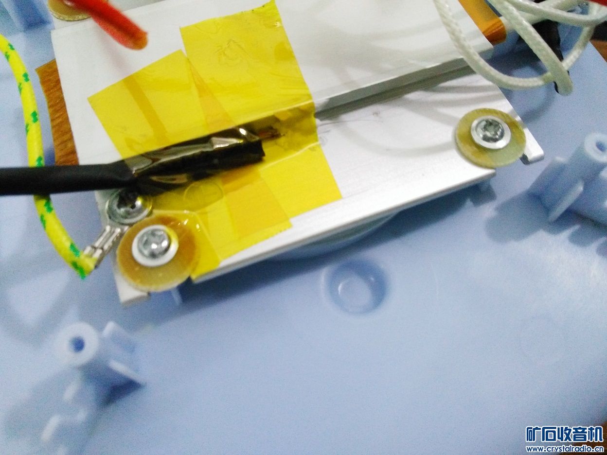

用导热胶将热敏电阻粘连到PTC发热铝板上面,然后再用高温胶带将整个热敏电阻覆盖住防止脱落:
P14  粘上高温胶带

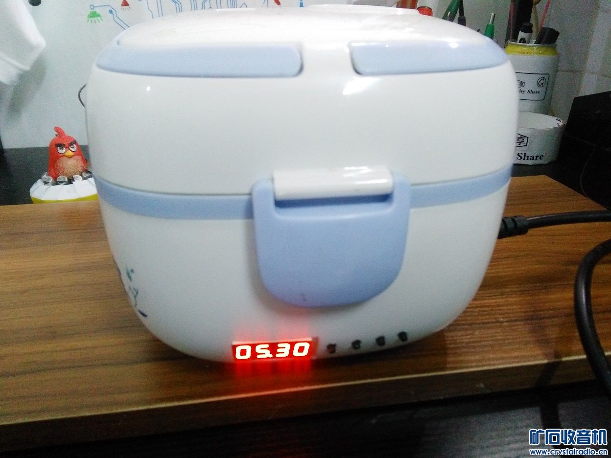

定时加热时间模式设置,当前设置倒计时加热时间05:30:
P17  定时模式
