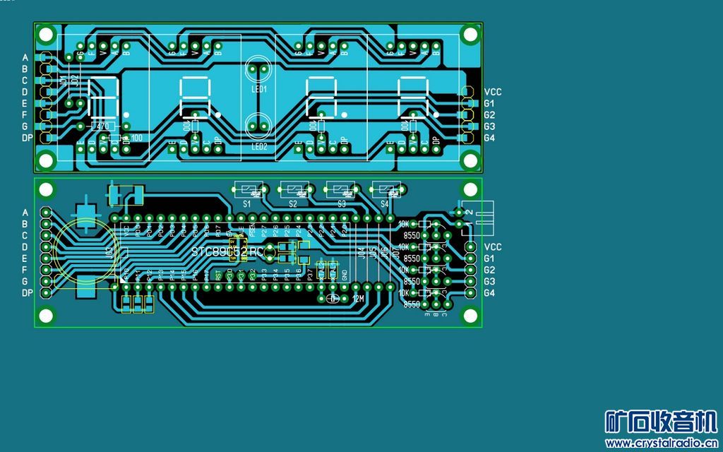

从旧货市场拆的0.8寸数码管,就想利用起来,于是做了个电子钟,单片机用的手里现成的89C52,时钟芯片用的DS1302,全是手里现成的。不用额外买件。
做好的PCB
做好的PCB

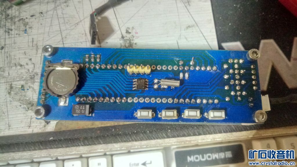

焊接完成
焊接完成

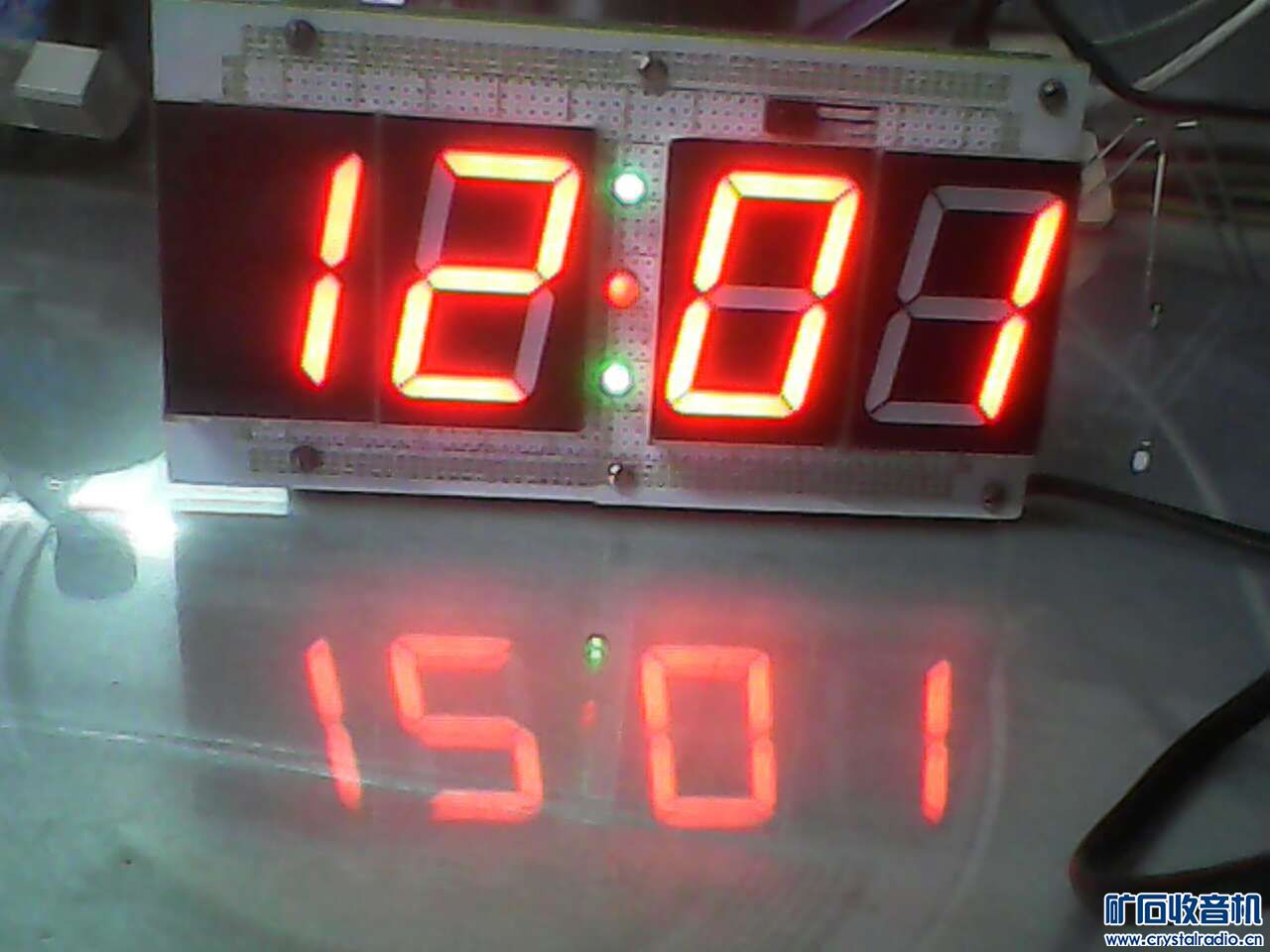

发表于 2018-11-9 10:29:59 | 显示全部楼层

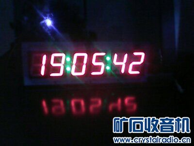

发表于 2018-11-9 21:14:01 | 显示全部楼层
我是直接用LED屏做的一个钟

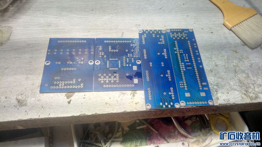

发表于 2018-11-13 20:44:21 | 显示全部楼层
不错,pcb怎么做到
发表于 2018-11-13 20:55:30 | 显示全部楼层
挺漂亮,不错
 楼主| 发表于 2018-11-14 10:31:59 | 显示全部楼层
tomyyb 发表于 2018-11-13 20:44
不错,pcb怎么做到
用感光蓝油做的。
