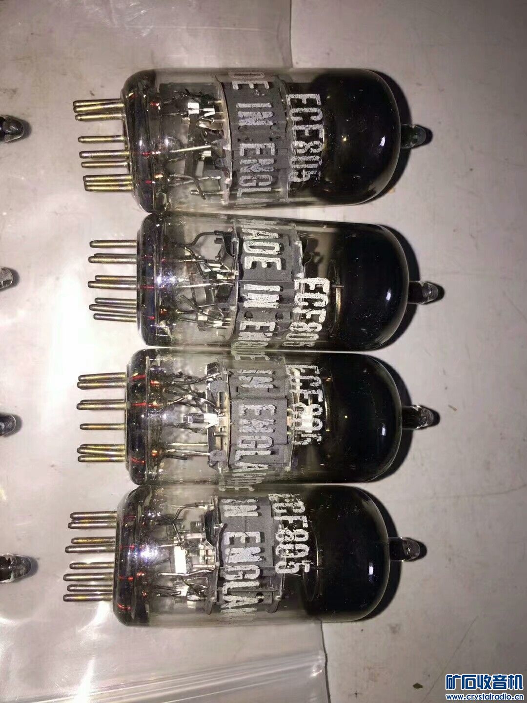

收了几只外国ECF805电子管,看内部结构和国产6F1差不多,管脚排列不同,在胆艺轩数据库里没查到详细资料,现在求助于版主和坛友,先谢过大家了,上图。

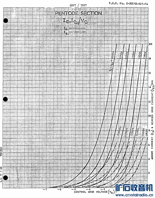

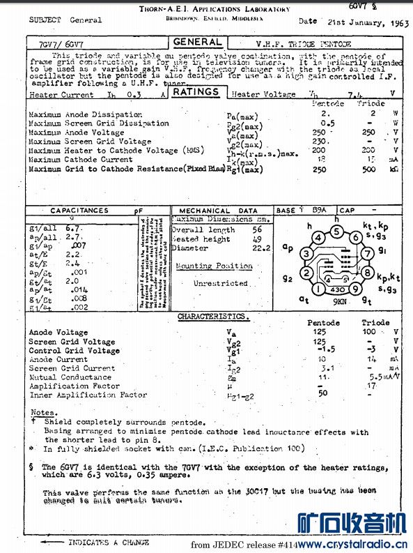

灯丝: 6.3伏/0.35安
主要用于电视调谐器,作为VHF变频器或UHF调谐器后的IF放大器。
