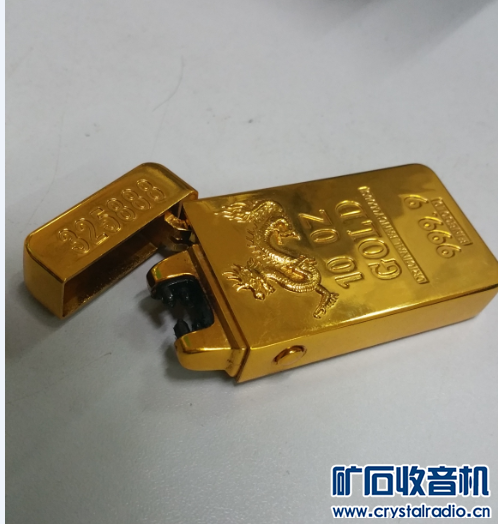

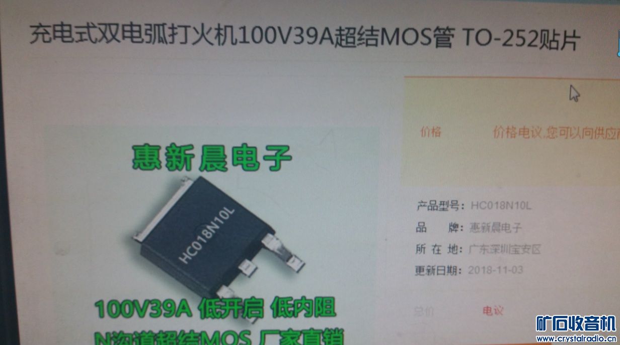

前不久在淘宝买了一款金龙款双电弧USB充电打火机,外观做成金砖的样式,非常高大上,双电弧打火也很给力,充电用手机充电器,很方便,老板还送了一款电热丝打火机,完全是火机的一次革命,用了2、3天之后,突然发现不打火了,怀疑电池没电了,就用手机充电器充电,过了一会儿试了试,还是不打火。于是拆开打火机底部一颗螺丝,抽出机芯,只见有一块很小的电路板,电路板上有轻触开关,电源管理芯片,还有2个没标识的铁片MOS管,2个微型高压变压器,还有一块聚合物锂电芯鼓包了,型号是:702025,用万用表测量电芯没电,拆下电芯测量还是没电,单独给电芯充电也充不进,估计电芯废了。仔细看看才发现电芯没有保护板,我怀疑是过放电造成电芯永久损坏。于是在闲鱼搜索702025带保护板的电芯,还真让我找到了,一块4元,邮费8元,于是下单买了2块,含快递费16元。等了一天电芯到了,测量有3.8V电压,立马焊接上试机,只有一个电弧打火,于是插上充电器充电,不一会儿手摸火机外壳发烫(外壳是锌合金,导热快),心里一凉,难道有元件损坏。又拆开机芯,分别断开2组变压器绕组初级,还是只有一组打火,找出不打火的MOS管,串入万用表电流档,测量静态电流,竟然高达0.5A,于是拆焊下来用万用表测量源极和漏极电阻,为0欧,确定是此管短路了,造成电流大。再摸火机不发烫了,由于手头没有此型号MOS管,只好先凑合用,等有元件再维修。好了维修到此结束,附上几张照片。

搞不懂电弧怎么能出个 X 型。。。。。

 楼主| 发表于 2018-11-8 19:54:35 | 显示全部楼层
ro0t 发表于 2018-11-8 14:27
搞不懂电弧怎么能出个 X 型。。。。。
有2个高压包,左上对右下为一个高压包次级,右上对左下为另一个高压包次级,
