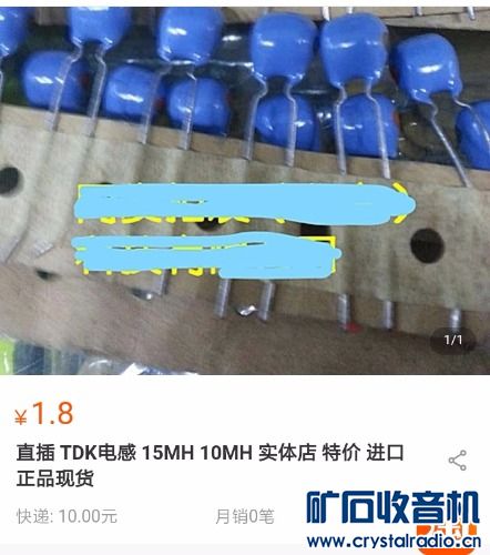

真空管用GZL一般10毫亨以上,无力自制高品质的线圈。准备去买,但是不知哪有符合要求的货。
把淘宝扒了个底朝天,未发现蜂房式10毫亨以上的。

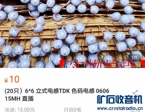

其他的工字型电感,色码电感倒是特别多,选了半天也就感觉TDK15mH稍好,起码是个品牌。就是不知道这类电感能否工作在中波或短波?分布电容大么?自谐振频率落在何范围?
大家能推荐个路子搞到好GZL么?包括订做高频GZL。谢谢

电子管再生式收音机一般使用可变再生,不像半导体的来复再生收音机,再生固定,要用扼流圈感应来增大低端再生量。前几天有人发过一个帖子,说某牌子蓝色10mH电感可用。其实用工字磁芯也无所谓。工字磁芯用0.12mm漆包线绕满就大约有10mH。工作频率也还可以。比日光灯里的小磁环要好。晶体管区也有人用工字磁芯绕高扼圈成功的事例。

再生机用的电感主要是阻流圈,不是信号的谐振线圈,这个线圈的品质因数不能说无用但是用处不很大,主要是阻流作用有效即可,所以说色环电感也合用。

试验过,确实可用,但是没和蜂房对比过

再生机高频扼流圈的作用就是阻挡高频,提供一个直流和音频通路,所以要求很低,对电感量的要求也不是十分严格。
