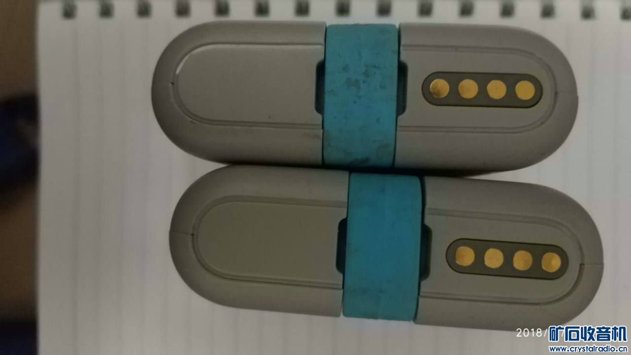

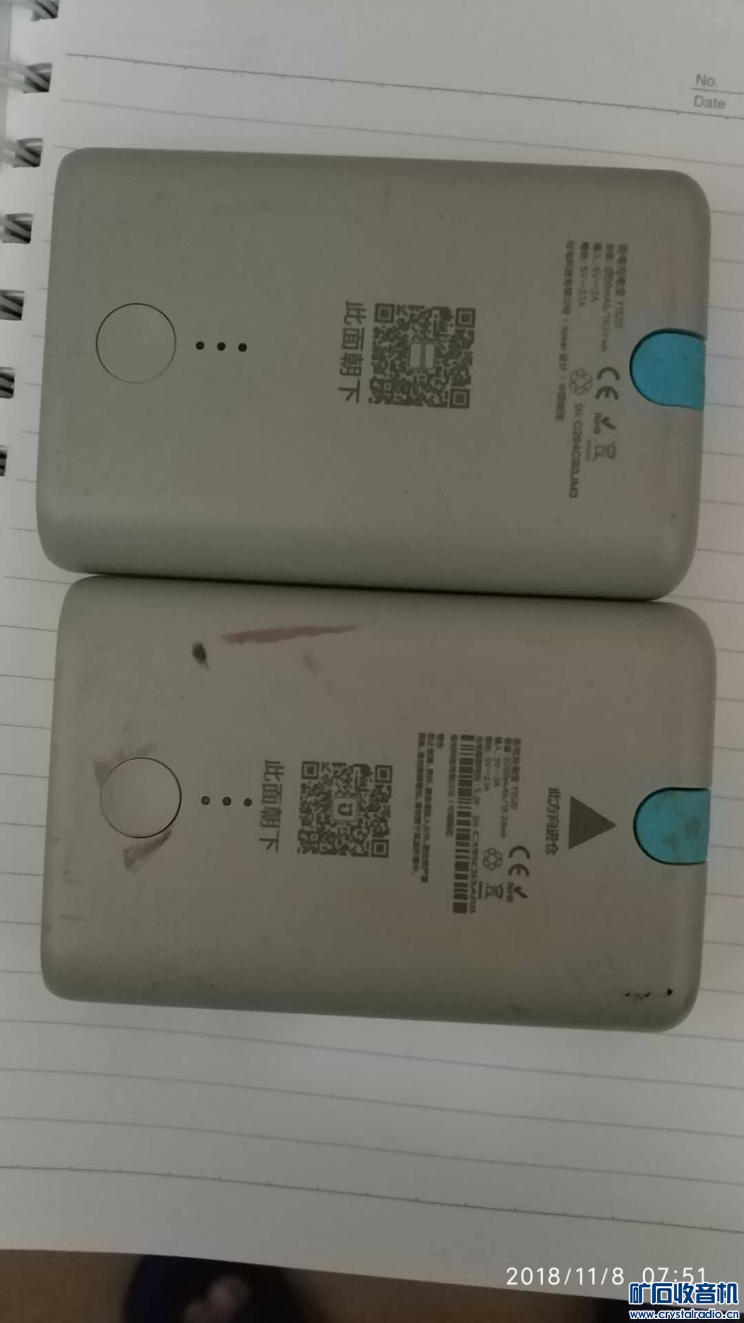

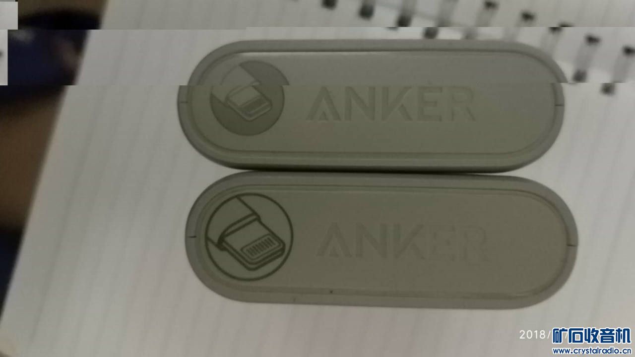

闲置充电宝,能给充电宝充电,不能给手机充电,网上有说能破解,有没有高手支招啊!

不管三七二十一,拆了再说。

充电宝一般没什么名堂,秘密在那根线

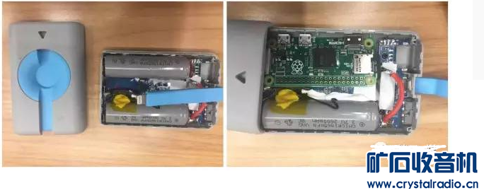

发表于 2018-11-8 11:38:24 | 显示全部楼层
乙猪 发表于 2018-11-8 10:35
不管三七二十一,拆了再说。
拆开一看,里面有个额外的小主板,连接手机后,跳出一个usb调试的对话框,不同意不充电,同意了,也就是几分钟的时间,手机就被安装了一堆软件,运气不好的,还被恶意扣费,甚至在连接后,自己的私人照片、文件竟然被非法获取,不仅仅是手机中的文件被盗,黑客还可以控制充电中的手机发送短信,甚至黑入支付软件盗用用户资金,连银行卡也可能被别人盗刷。

发表于 2018-11-8 16:28:06 来自手机 | 显示全部楼层
这个里面是一个树莓派啊!微型计算机
发表于 2018-11-8 18:55:29 | 显示全部楼层
把18650电池拆下来,其余扔了。再在淘宝上买个免焊接移动电源盒子,装上电池就行了,装两节18650的盒子也就十几元钱。
发表于 2018-11-15 19:08:48 来自手机 | 显示全部楼层
我去,在哪搞得?竟然里边是树莓和树莓zero,哪里是个充电宝?这下好玩了
