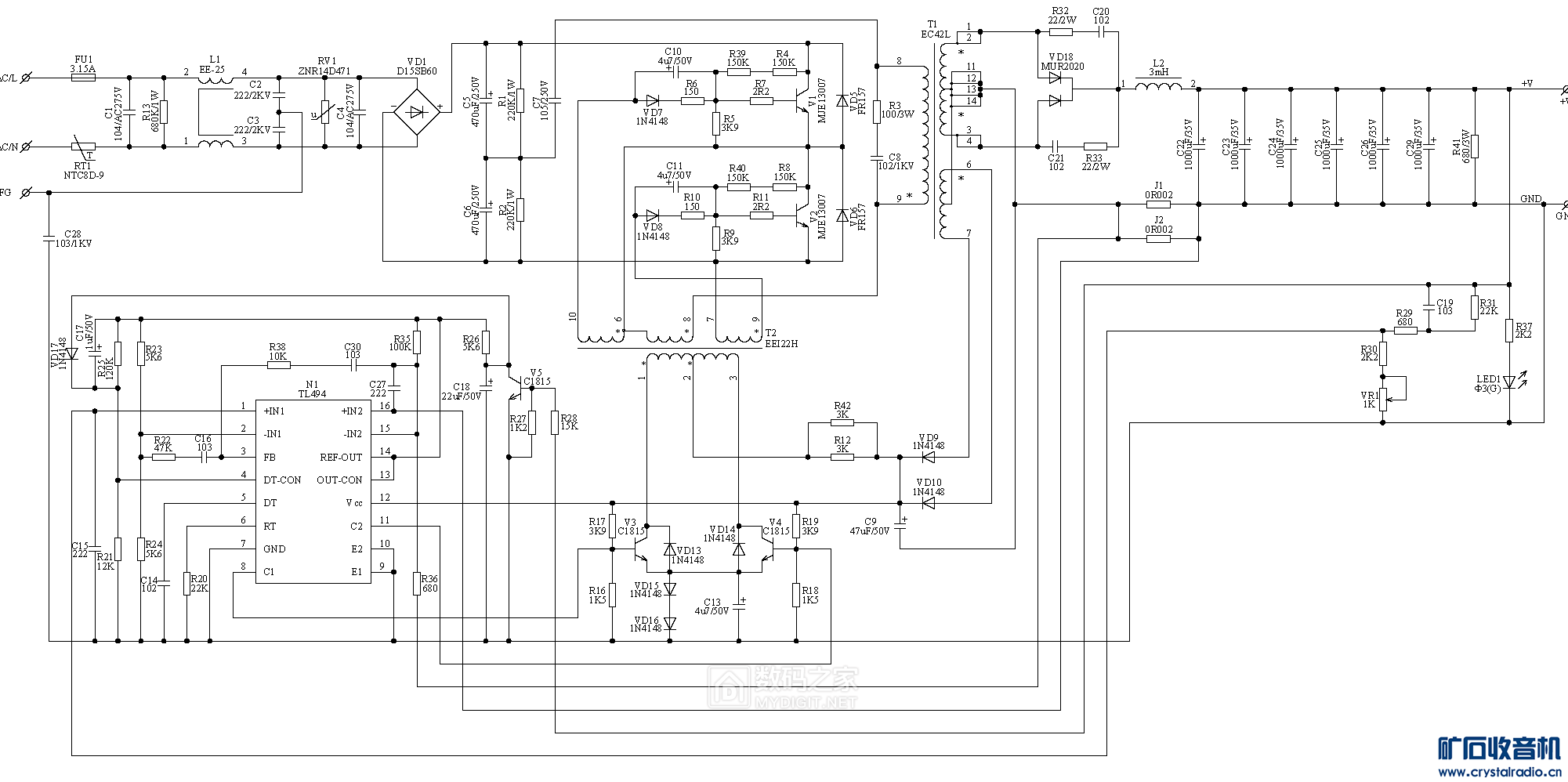

整体图
一个坏了的LED电源和这个图一样的。保险丝断开,两个13009坏了。看了下原理图,前级的工作原理不明白,求高手帮助。
或者求份资料链接。

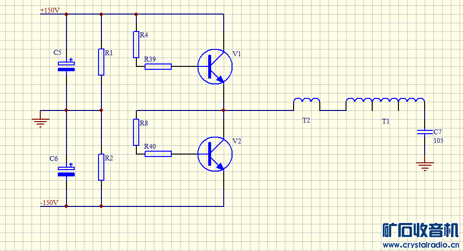

V1、V2是半桥的两臂,相对于全桥来说,另两臂为C5、C6。
或者换个说法,V1、V2与T1、C7组成的电路像是OCL电路。
把图简化一下,就是下面的样子:
上电后,V1通过R4、R39获得基极电流而开始导通,+150V通过V1、T2、T1向C7充电,同时T2的次级绕组向V1提供一个同相驱动信号,正反馈加强其导通,而V2得到的是反向驱动,截止。C7充电结束后,充电电流消失,V2的驱动信号反相,V2导通、V1截止,知道C7放电结束。
以上过程来回反复,形成自激震荡,于是电源就启动了。
启动后T1次级形成输出电压给IC供电,IC在通过T2驱动V1、V2,电源进入正常工作状态。

谢谢版主讲解。经过在几天在坛里查资料和分析,也是这么想的。后级电路中电压是通过C7的充放电来完成的。

TL494输出有推动变压器,自身一般损坏可能性不大,保险烧,电源管坏,查查电源管推动电路变压器后的二极管、电阻及整流全桥或二极管等,损坏的更换,安装开关管后一般就可修复成功。
