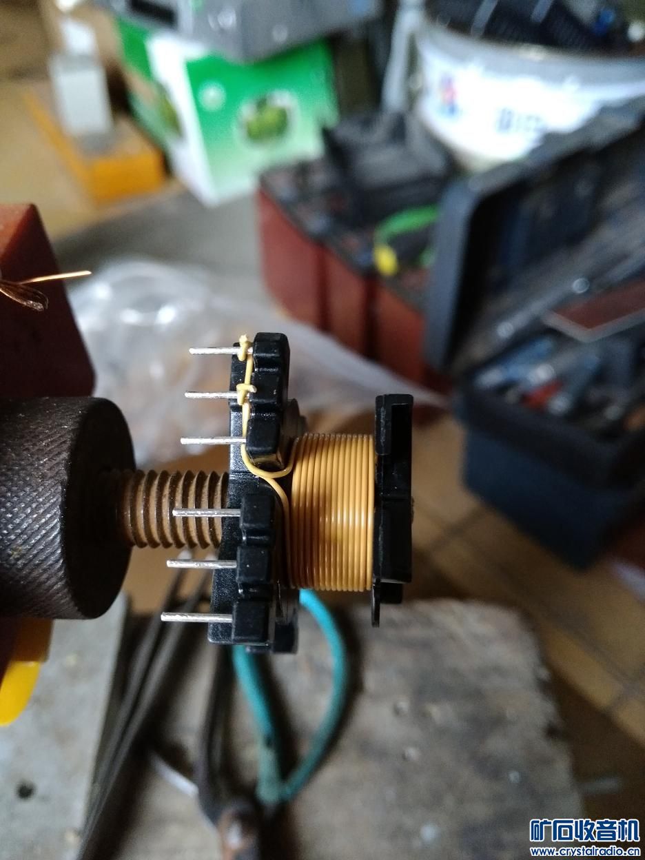

功放体积小。还得给它量身定制个开关电源,这个电源得承担双声道推挽外加播放器供电。
玩电源久了,做电源难度不大。算好需要的功率,拆了些旧电源的芯片画个板子。本来板子可以自己做,但总没打样的漂亮。还是化了50元做了10片。

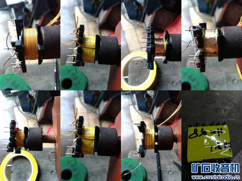

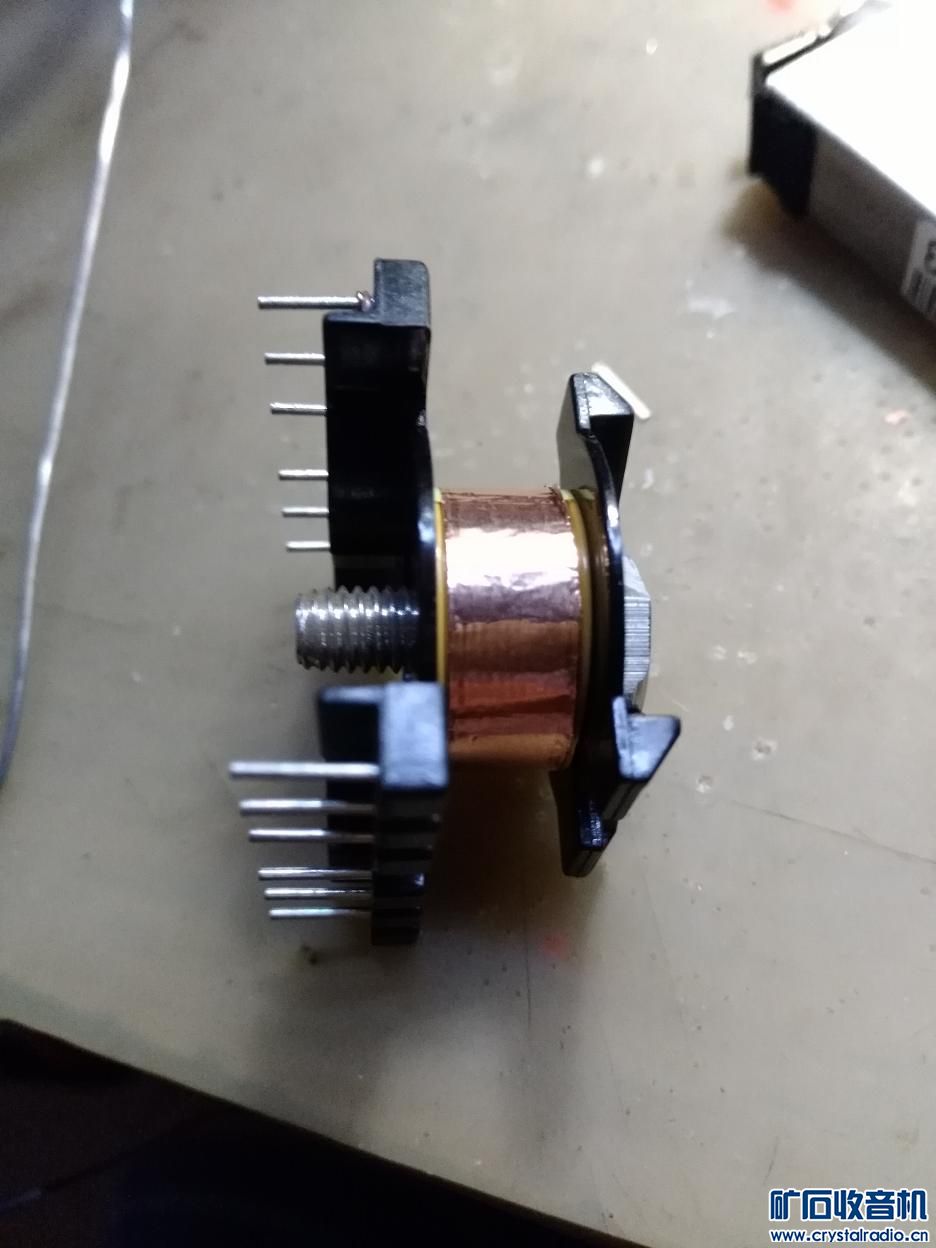

变压器当然自己绕着扎实放心,这也是烧友的普遍心理。

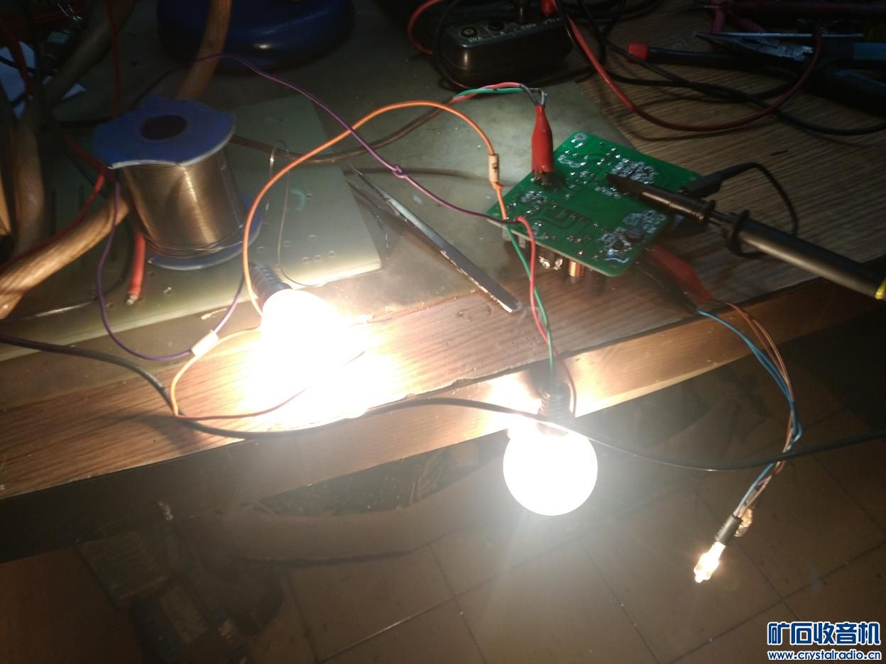

 楼主| 发表于 2018-12-3 22:32:36 | 显示全部楼层

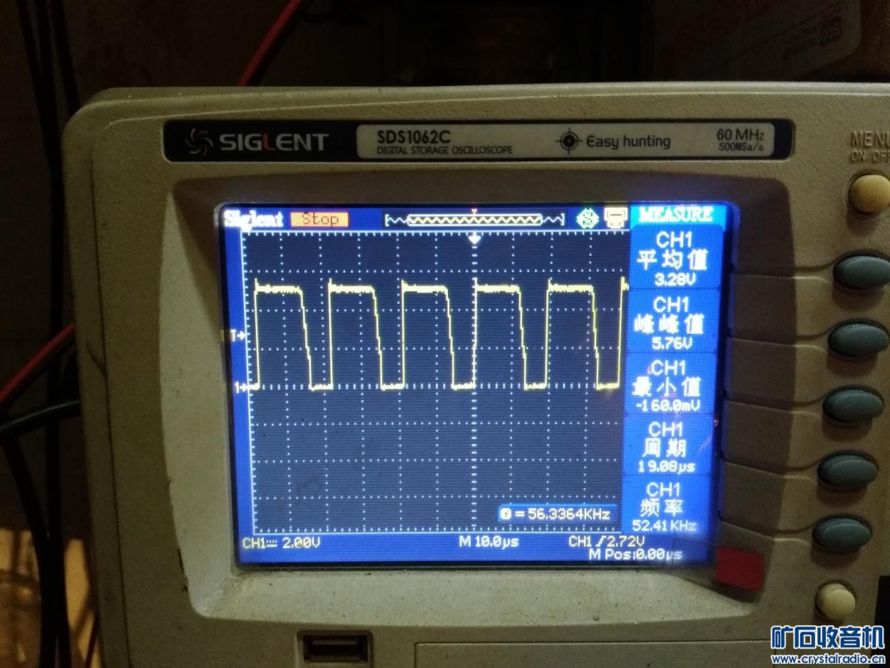

电源部分还是比较顺利的,装完后高压调整到290V,灯丝电压调整到6.3V。带上两个220V的灯泡接入290V作高压负载,两个12V的汽车灯泡作灯丝负载,实际高压消耗90W,低压消耗16W。电源总消耗105W左右,带载半小时检查下发热元件,温度最高的元件大约在60度上下。同时示波器检测电源的开关波形,电源内行看到这个波形就知道这电源的性能了。 电源带负载.jpg 变压器波形.jpg

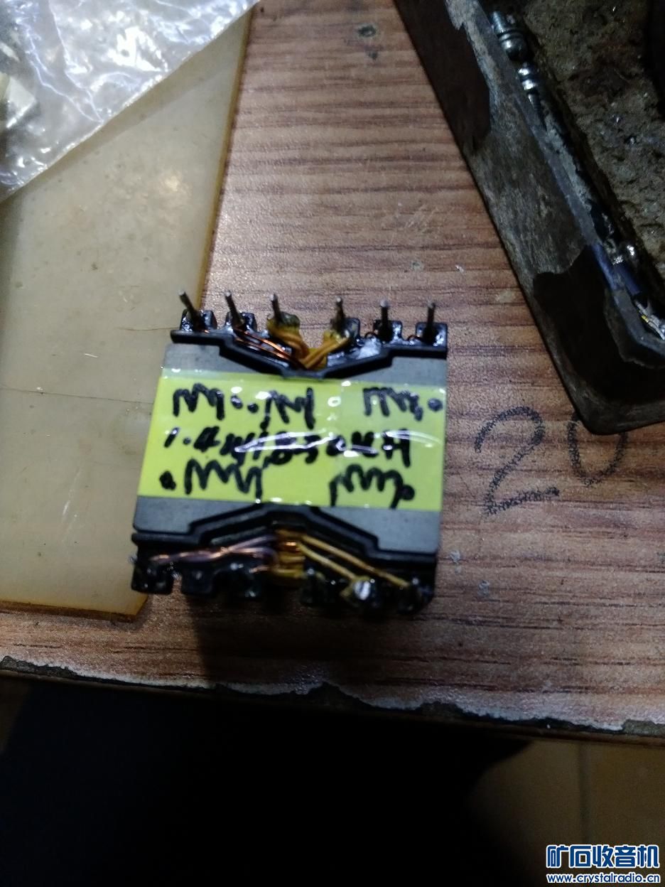

顺便再发些自己绕变压器的图片:
