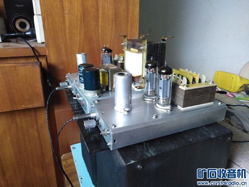

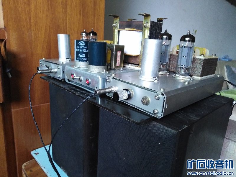

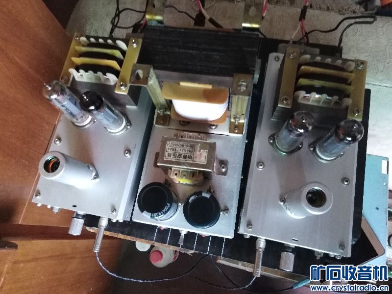

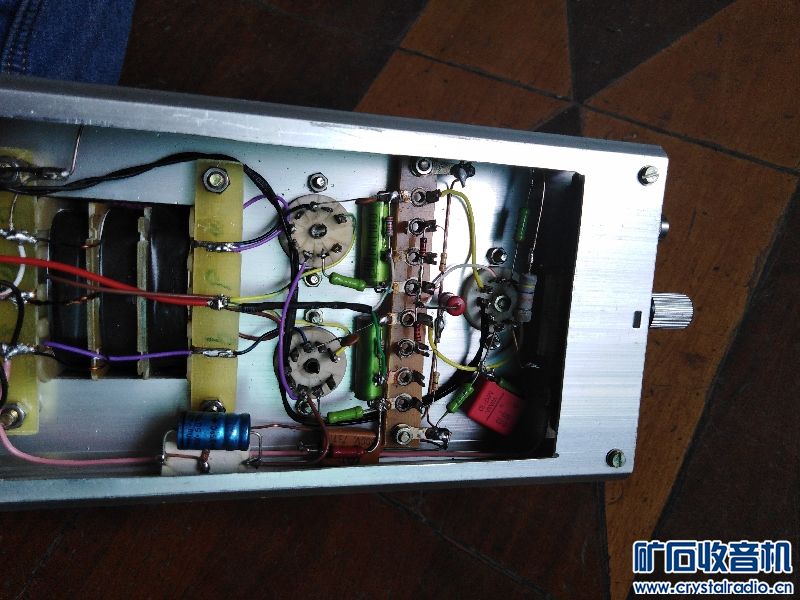

手头没有大箱子,用3个小铝相花了一个月时间做了个分体6P14推免,欢迎拍砖!

灯丝独立供电,蛮好的。
 楼主| 发表于 2018-11-7 16:04:15 | 显示全部楼层
河西老道 发表于 2018-11-7 16:01
灯丝独立供电,蛮好的。
谢谢!因地制宜没办法而已!
发表于 2018-11-7 16:09:28 | 显示全部楼层
xiaotian99 发表于 2018-11-7 16:04
谢谢!因地制宜没办法而已!
是二极管整流的,电解电容太大,560μ  X2,
发表于 2018-11-7 16:27:54 | 显示全部楼层
推免是啥子
发表于 2018-11-7 16:29:47 | 显示全部楼层
为什么要拍砖。应当表扬。做的很好看。。为无线电爱好者鼓掌。
 楼主| 发表于 2018-11-7 16:35:10 | 显示全部楼层
两个电容是 串联的,
 楼主| 发表于 2018-11-7 16:36:21 | 显示全部楼层
6N1推6P14.
 楼主| 发表于 2018-11-7 16:38:44 | 显示全部楼层
谢谢!布局上没有设计好,6P14离输出牛稍微近了点。
发表于 2018-11-7 17:54:36 | 显示全部楼层
输出牛三个槽能给介绍一下吗?
 楼主| 发表于 2018-11-7 18:11:59 | 显示全部楼层
金杯磁棒 发表于 2018-11-7 17:54
输出牛三个槽能给介绍一下吗?
输出牛3个槽是采用分段绕制的结果,2夹1。
发表于 2018-11-7 19:33:28 | 显示全部楼层
你应该知道是推挽!
发表于 2018-11-7 19:40:02 | 显示全部楼层
从图上可以看出,中间槽绕的是二次,一次两绕组分别在二次绕组两侧。如果是五个槽,可做成三夾二了。
