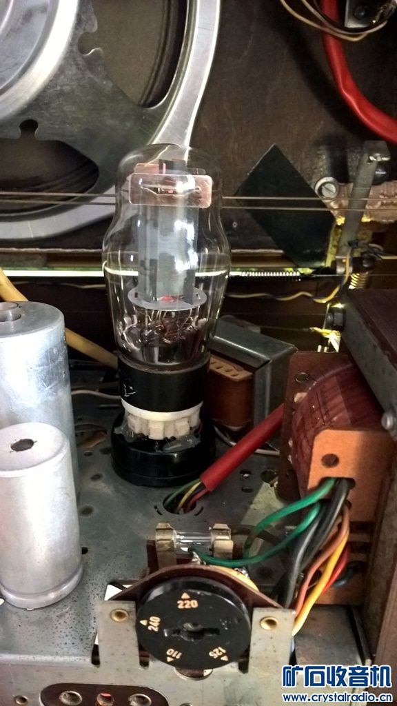

两种管子灯丝电流比较相近,6P3P的灯丝电流比EL12要小一些,900mA,屏流一样,跨导6P3P却比EL12小了一倍还多。不知装上6P3P后声音如何?
在一个就是6P3P才15块钱一只,而EL12新管已经是天价了,旧管子买到手多半有问题的管子,完全凭运气了。

6p3p比el12 的低音要逊色点

是的,用了6p6p和6p3p对比了下,音色各有千秋,6p6p中音好,声音结实紧凑但低音略欠。6p3p功率大音色偏柔。

几年前就用上了,与12相比完全没气势了,我是用在打理维修时临时顶替一下,就是不小心也不会心疼,处理好后 ...
所言极是!少了el12那种磅礴之气。

我曾经用6P14和国外(德律风根、飞利浦、沃尔沃)的管子在同一台收音机上对比过,用国外管子高频上的去,低音下的来,起码有点层次感,用国产的6P14低音稍差一些,高音还算可以,层次感少一些,声音有点含混不清的感觉,估计是由于屏极有杂质,阴极放射出来的电子有一部分被反射回来,形成了雾状的电子云的结果。小管子况且如此,大点的管子估计这种问题更严重了。

低音差些与功率小有关系吧。用EL34代效果比6P3P更好些。

我在电子管功放中用6P3P代换EL34,觉得6P3P低音好
