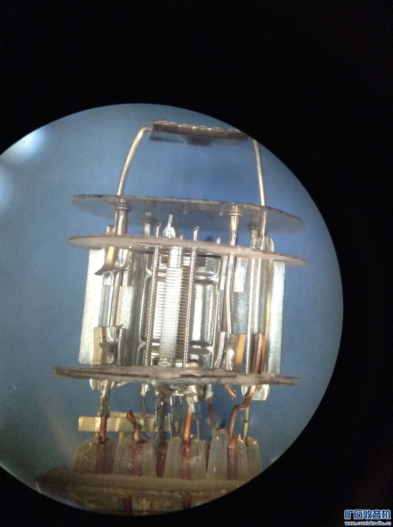

第一个切的是6P1,得到了大家的指点
http://www.crystalradio.cn/forum ... hlight=%CE%F7%D2%BD
这次再切6N2,大家再指点一下,不多说上图。
切开后的图,切刀就不用拍了,牙机加金刚石切片。
为了看清楚里面的构造,将其中给一个三极管的阳极拆掉了一半。
手册中的参数
4 5两脚是灯丝,看实物,两个三极管的灯丝貌似是串联的。
6脚是连着我拆掉的那个阳极,就是四方形的那个罩。
7脚连着栅极,就是一圈金属丝的地方
8脚连着阴极,就是圈在金属丝里面的部分。
9脚是两个三极管中间的一个隔片,应该是屏蔽接地用的,上面连着那个四方形的小盘子,已经有前辈指教过了,蒸发吸气剂用的。
上下有云母片做支撑。
就这么多,准备有空继续切。

我切开过的两个管子,都没有看到0.001的地方,最近的应该是栅极和阴极的间隙,这个地方肉眼明显可见间隙,自己估算也应该在0.3mm以上。管脚在云母片上的距离有靠的比较近的,但也是肉眼可见距离,估算也要0.3以上了。
我个人认为0.001的精度,是不太可能的,要知道这个距离,先不说绝缘够不够,就是微小的一点点震动都会碰到一起的。0.001的间隙基本可认为没有间隙,要知道高精密机械的间隙也在0.01级别上。

3、我认为这不是和电子管无关的事情,书上得来终觉浅,绝知此事要躬行。我切开看了,看到了每个部件的形状,了解了他们的位置关系,了解了他们的材料特性。这比只看看书要清楚的多。

那么我请教下,6N2的栅极上面的金属丝绕了多少圈,多粗的丝,每圈之间的间距多少?,间距是均匀的还是不均匀的。

三片,貌似还不太一样,好像还有一个有夹层的,我今晚再看看。
发表于 2018-11-8 11:53:44 | 显示全部楼层
遥截止五极管第一栅极的栅丝,绕法是两头密中间部分稀疏,达到一定的负压时,不能立即截止,而是需要个过程,以便AGC控制。
