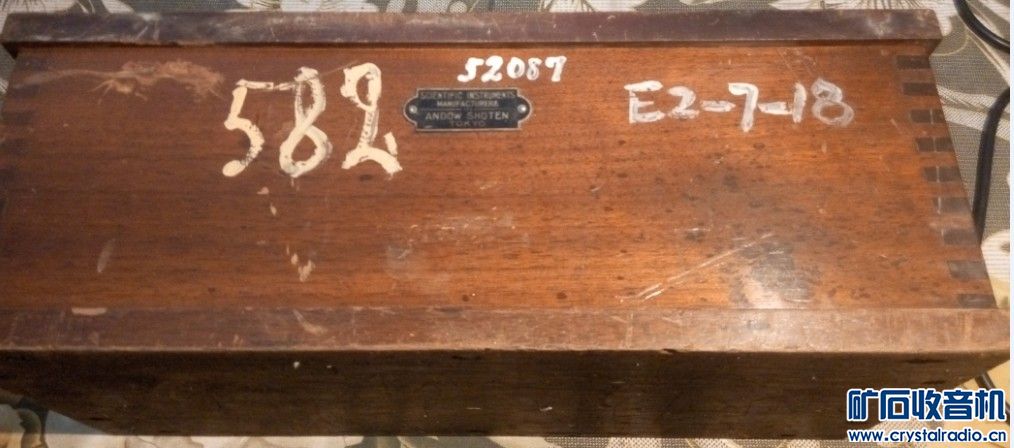

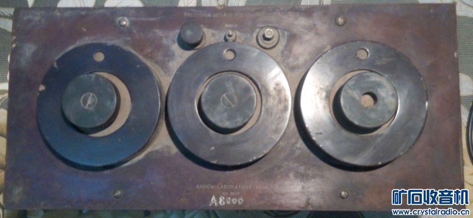

高精度可调云母电容器,
没文化,真可怕,当矿石收音机收来的,两块钱一斤,谢谢了

这东西是做什么用的呢,给介绍介绍,谢谢

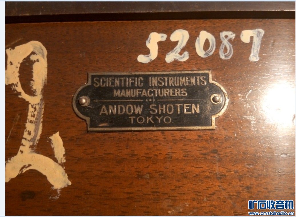

东洋鬼子的老货

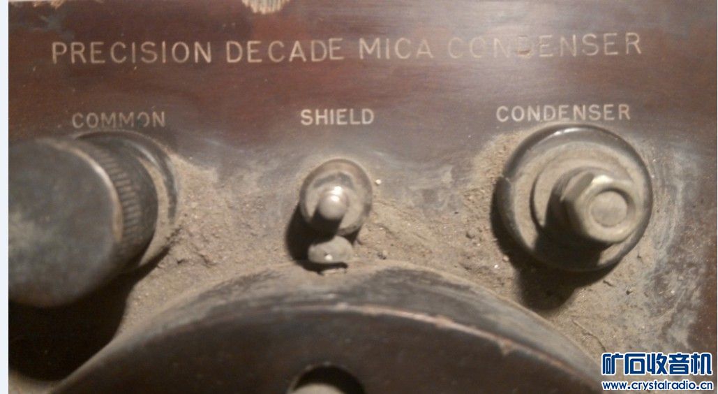

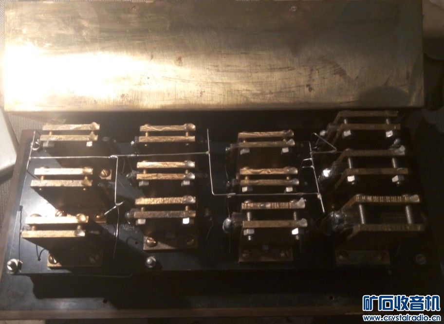

仪表名称直译为 精密十进制云母电容器(箱)。
其实就是一台“电容箱”(可与“电阻箱”类比),常作为 标准电容 用于 电容测量仪表 的校准等。
