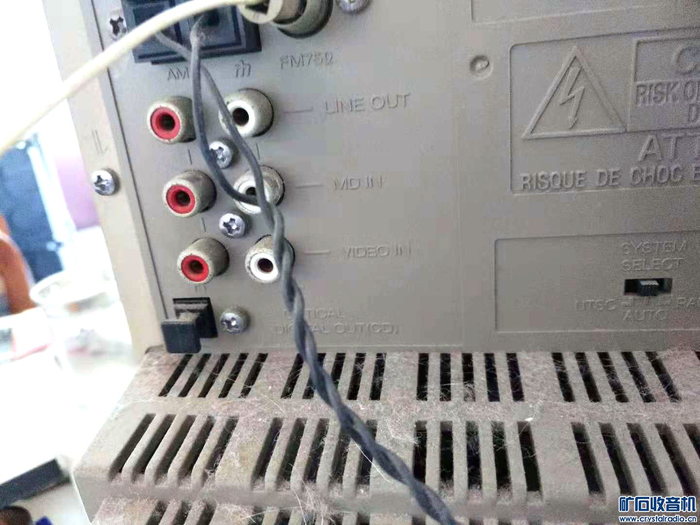

收了一台这个,但就不知道怎么音频输入,我想借用它的功放来和手机接在一起听音乐的。

发表于 2018-11-7 11:03:51 | 显示全部楼层
首先要准备一条耳机插头转莲花插头的线,然后机器背面的MD IN和VIDEO IN都可以用,在面板选择MD或者VIDEO即可。

首先要准备一条耳机插头转莲花插头的线,然后机器背面的MD IN和VIDEO IN都可以用,在面板选择MD或者VIDEO即 ...
谢谢你,昨天试了mid,没有声音,不知道是不是线的问题,看来我要测量一下那根线了。

 楼主| 发表于 2018-11-9 15:32:25 | 显示全部楼层
索尼CMT-VP11背面的输入输出接口弄出来,大家给我看看怎么连接手机的耳机输出呢?我想用索尼CMT-VP11的功放来听音乐
发表于 2018-11-11 20:55:45 来自手机 | 显示全部楼层
底下两路都是输入,插上调对就可以了莲花转3.5信号线一条
