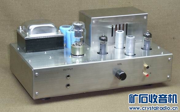

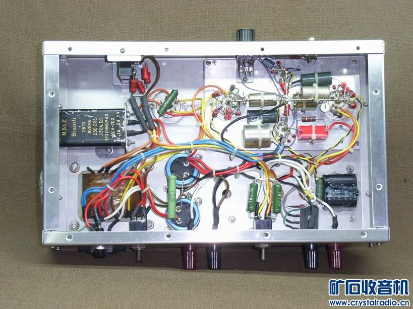

 楼主| 发表于 2018-11-9 17:46:34 | 显示全部楼层
谢谢各位的支持!补发该机照片。
