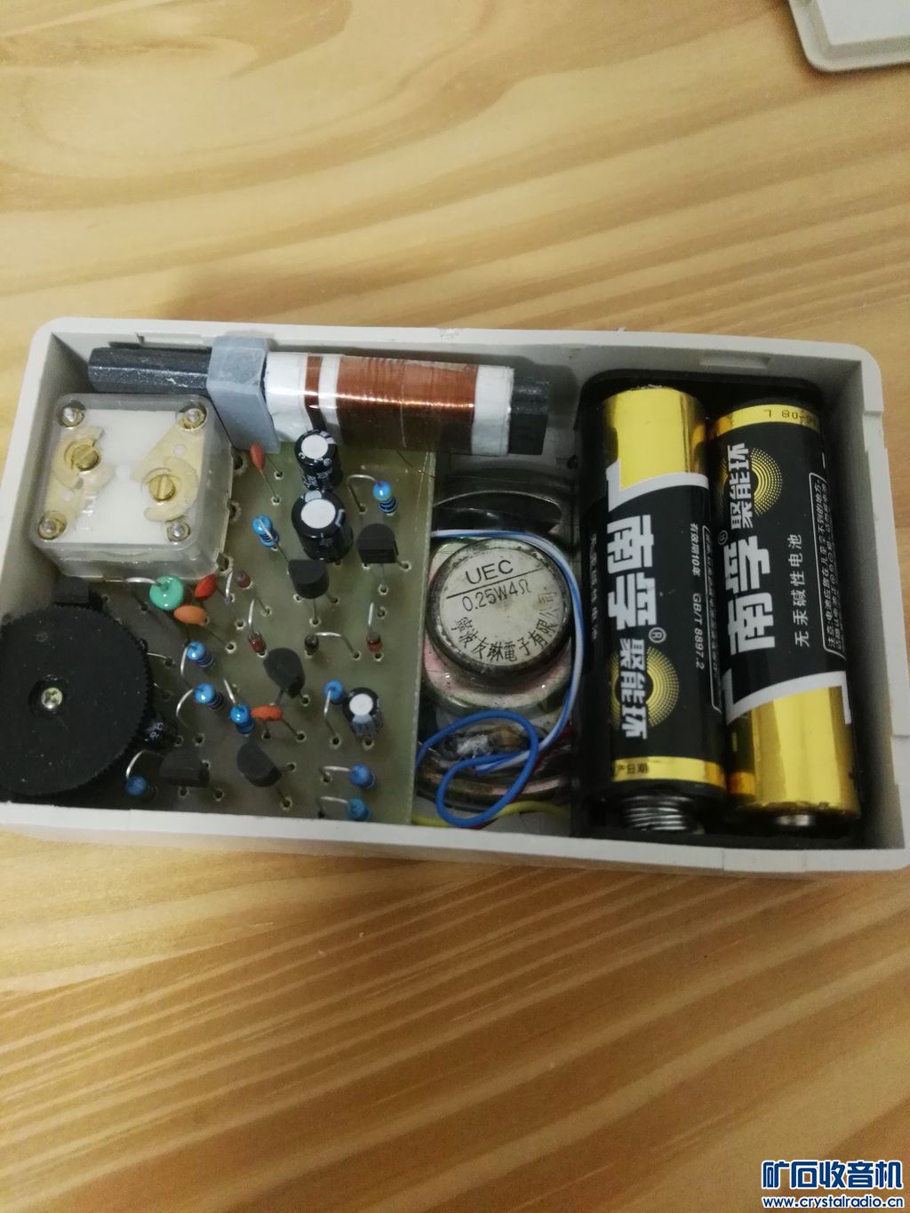

    直放式口袋机,外壳尺寸100*60*25,电压3V,整机电流4-5MA,前级用9018,后级用9014+9015制做,电路图是用两个图拼接的,前面用经典高放来复检波,电流0.6-0.8MA,后面接了个aaa555000老师的OTL功放,免调试!请看图!

发表于 2018-11-5 22:02:14 | 显示全部楼层
赞一个,这零件引脚的折弯,和这漂亮的焊点,应该功力深厚啊!

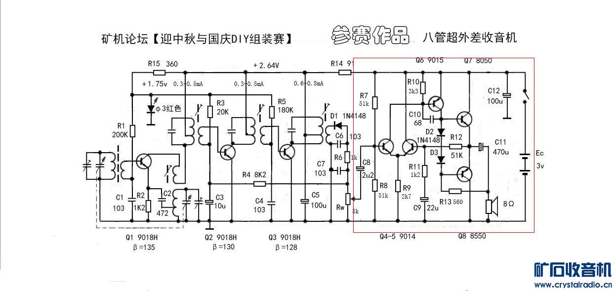

 楼主| 发表于 2018-11-5 22:04:02 | 显示全部楼层
后级功放电路图1
红框中OTL功放
红框中OTL功放
 楼主| 发表于 2018-11-5 22:04:59 | 显示全部楼层
前级高放加来复检波图2
前级高放检波
前级高放检波

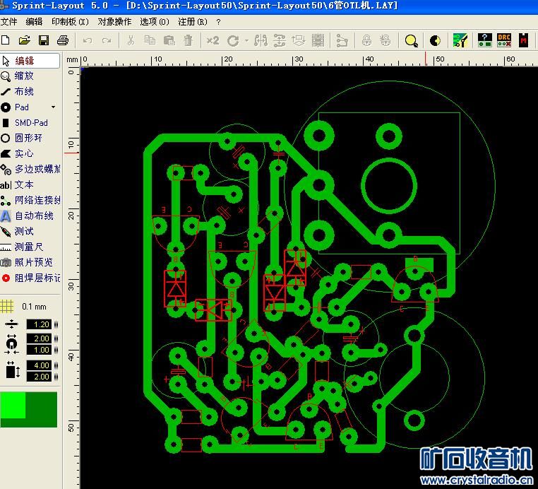

 楼主| 发表于 2018-11-5 22:42:27 | 显示全部楼层
PCB板设计图
PCB板设计图
PCB板设计图

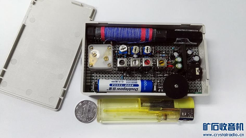

这种机壳曾经是我的最爱。。。楼主的功底非常深厚啊。。。
点赞。。。
做这种小鸡,我有一些想法和建议,供参考,不当之处多包涵:

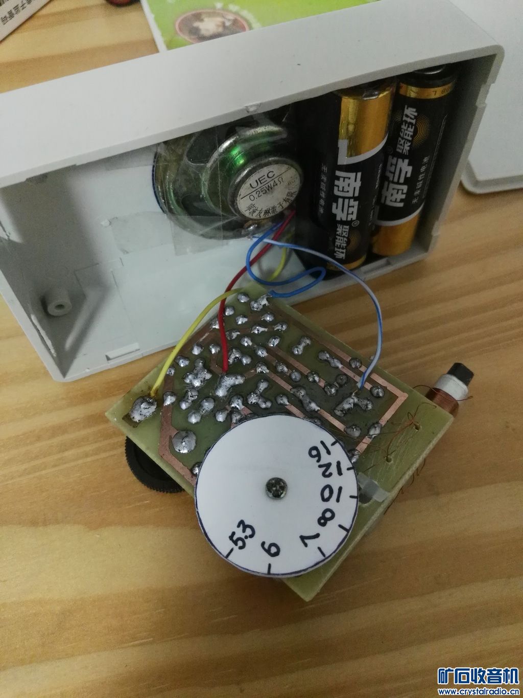

(1)如果手头有3.4v或3.2v的5号或7号磷酸铁锂电池,可以只用一节,并且调整一下方向,这样节省出来的空间可以换用一个近100mm长的磁棒。另外,根据我的体验,目前使用的这种电池仓,尺寸问题,放进去可能有点紧,有点点撑壳子,造成变形。磁棒固定支架也可能会影响后盖的安装。
(2)如果有热熔胶,最好用它来固定扬声器。透明胶固定不是持久办法。
(3)空间足够的话,不妨再装一个耳塞插孔。。。
(4)度盘可以考虑打印。
(5)这种壳子还可以考虑装两级中放的超外差机。

        Booooby大师过来之人,你的建议句句在理,向您学习。我在直放机之前曾经装过一个1级中放的超外差机子,后面功放用了TDA2822M,但是声音太小,还不如这个响,而且功放还单独用了一个小板,空间小放不下了。大师有装过的两级中放PCB图,请放上来参考一下,谢谢!
发表于 2018-11-6 08:48:09 | 显示全部楼层
看到调谐器,不由得想起了少年时代!白马过隙啊!
发表于 2018-11-6 09:15:58 | 显示全部楼层
透明胶大法好。
发表于 2018-11-6 09:38:12 | 显示全部楼层
liu655 发表于 2018-11-6 08:30
Booooby大师过来之人,你的建议句句在理,向您学习。我在直放机之前曾经装过一个1级中放的超外差 ...
liu655坛友你好!我不敢称大师啊。。。我是一个菜鸟级的。。。只是喜欢装袖珍小鸡而已。
几年前用这种机壳,双面洞洞板,7*7的本振中周,TA7368功放,薄喇叭,尝试装过一个两级中放的小鸡。
那个时候还不会用Layout来做PCB。。。。
