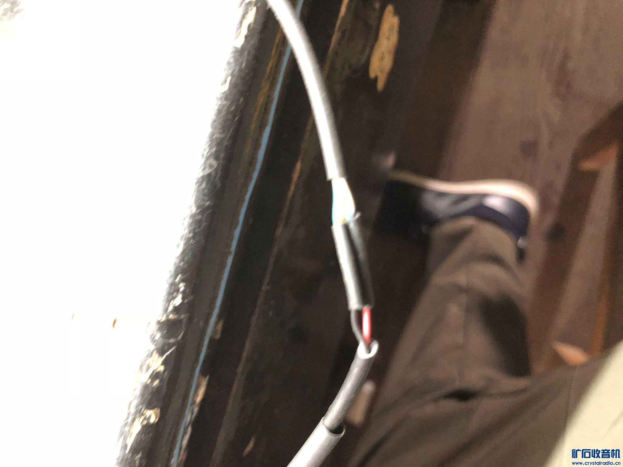

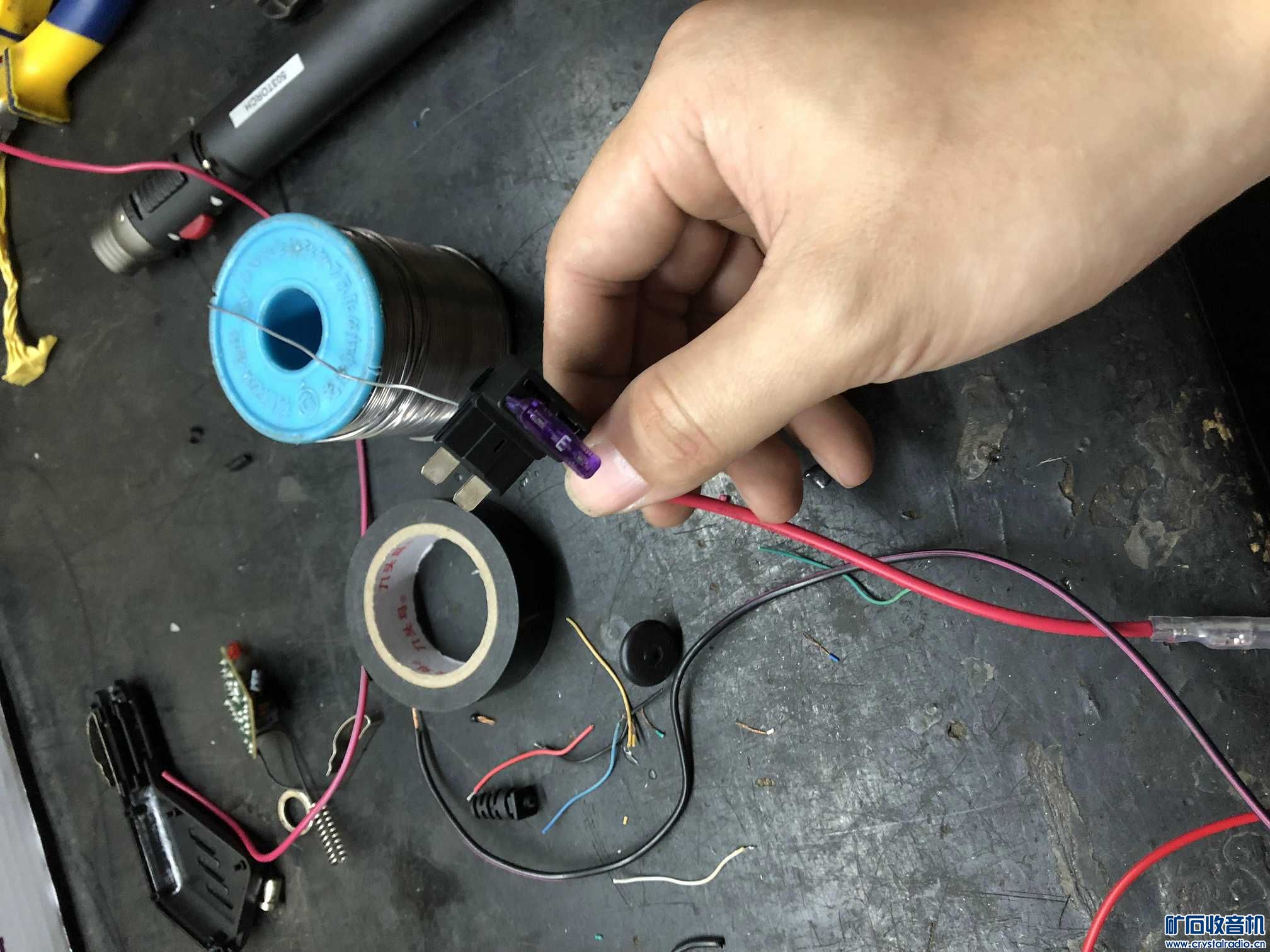

于是,今天休息,搞了个朋友不用的记录仪回来装上
因为供电线线不够长,就有了这个帖子

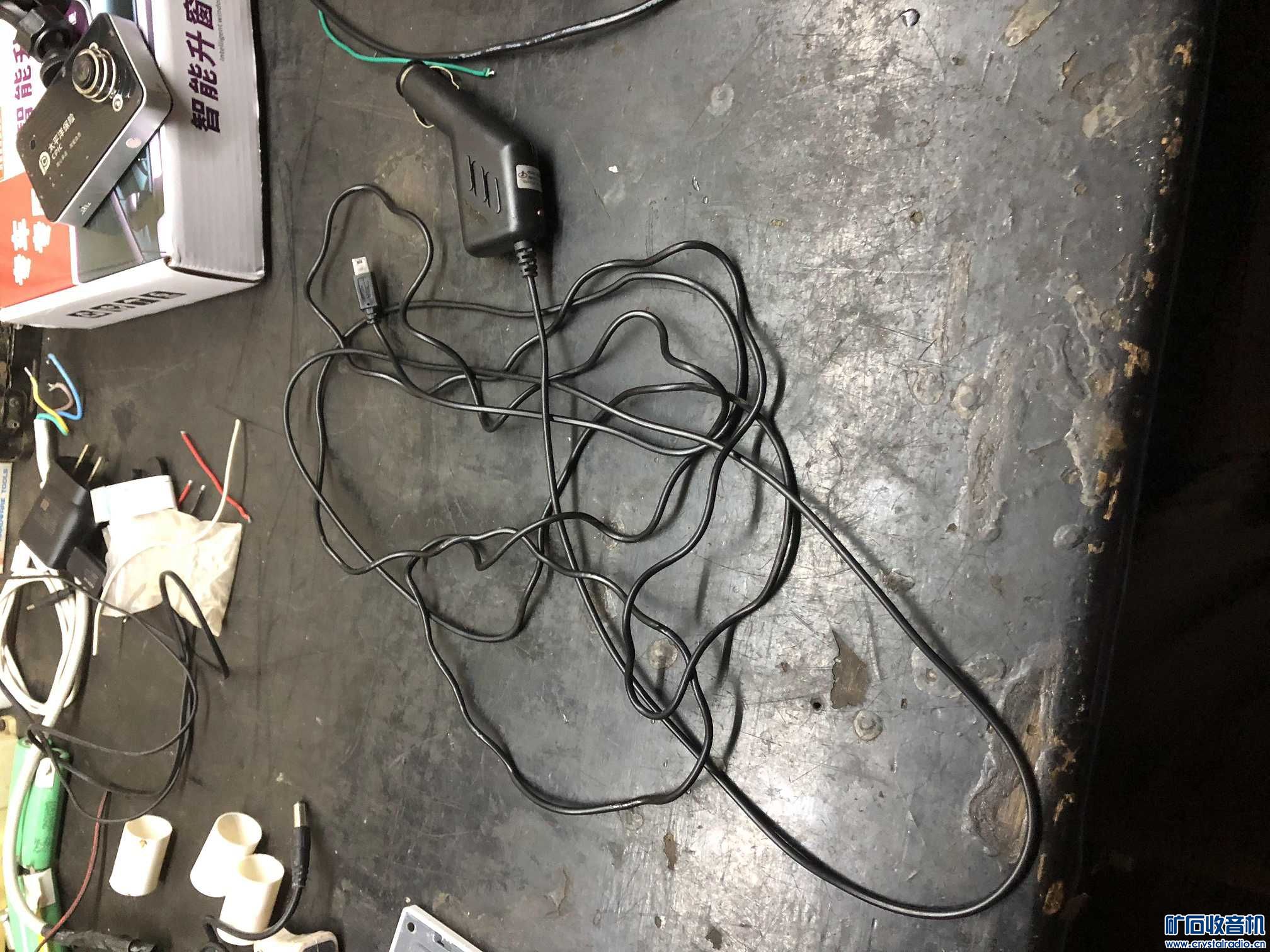

原装的点烟器供电线
原装的点烟器供电线

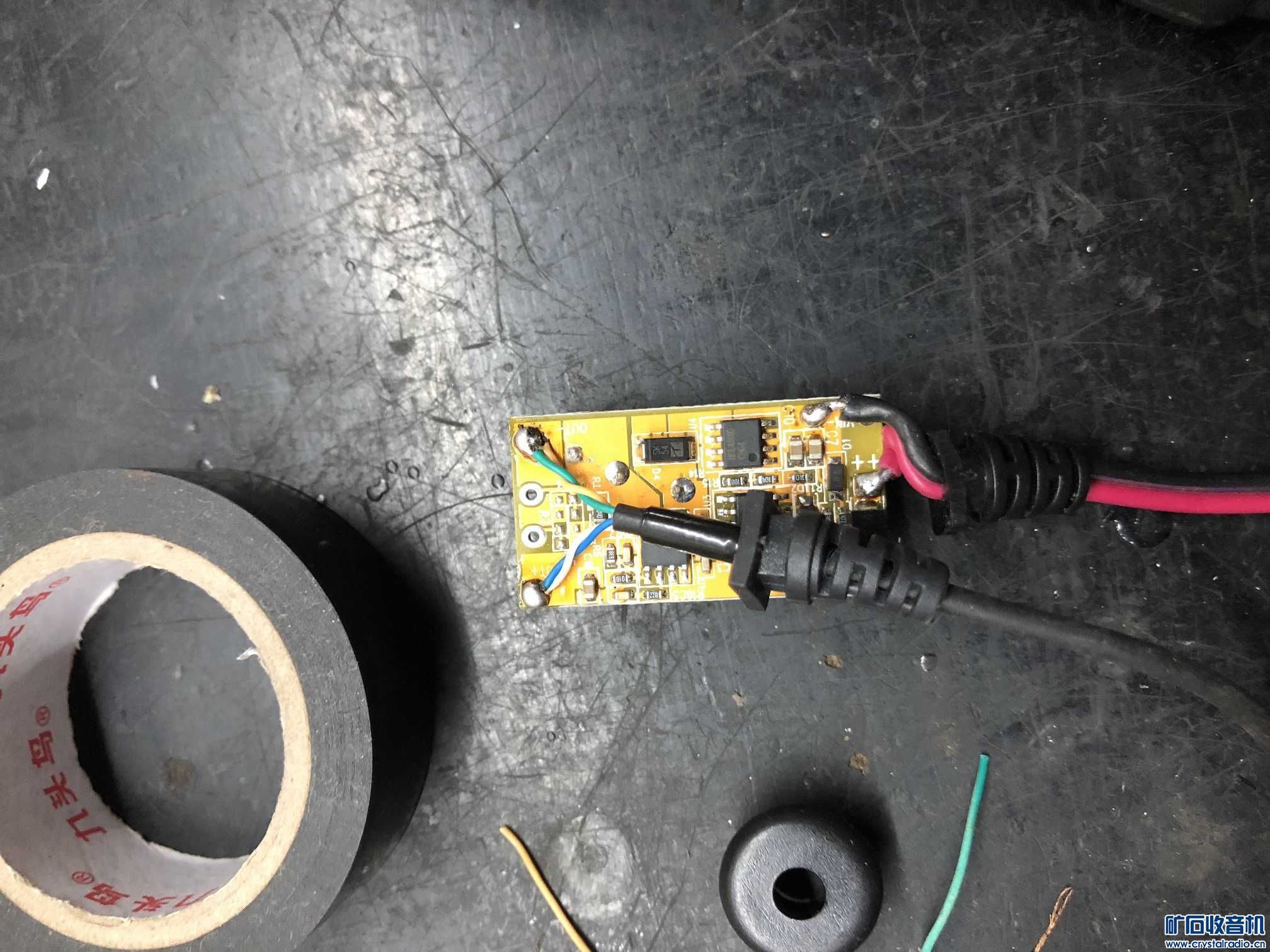

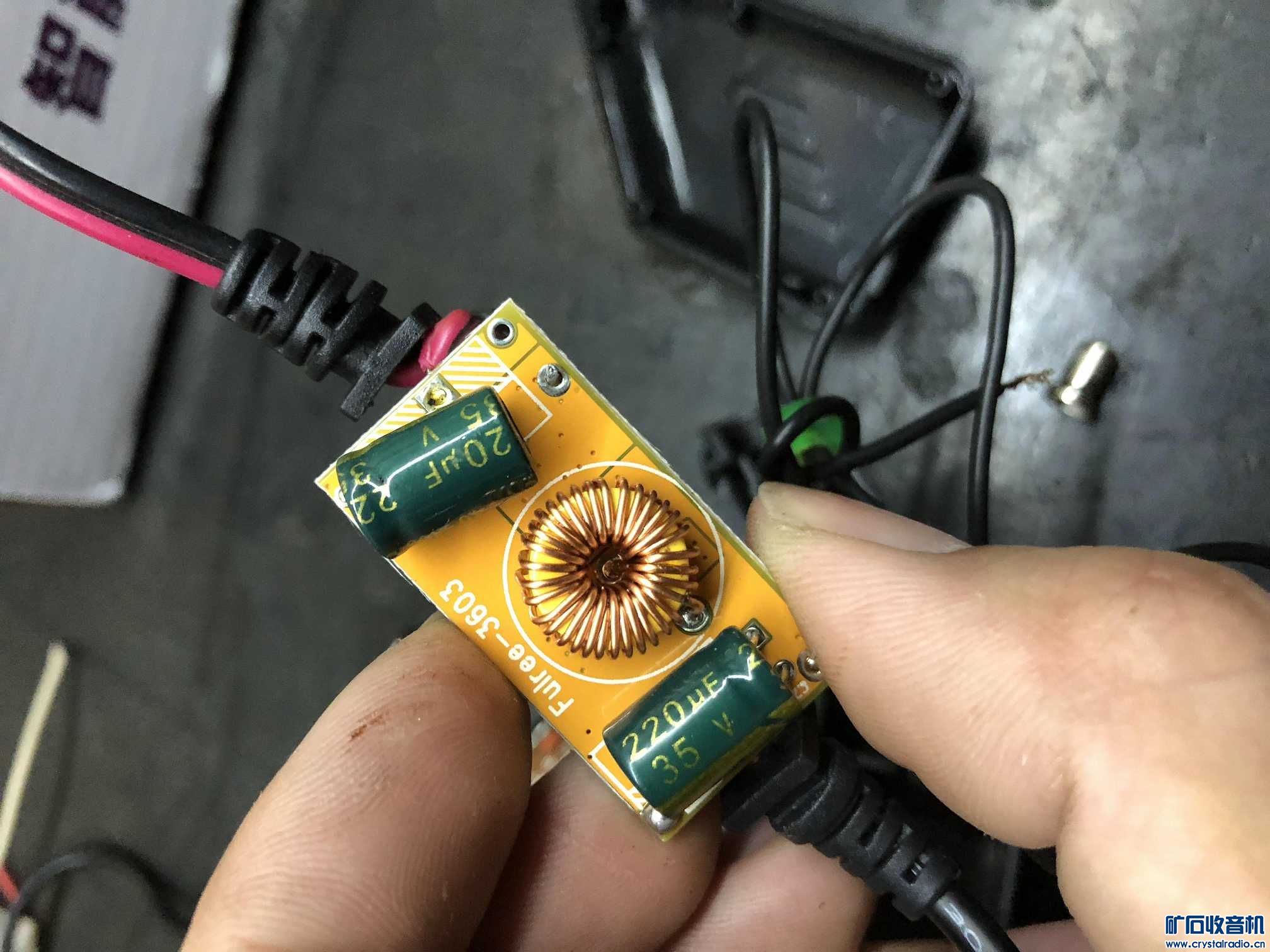

我找的降压线
我找的降压线
降压线差数
降压线差数

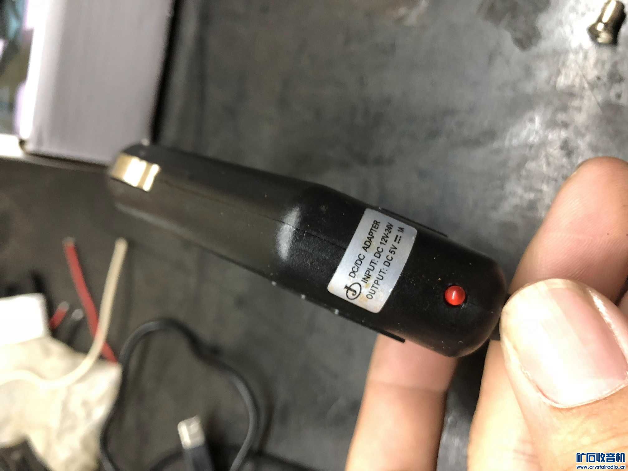

原装点烟器电源差数
原装点烟器电源差数

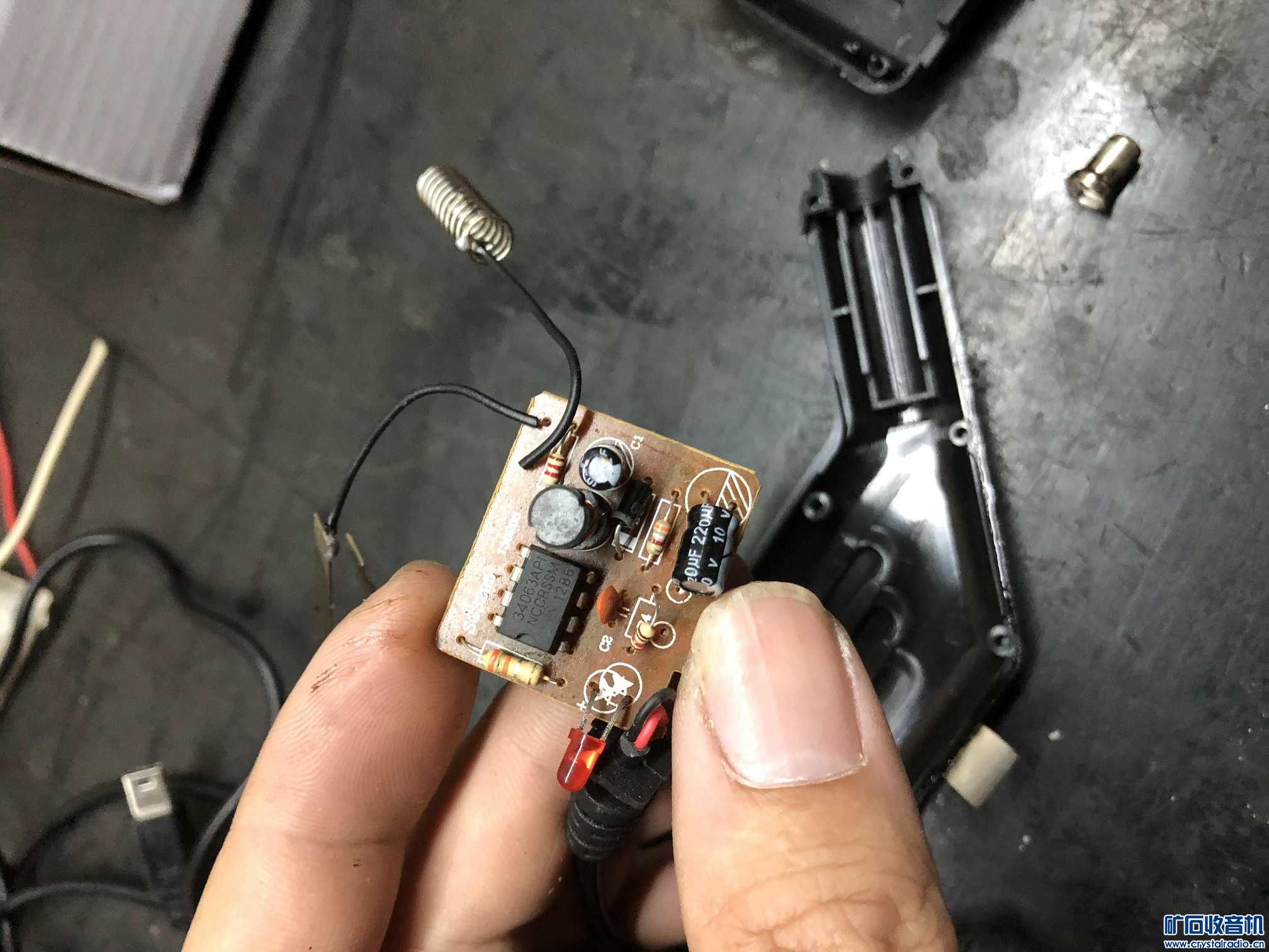

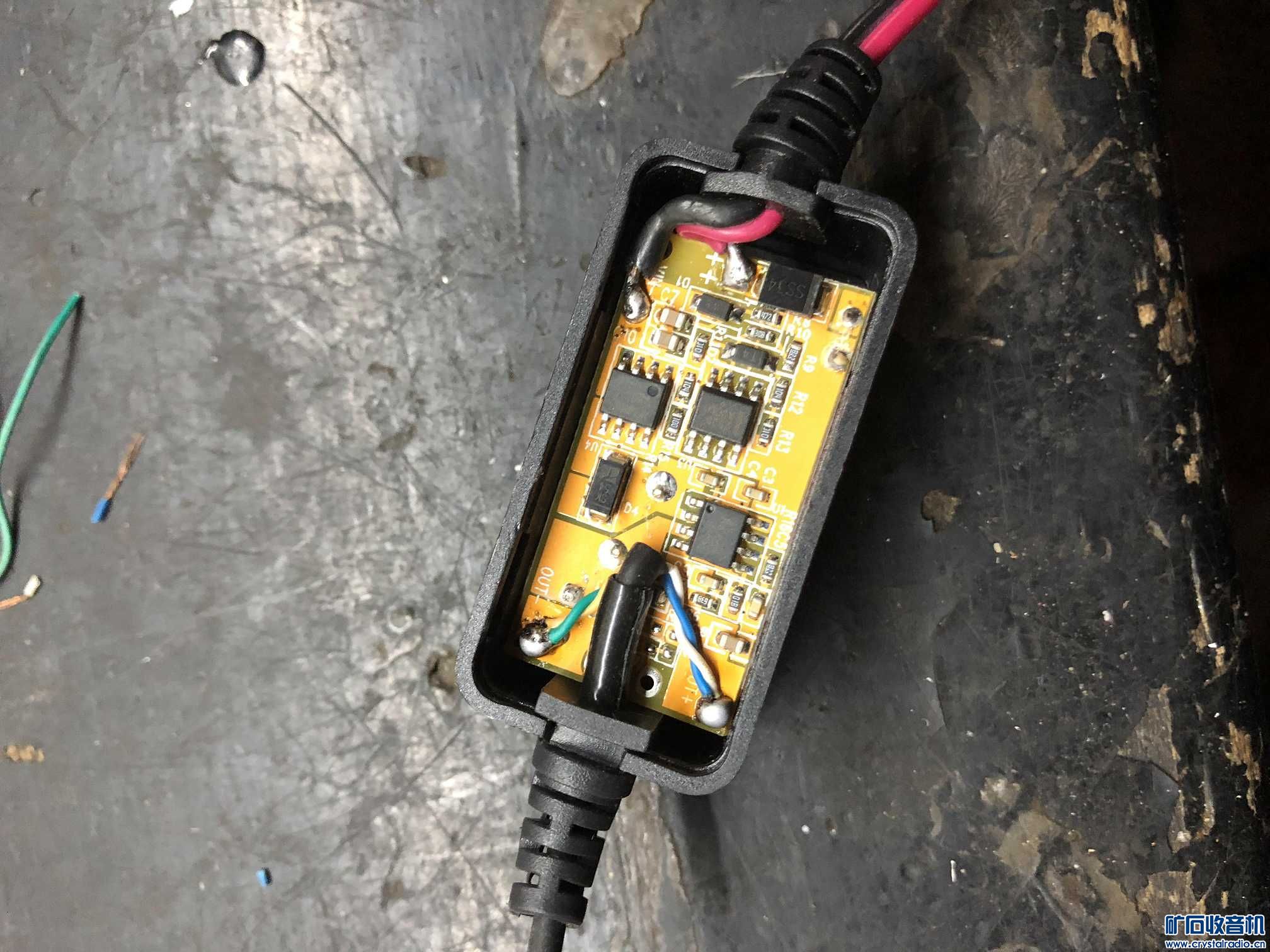

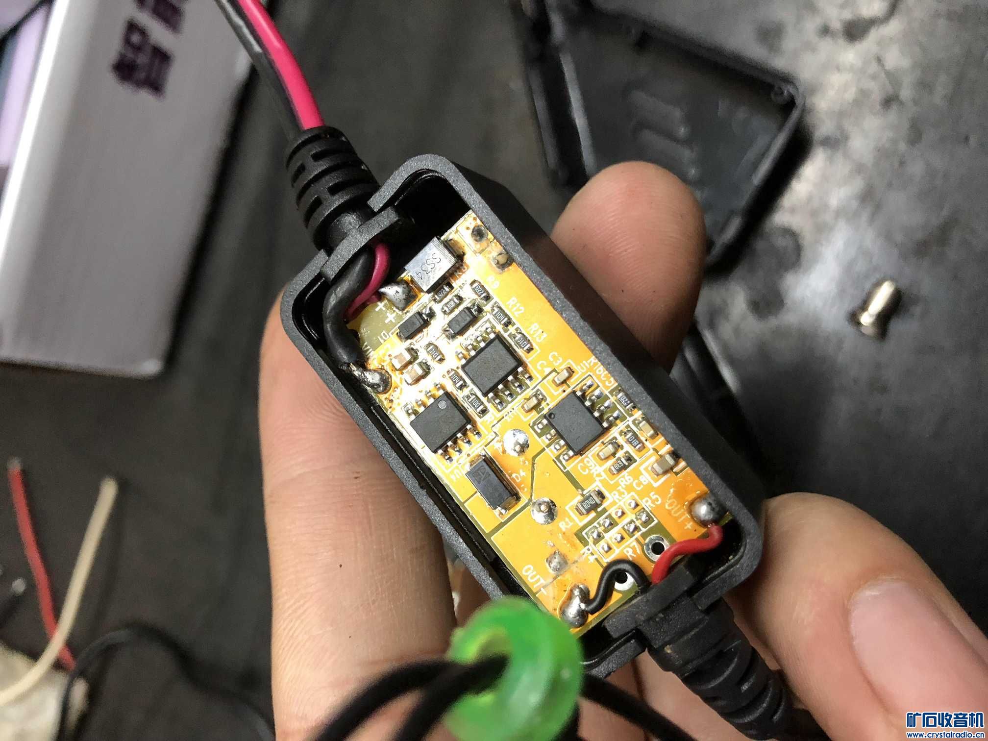

开拆
开拆

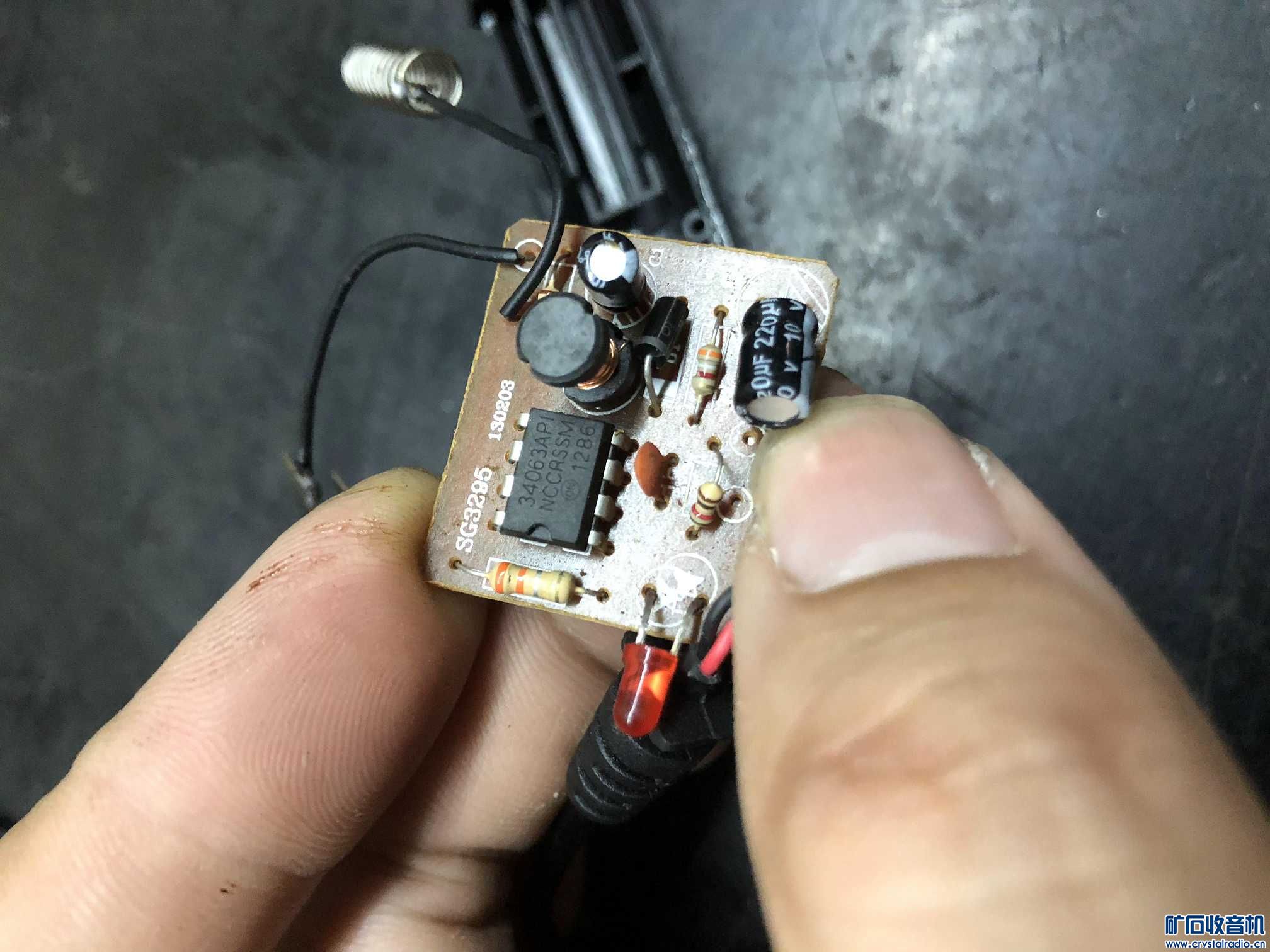

内部电路,简单的无法形容
内部电路,简单的无法形容
降压线做工明显好一大截
降压线做工明显好一大截
电容和电感
电容和电感
背面的多脚芯片
背面的多脚芯片

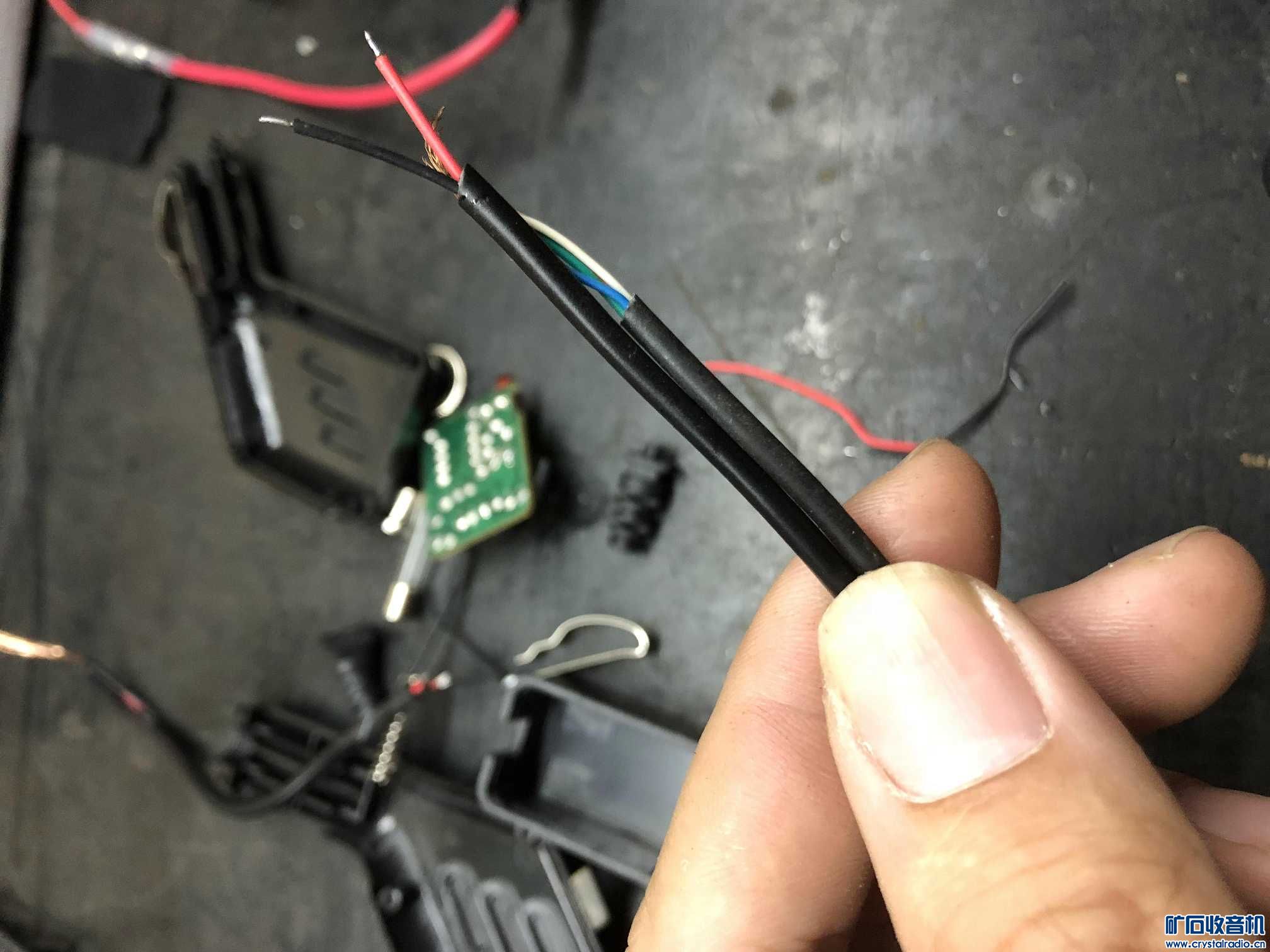

原装点烟器线细的可怜
原装点烟器线细的可怜

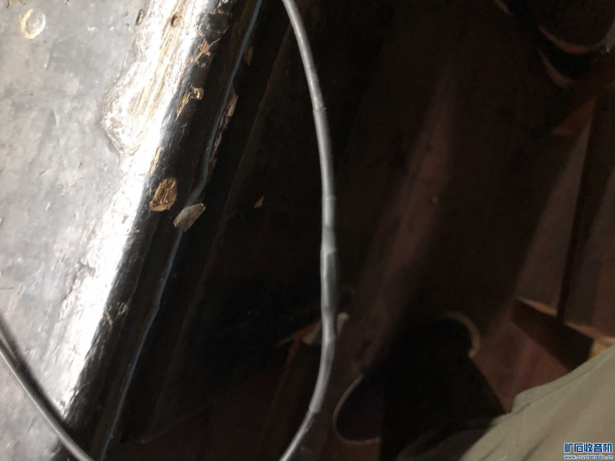

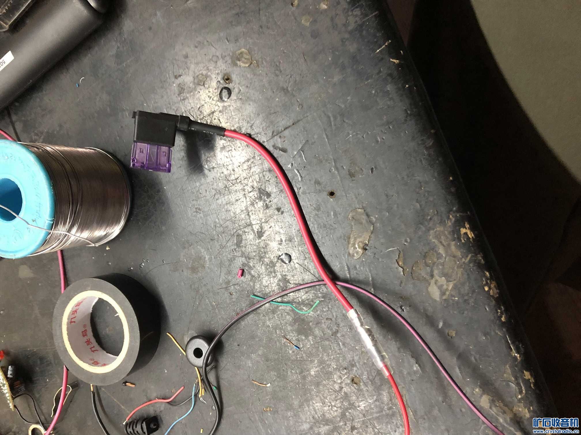

延长线用的坏了的鼠标线
延长线用的坏了的鼠标线

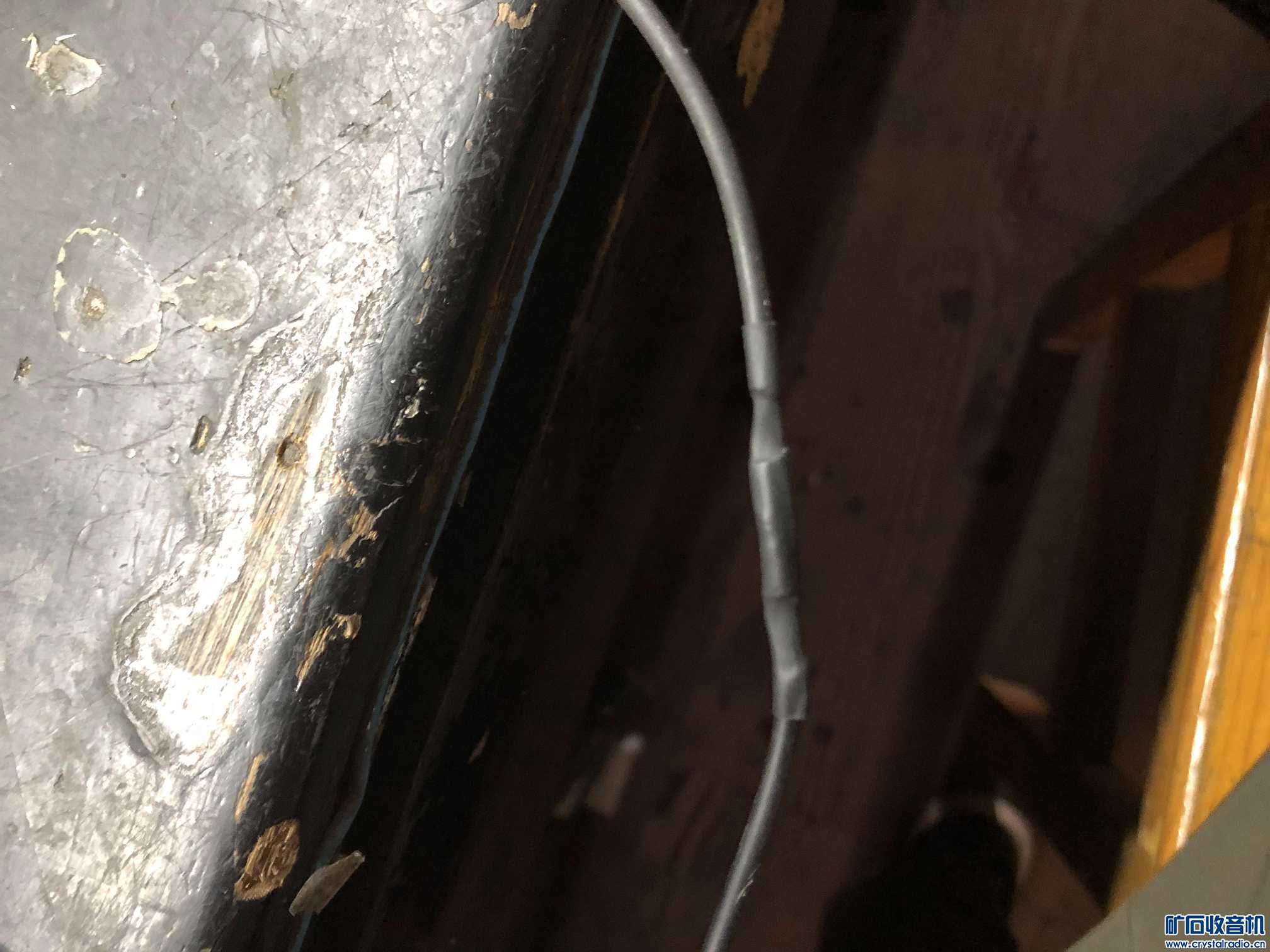

接好线后用热缩管包好
接好线后用热缩管包好
外面第一次总包
外面第一次总包
再来一次大总包
再来一次大总包
焊接上降压线主板
焊接上降压线主板
装盒
装盒

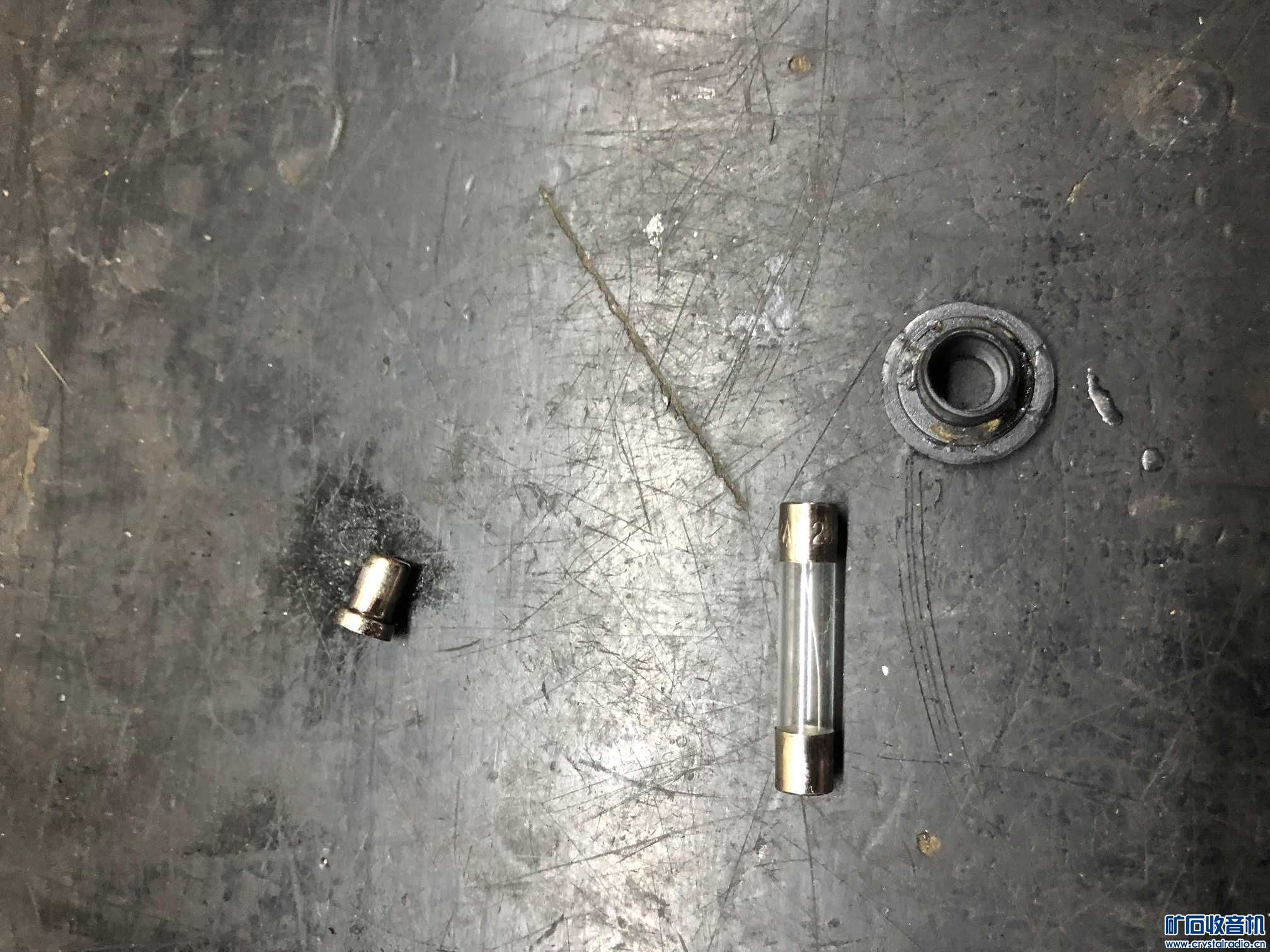

降压线双重保险,保险丝
降压线双重保险,保险丝
降压线不占保险盒位置取电插头
降压线不占保险盒位置取电插头

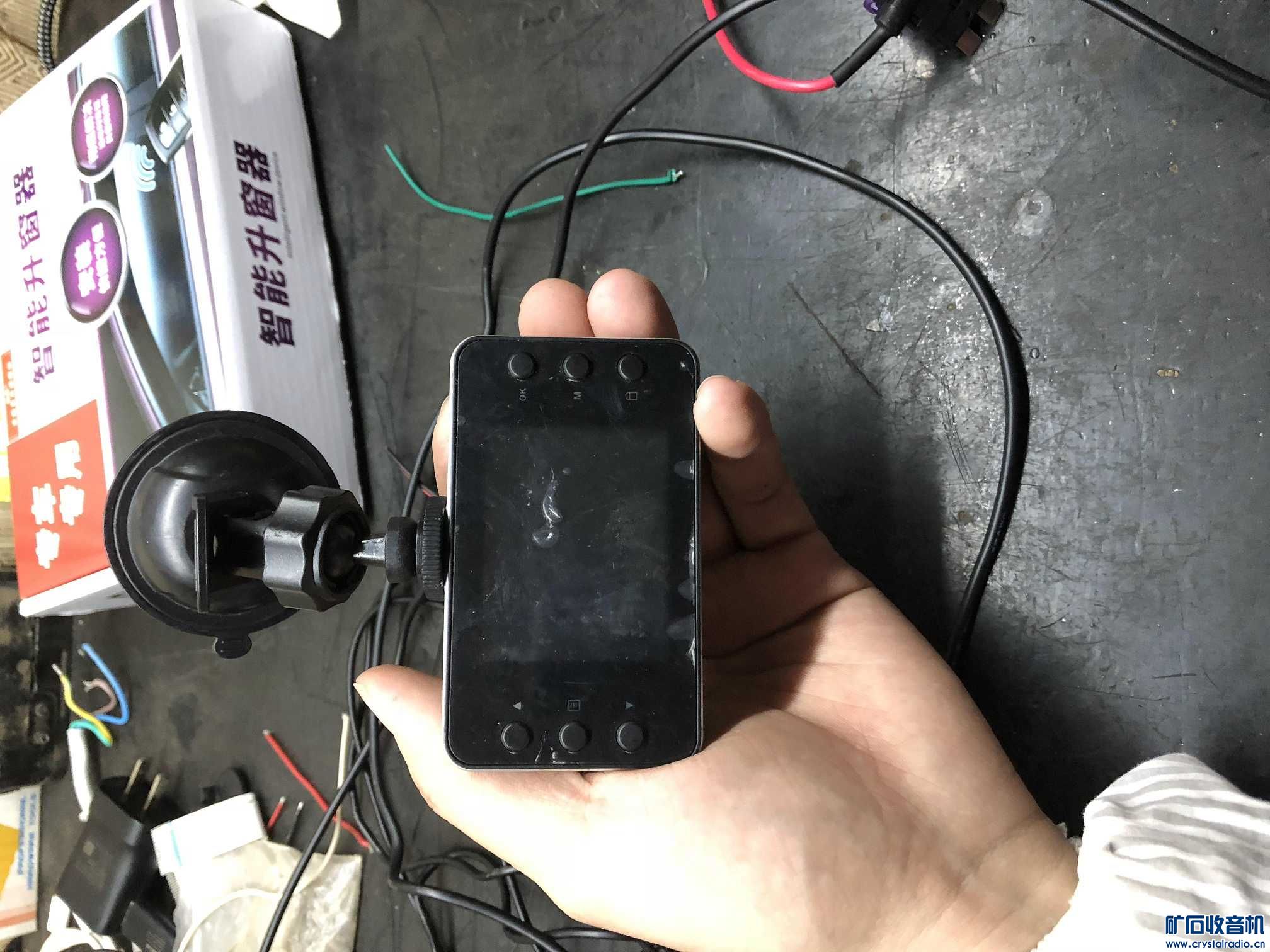

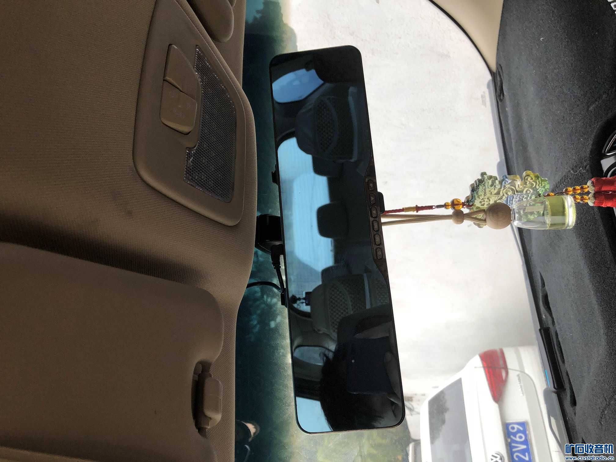

通电试机,供电正常,充电正常
通电试机,供电正常,充电正常
前置后视镜行车记录仪,只附带了电子狗,语音提醒功能
后置的记录仪
后置的记录仪

发表于 2018-11-6 12:27:02 | 显示全部楼层
用车里的电,能撑多久啊?
发表于 2018-11-7 15:02:56 | 显示全部楼层
这个需要通长电吧,通过钥匙门的话就得用机器内部电池供电,录不了多久吧
发表于 2018-11-9 21:00:12 | 显示全部楼层
要安装声音或震动传感器来控制录像,不停地录明天早上有可能电池就没电了,还有就是你使用的卡能记录多长时间,比如三小时,如果半夜撞的后面,等到天亮都把事故那时候的视频覆盖了。

发表于 2018-11-30 13:32:03 | 显示全部楼层
把记录仪设成动态录像,静态不录,这样就省存储空间,看的时候还方便。记录仪一般也就一、二百毫安电流,就算录10小时,也才1、2Ah,对汽车电瓶来说就是毛毛雨。
