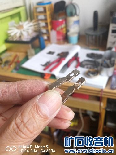

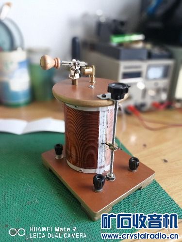

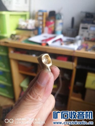

调感式矿石机是20年代初期的代表作,通过改变线圈的电感量来达到收听电台。因制作简单,并省去了可变电容器,所以在仿制过程中相对轻松。下面分享几张我制作中的图片。

大线圈旁边的螺丝是调台的吗?上面手柄看着有点像发报机

 楼主| 发表于 2018-11-5 23:26:49 来自手机 | 显示全部楼层

上面的手柄看不出来了是什么吗?矿石检波器的触针手柄。

黑色旋钮是调节杆,旋转它可以调节线圈上的触针上下移动。

手柄知道是矿石整流调节用的,但感觉像发报机电键

是自攻丝杆。
