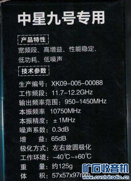

这个高频头技术很厉害了。65db增益,0.3db噪声系数。
这东西改个高放,很理想。新的,不舍得
国产也有好货!

好像以前测试过,噪声系数1.2dB左右,关键是价格,做到这种程度也很厉害了,大批量消费类生产的结果.

C波段的比你这个还厉害,噪声系数17度K。
手头有几个坏头,里面的高放管是好的,也有弄出来做天线放大器的想法,由于这种超高频的场效应管资料非常的少,不知道其工作特性,一直没有动手搞。

这个高频头不一定是国产的,十几年以前俺买过,壳子是国产的,拆开以后里面还是外国的。
