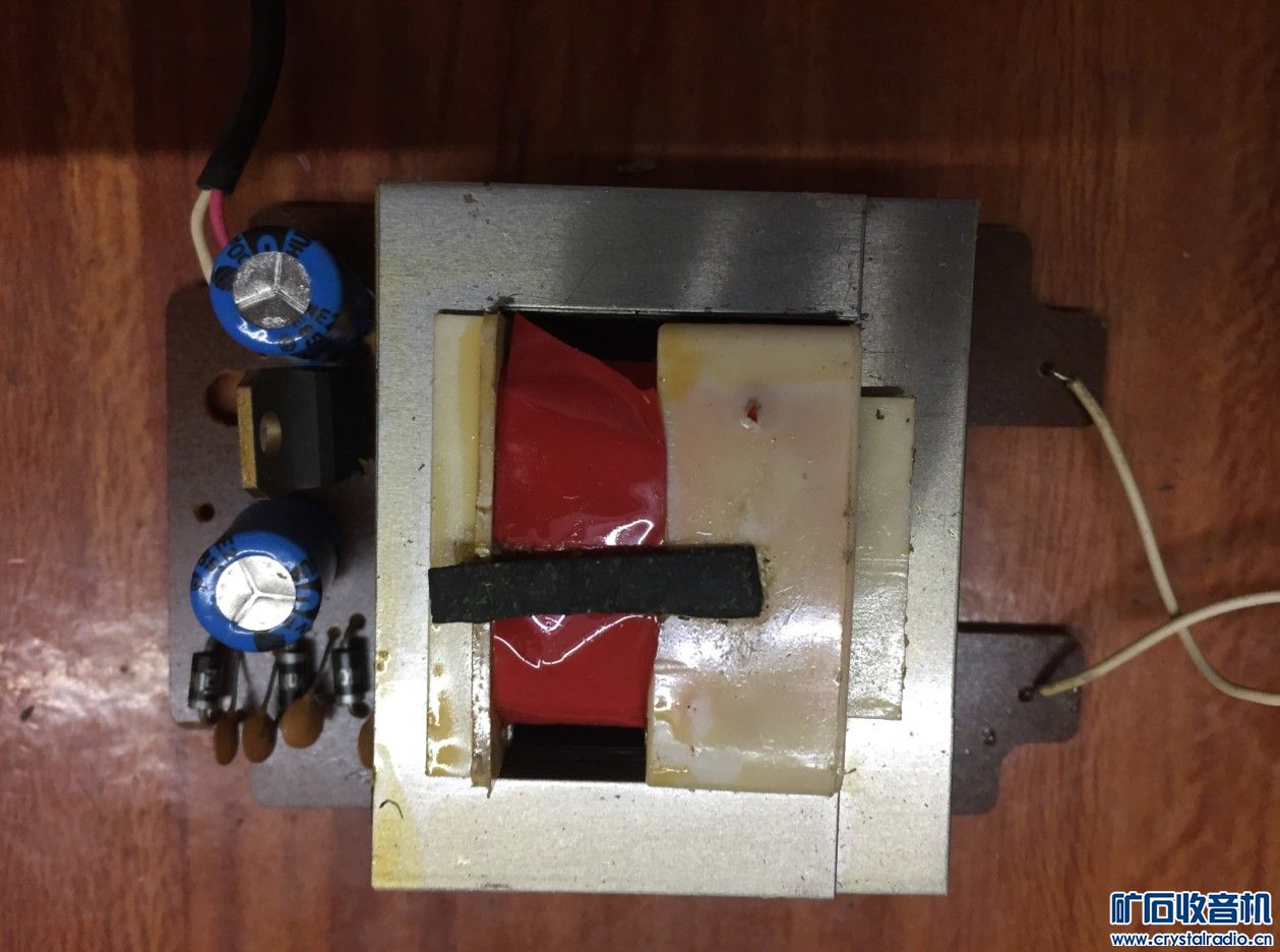

发表于 2018-11-5 16:26:54 | 显示全部楼层 |阅读模式
和德生电源比较,这个要大很多了,也使用7806稳压的

发表于 2018-11-8 21:59:42 | 显示全部楼层
很普通的一个稳压电源,有不小的干扰。
发表于 2018-11-12 17:28:47 | 显示全部楼层
sio2 发表于 2018-11-8 21:59
很普通的一个稳压电源,有不小的干扰。
变压器的有什么干扰呢

发表于 2018-11-14 18:17:37 | 显示全部楼层
翻过来电路板我看看,是不是4只二极管上都并联了小电容?
 楼主| 发表于 2018-11-14 18:56:19 | 显示全部楼层
德生没有加电容到二极管上面的,伯龙的有的,你在上面也可以看到,说是可以消除交流调制,那是没有的事情,随便使用没有感觉两个电源有什么干扰
发表于 2018-11-14 20:50:44 | 显示全部楼层
枫丹白露 发表于 2018-11-14 18:56
德生没有加电容到二极管上面的,伯龙的有的,你在上面也可以看到,说是可以消除交流调制,那是没有的事 ...
理论上是有电容更好,彩电很多电源电路上用这种电路,在二极管上并电容
