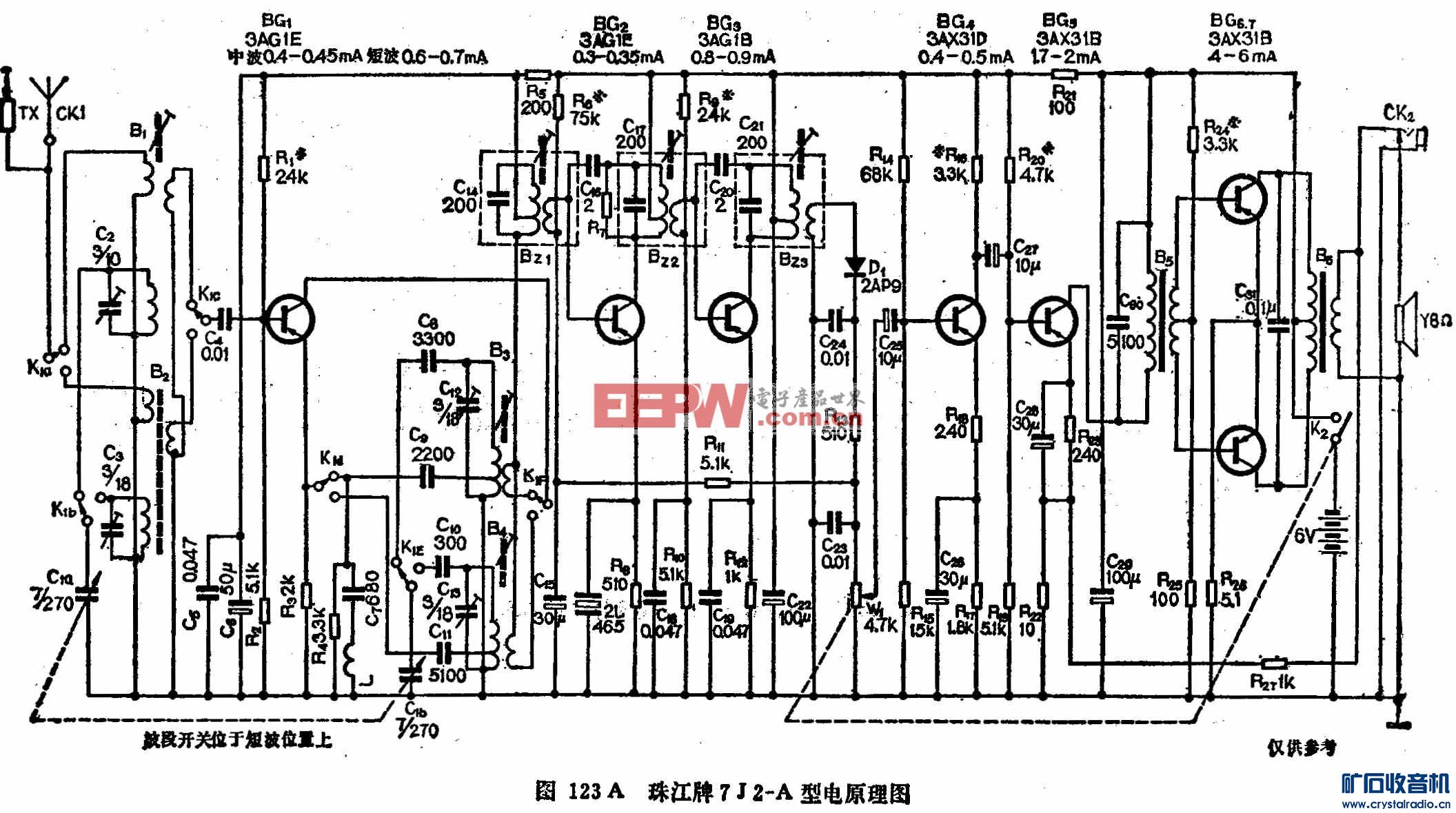

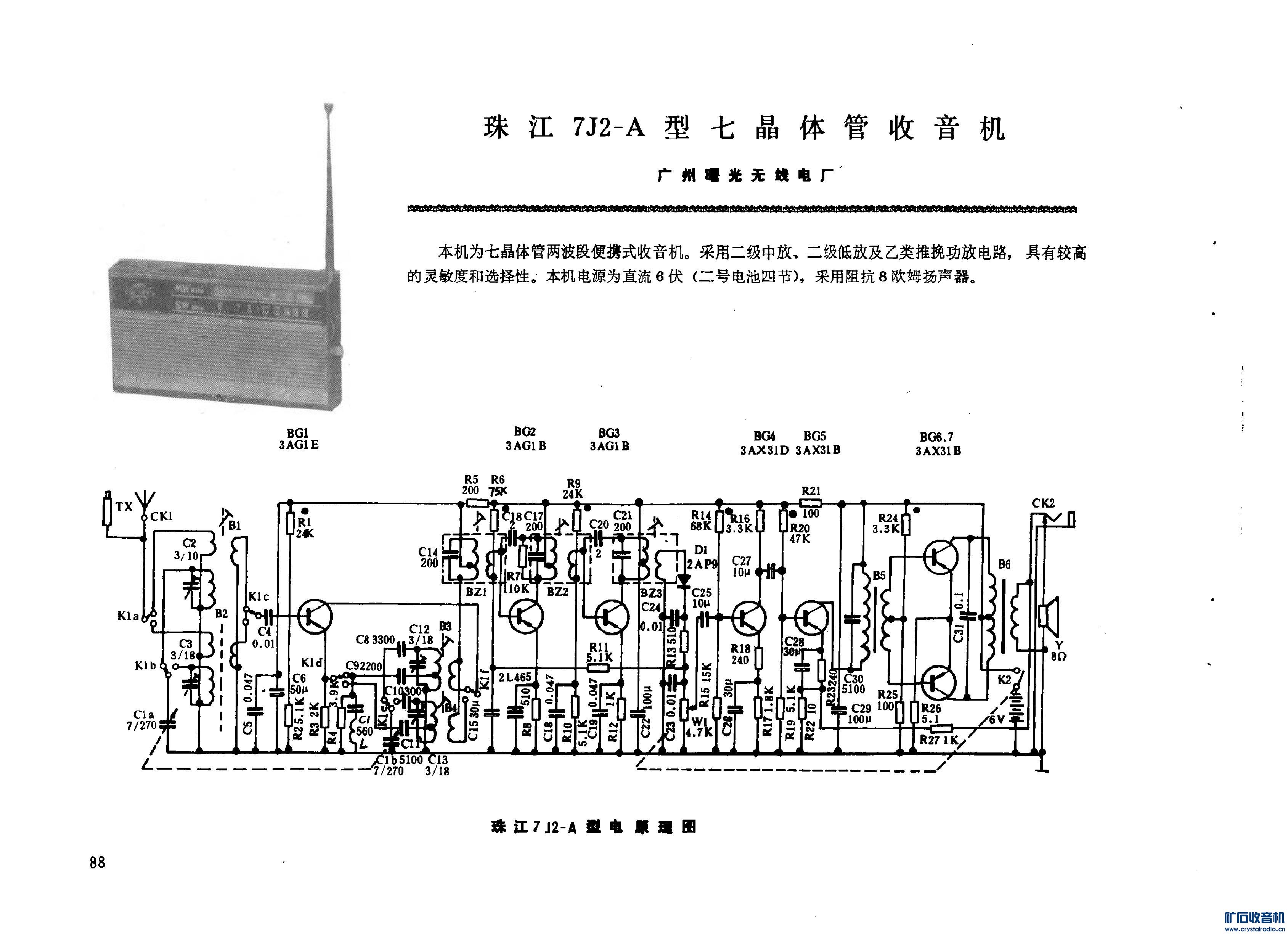

哪位坛友老师能提供南方牌7J2-A收音机电路图及电路板图,先行感谢!
发表于 2018-11-5 14:49:04 | 显示全部楼层 |阅读模式
淘了一台很烂南方牌7J2-A收音机,线都断了磁棒线圈也没有了。自己有两本电路呼集,但没有该机的电路,故向坛友求救。

其实就是珠江牌7J2-A
发表于 2018-11-5 15:01:34 | 显示全部楼层
珠江(南方)牌7J2-A电路图
 楼主| 发表于 2018-11-5 18:40:09 | 显示全部楼层
刚下班回来,收到了,谢谢!
