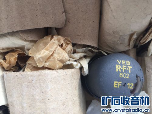

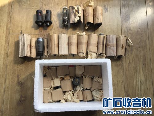

前一段时间,跟着收破烂的大老板到单位收破烂,收到些电子管,想做一个小胆机玩玩,由于本人能力、加工条件有限,只能做简单电路的,恳请坛友不吝提供电路图。(不好意思,电子管不出售。因朋友要过,没给,不能因为这个得罪人)

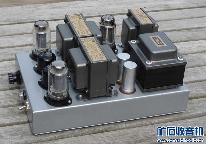

给你找个小鬼子的电路
发表于 2018-11-5 11:27:20 | 显示全部楼层

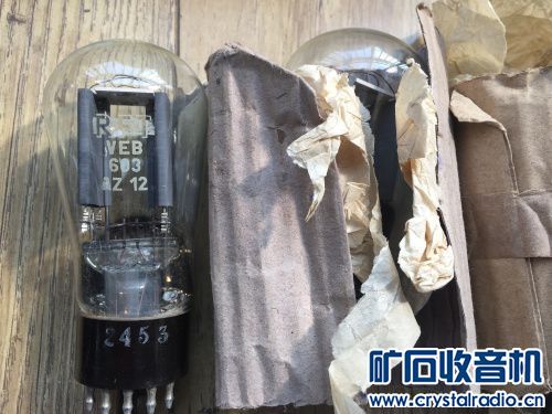

原机电源变压器次级560V带抽头@185MA,6.3V/2.5A两组,6.3V/2A三组,用6.3伏的整流管,CLC滤波,32μF/8H/100μF,看到你有AZ12整流管,变压器加一组4V/3A的绕组或加降压电阻用5V整流。多出来的管子出给我

非常感谢csning。还得好好学习一下,整理思路。然后买变压器,元器件。

都是些好管子,做机好听又养眼! 好奇现在还有什么单位保存这种管子。
 楼主| 发表于 2018-11-5 15:41:16 | 显示全部楼层
很多单位的库房底子,又脏又乱,东西几十年用不上,没有人愿意收拾。只有用地方的时候,才清理,扔垃圾。
