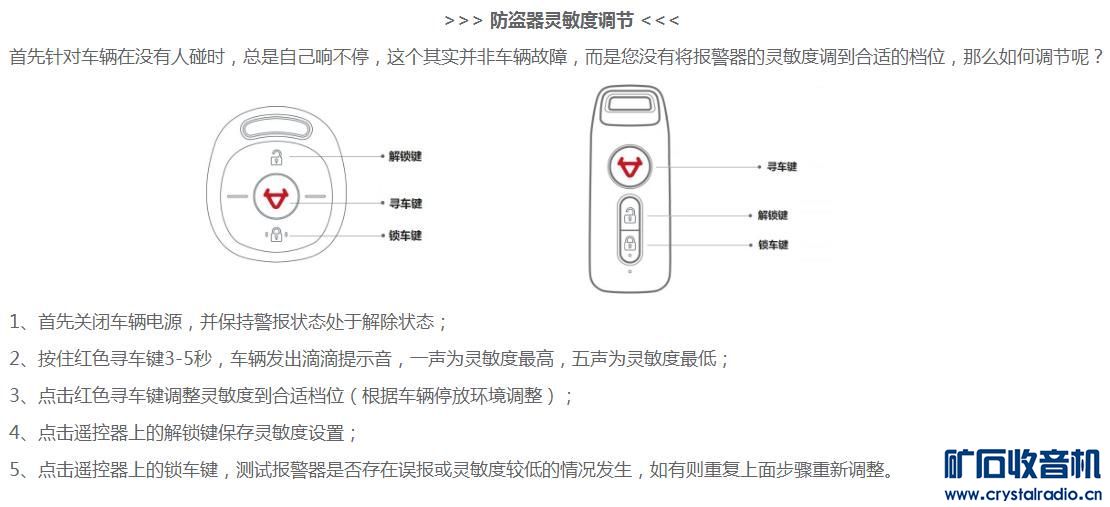

新买电动车都自带报警装置,其灵敏度处于最高状态。
往往车子没动,只是旁边有大声响,车就会乱报警,让人讨厌。最重要的是:天天喊“狼来了,狼来了”,若狼真的来了,大家早已麻木了。
我收集整理电动车报警装置灵敏度调整方法,自己试用后效果理想,电动车不再乱报警。请大家试用。

可能几乎没人去看说明书,我的新世纪电动车上有如何调节灵敏度的说明,还有如何遥控开电源和遥控锁死电机
