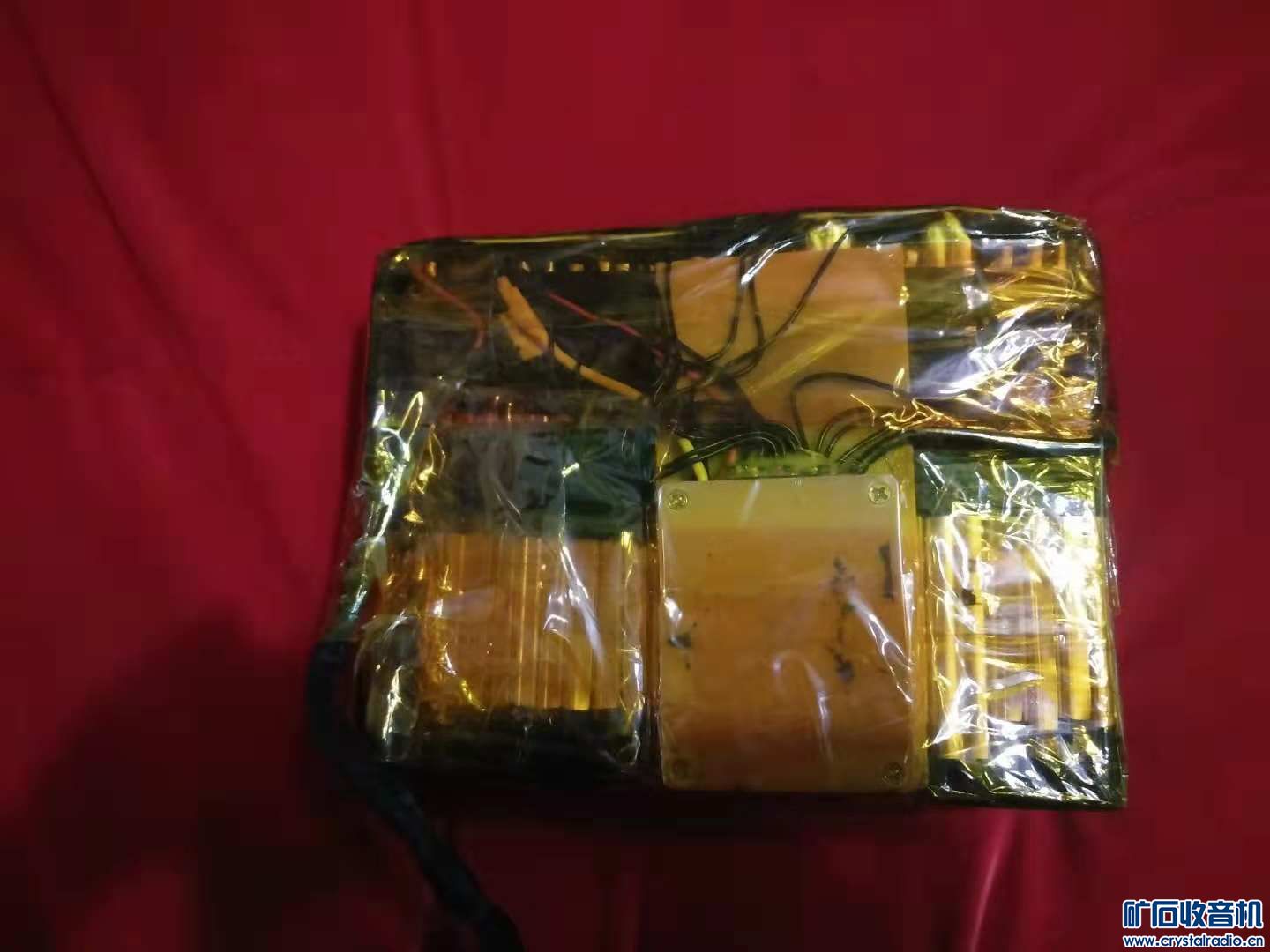

        测试体验报告:自今年5月份将电动助力车一片内阻相当,容量不同的三元软包锂电池片替换后,大约在6月初又替换了一片(共替换12AH片2片,详见附图),除刮大风及下雨天外,基本上每天使用,充一次电,续航里程大约在25~30公里左右,同原装电池行驶里程相当,至今,已持续使用6个月左右,电池组性能基本正常。
       测试目的:测试内阻相当容量不同(差不太多)的锂电池片,更换串联使用的电池组中坏片,对电池组性能的影响。
      测试结论: 在没有合适配件的情况下,用内阻相近容量不同的锂电池,更换串联使用的锂电池坏片,可以短期维持电池组使用,而不会造成电池组性能的大幅下降,具体能使用多久,将持续测试体验。
发表于 2018-11-4 20:22:44 | 显示全部楼层
我在和你一样在做同一件事,20串的20安软包铁锂有一片不行了,现在减少一片在用,以后想用二个10安的铝壳铁锂并联后代替。

发表于 2018-11-4 22:15:30 | 显示全部楼层
容量不同的电池串联使用,则电池组的容量就只能按照小容量的电池计算了。内阻相同,应急使用还可以,长期使用,其中容量大的电池的性能就无法发挥,不划算。

发表于 2018-11-17 15:16:43 | 显示全部楼层
这么玩没有问题,一般的保护板只管电压,均衡的电流也很小,不会考虑个体之间的差异性。整包的特性受容量最小的节次的限制。玩锂电池一定安全第一。

 楼主| 发表于 2019-3-12 21:57:39 | 显示全部楼层
又是3个多月过去了,上来在报告一下,电池仍然在使用中,重点报告的是:前二个月天气太冷,续航里程约为15KM左右,现在暖和了,昨天续航里程达到了23Km左右。
