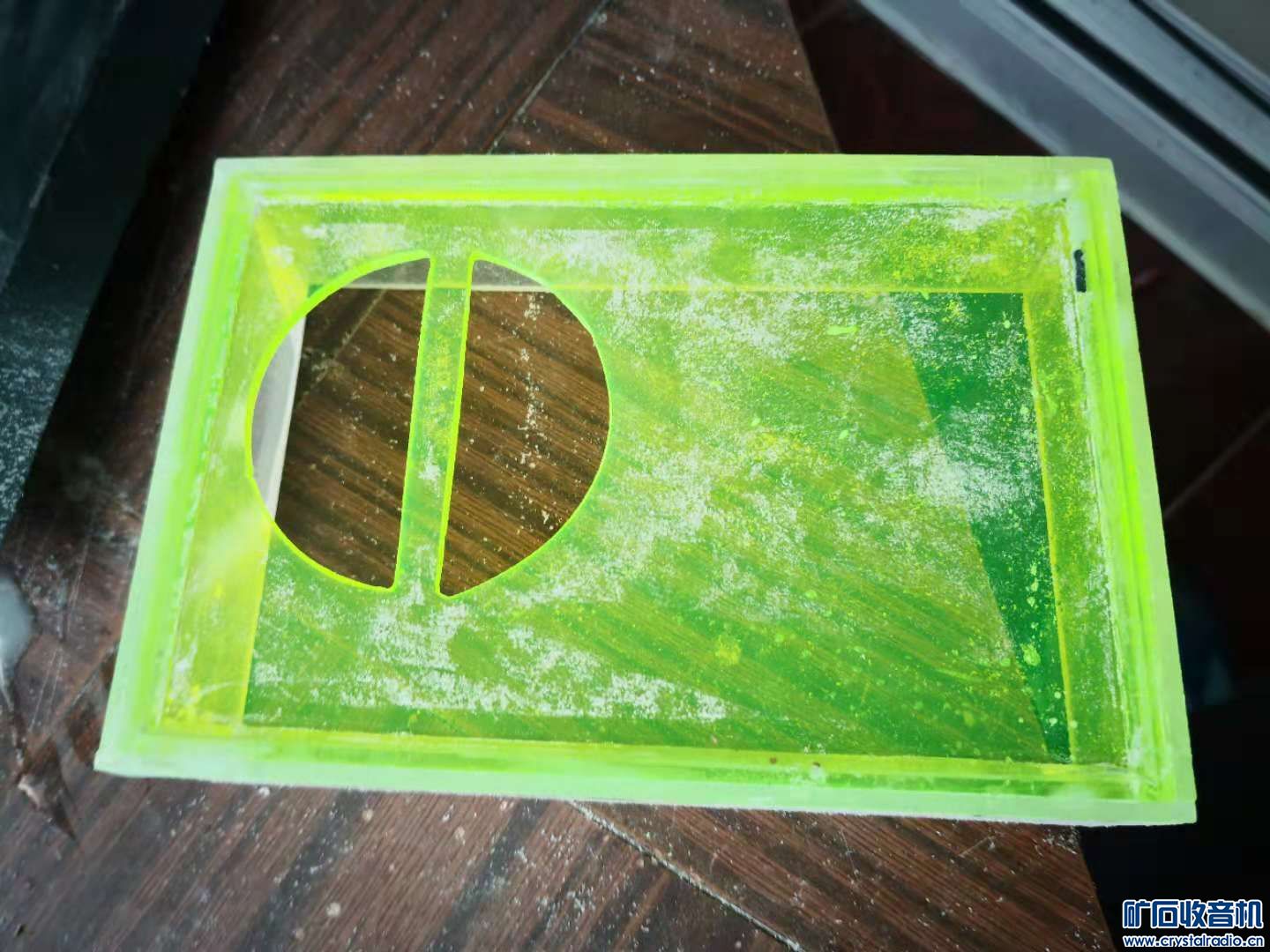

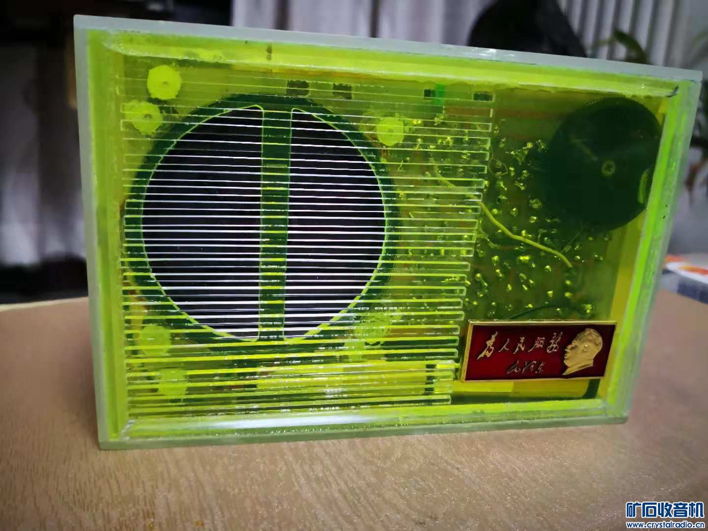

每天早上公园散步,总喜欢带个收音机听听新闻。无奈公园声音太嘈杂,那些跳舞的声音一个比一个声音大。就想做一个声音大点的小机,电路板从画图、热转印、腐蚀、焊接三天就完工了试听音质还可以,主要是音量够大。

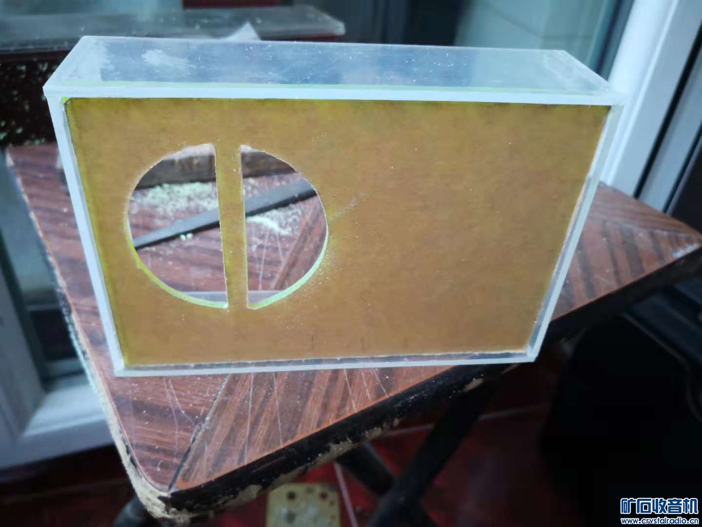

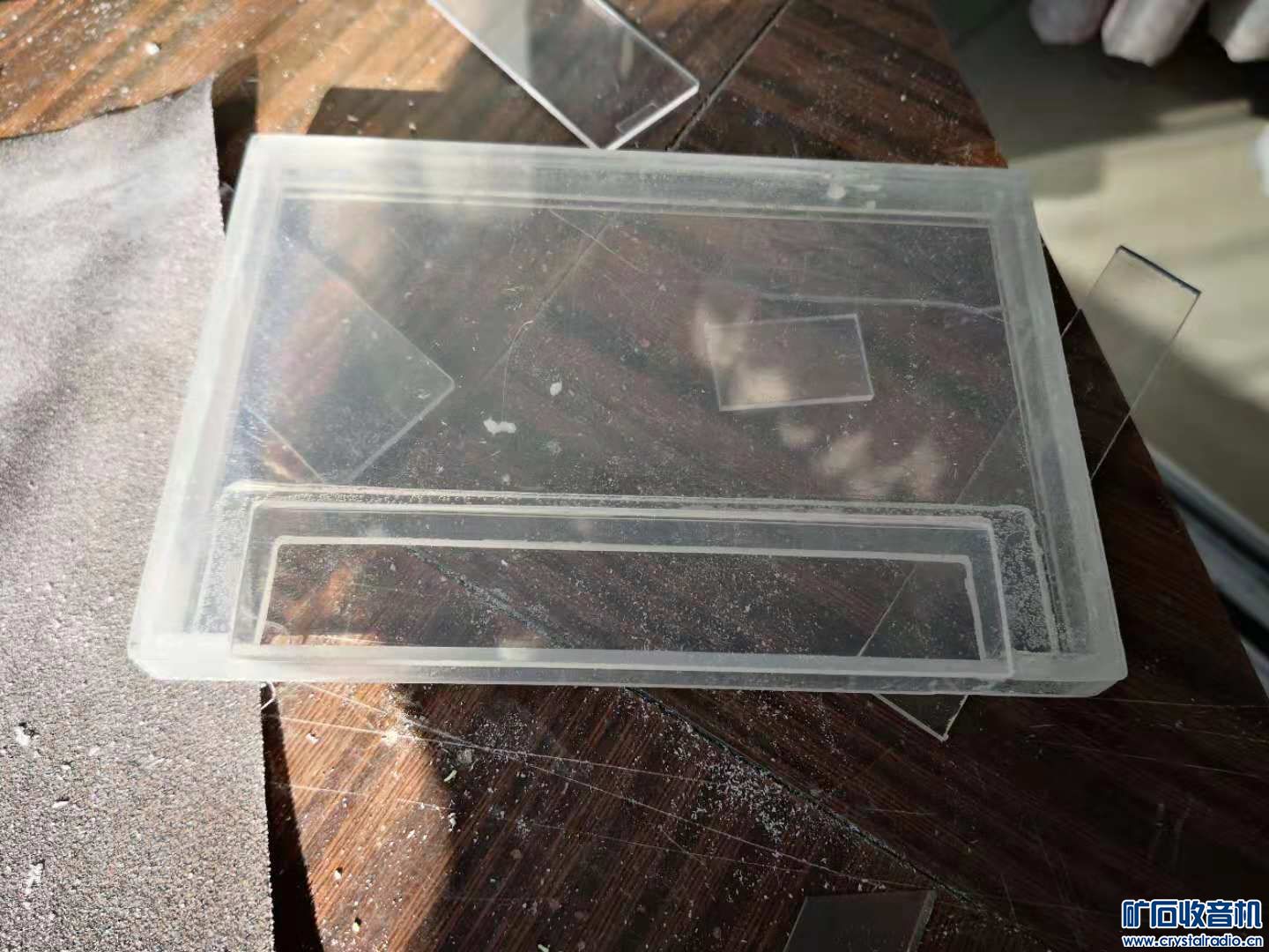

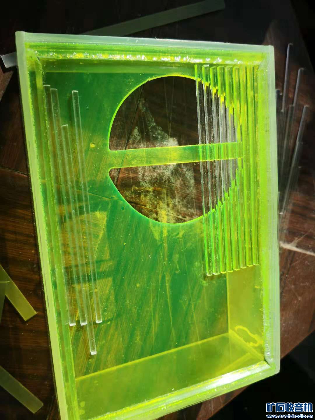

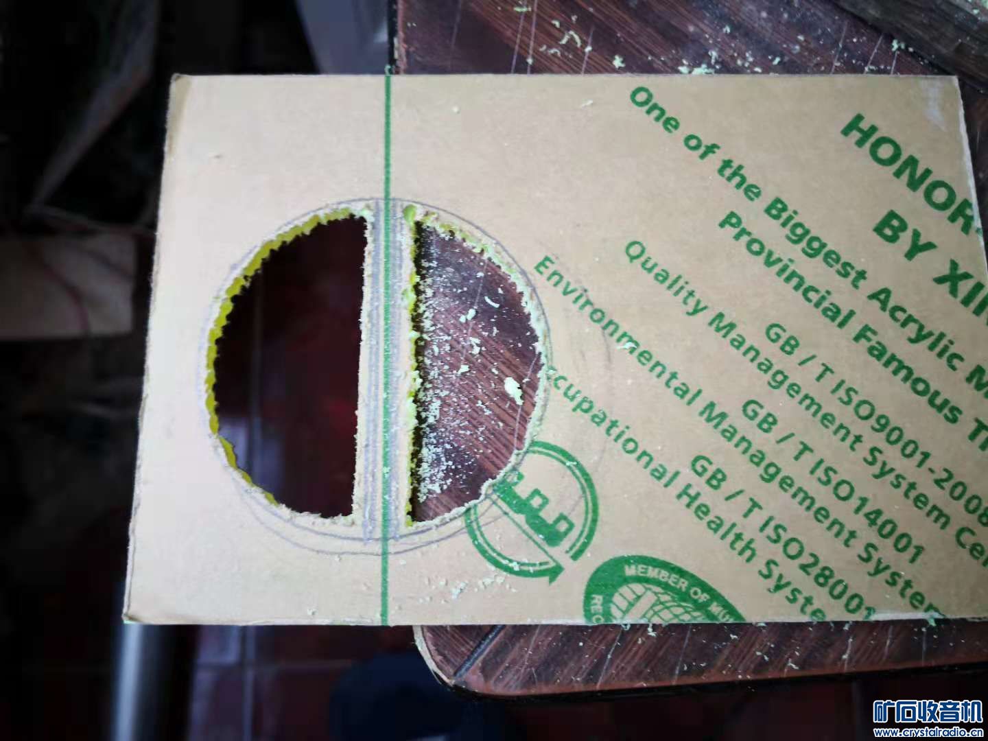

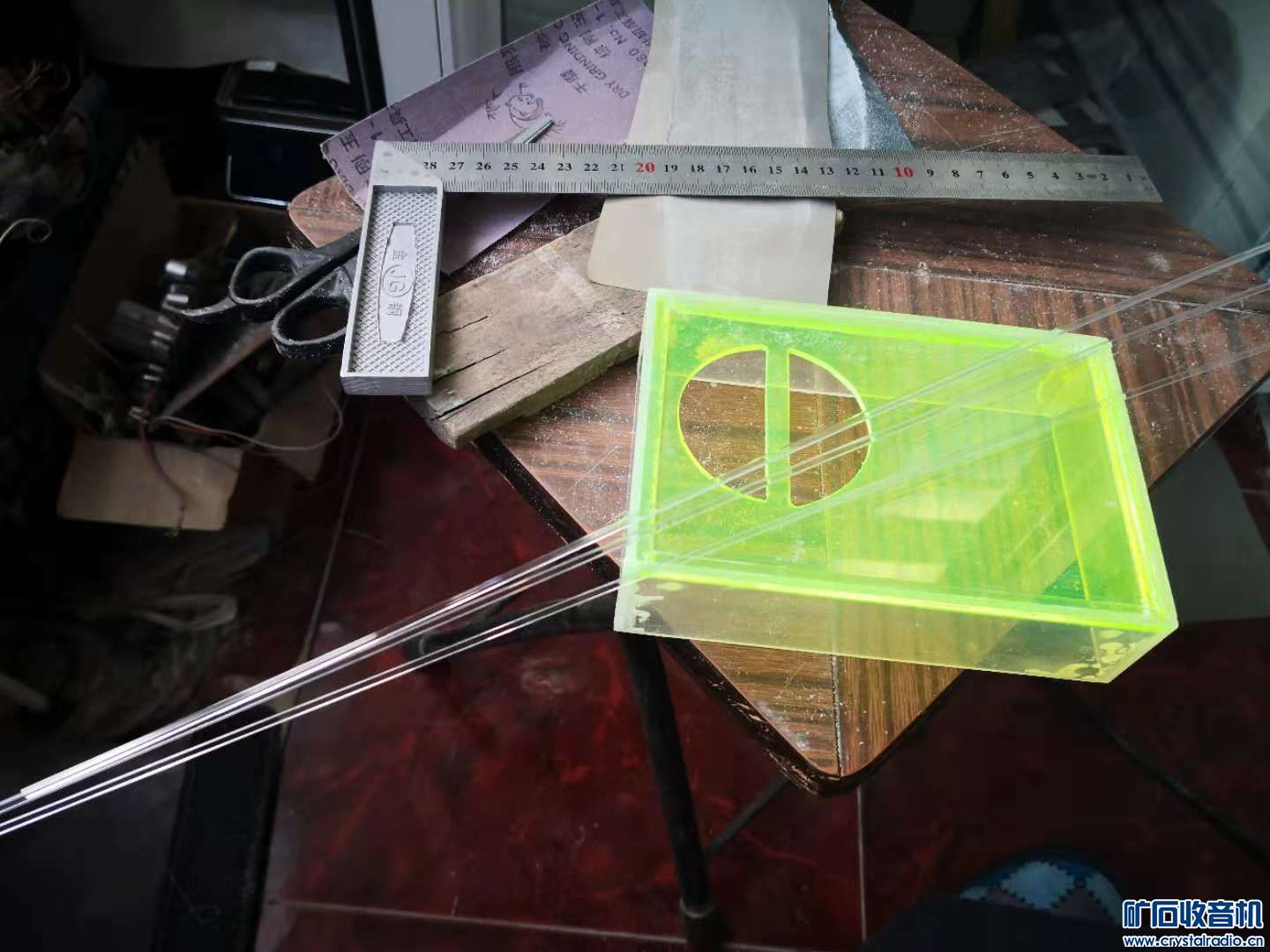

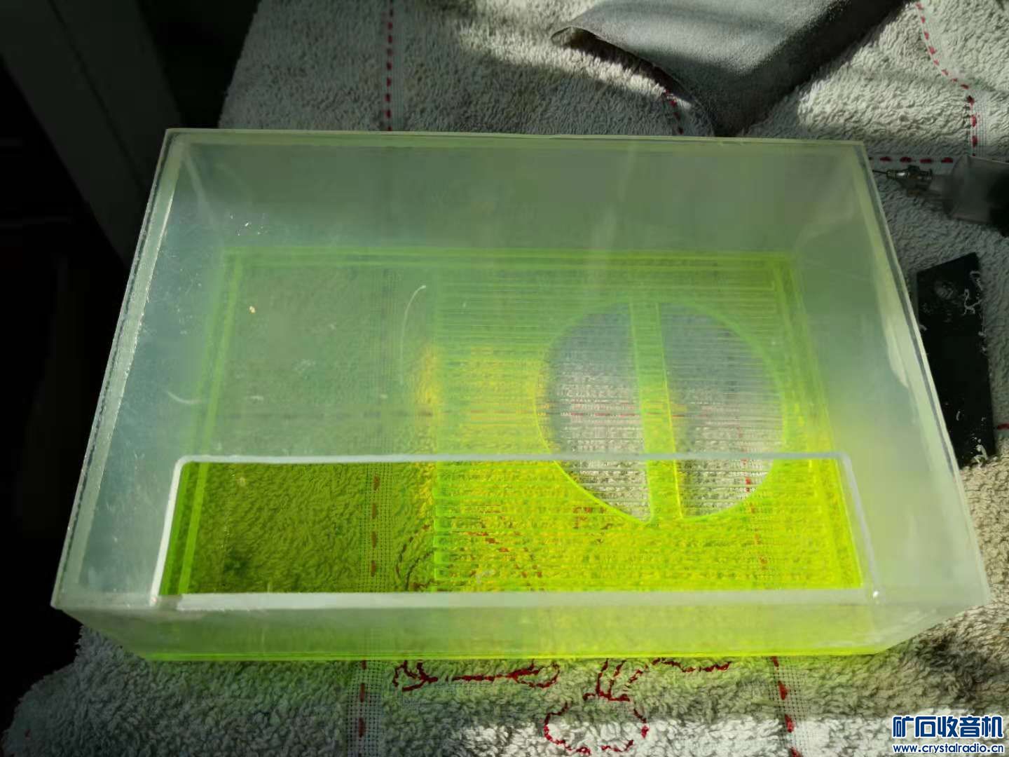

板子好做,机壳难弄。还是就手中现成的亚克力板做机壳。一个星期的时间即可也做好了。
8
 楼主| 发表于 2018-11-4 10:21:51 | 显示全部楼层
书到用时 发表于 2018-11-4 10:13
pcb上的圆洞怎么做到这么光滑的
锉好后用砂纸打磨就行了。

发表于 2018-11-4 10:42:37 | 显示全部楼层
xinjun5557 发表于 2018-11-4 10:38
老师机壳做得不错!问一下,那个亚克力外壳的固定器哪里有卖?给个链接,谢谢!
那个叫直角夹,淘宝一搜很多的。
发表于 2018-11-4 11:14:29 | 显示全部楼层
做得很认真,机子非常漂亮,那两个功率管是什么型号,的确有点大马拉小车的味道。
 楼主| 发表于 2018-11-4 13:10:26 | 显示全部楼层
我不是用连接器,使用胶水粘接的。
 楼主| 发表于 2018-11-4 13:13:16 | 显示全部楼层
两个功率管用的是D882。唯一不满意的是体积有点大了,冬天带着还凑合,夏天就不方便了。

发表于 2018-11-4 14:19:16 | 显示全部楼层
够狠
 楼主| 发表于 2018-11-4 17:54:36 | 显示全部楼层
xinjun5557 发表于 2018-11-4 13:27
哈哈,老师误解了我的意思,我问的是固定亚克力板的那个红色的玩意儿。 元老先生说了,是直角夹。
哈哈……对,是直角夹。
