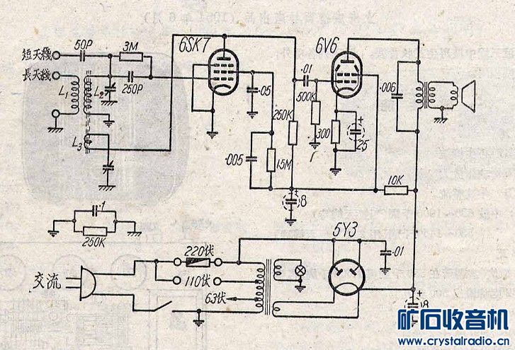

请问各位老师和坛友,此供电方式底板是否易带电!
发表于 2018-11-5 11:31:11 | 显示全部楼层
对照两种接地符号(通常称的热与冷地)对照实物,看看绝缘部件,再看看这个简单收音机电路的接地符号,作参考。
有一种老式收音机。它的主要特点是不用电源变压器,电子管灯丝采用串联供电方式,底壳带电。
底壳带电虽然是个严重问题,但只要使与底亮相连的部件不外露,就能保证安全,其措施可有以下几项:
    1. 不用金属机箱,多用胶木或塑料机箱,并在收音机后盖上印有注意安全的说明。
    2.底脚螺丝钉不外露,机心从后面推入机箱,固定螺钉也在机箱内部。
    3.用推入式旋钮。靠弹簧片弹力固定旋钮,没有金属部分外露。修理时如补配用螺钉固定的旋钮,一定要用熔蜡把螺钉孔封死,以免触电。
    4.采用不外露的蛛网板式天线,紧贴在后盖内侧。后期改用磁性天线。要注意这两种天线都有方向性。如果使用一般的天、地线,则其引出端必须串有可靠的隔离电容。
    5.为了保证安全,多采用双线电源开关。
因底壳带电,所以修理时一定要注意安全。每次接电源时要用试电笔测试底壳的极性,或使用隔离变压器,以免触电。
发表于 2018-11-5 12:23:07 | 显示全部楼层
看图纸应该是隔离。应该安全。
