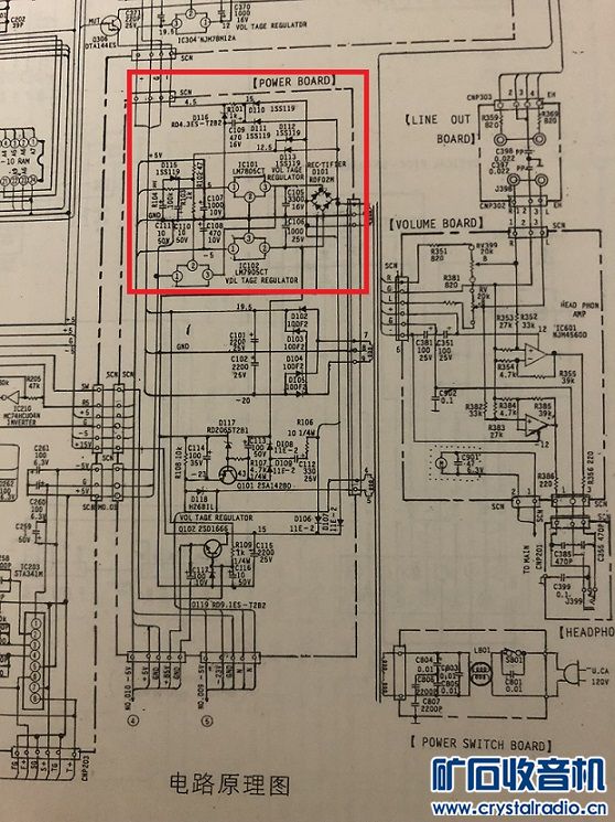

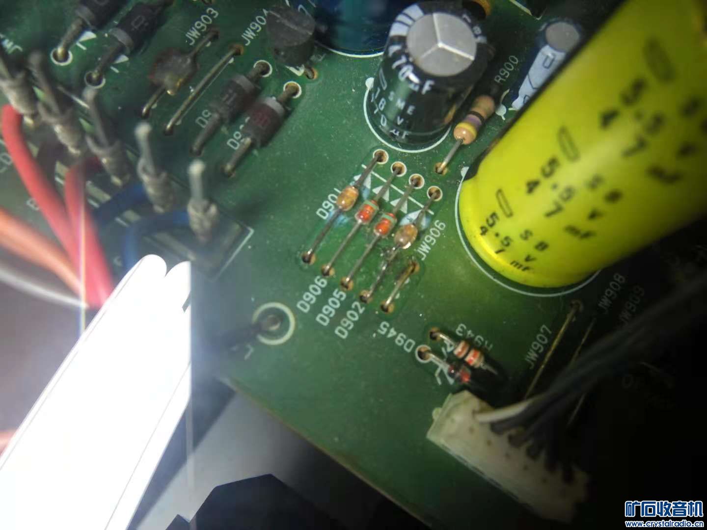

求助.cdp-950.错插220v烧了这几只管,谁知道是什么形号么,谢谢!
发表于 2018-11-3 17:21:23 | 显示全部楼层 |阅读模式
发表于 2018-11-3 19:11:27 | 显示全部楼层
清秀之羊 发表于 2018-11-3 18:49
不会看、机器放同事那维修、半桶水、问我是什么管
可能是1SS119之类的二极管

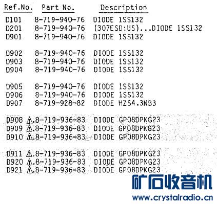

发表于 2018-11-3 21:52:50 | 显示全部楼层
CDP-950二极管
照片看不太清。
 楼主| 发表于 2018-11-3 23:19:06 | 显示全部楼层
多谢,,,
