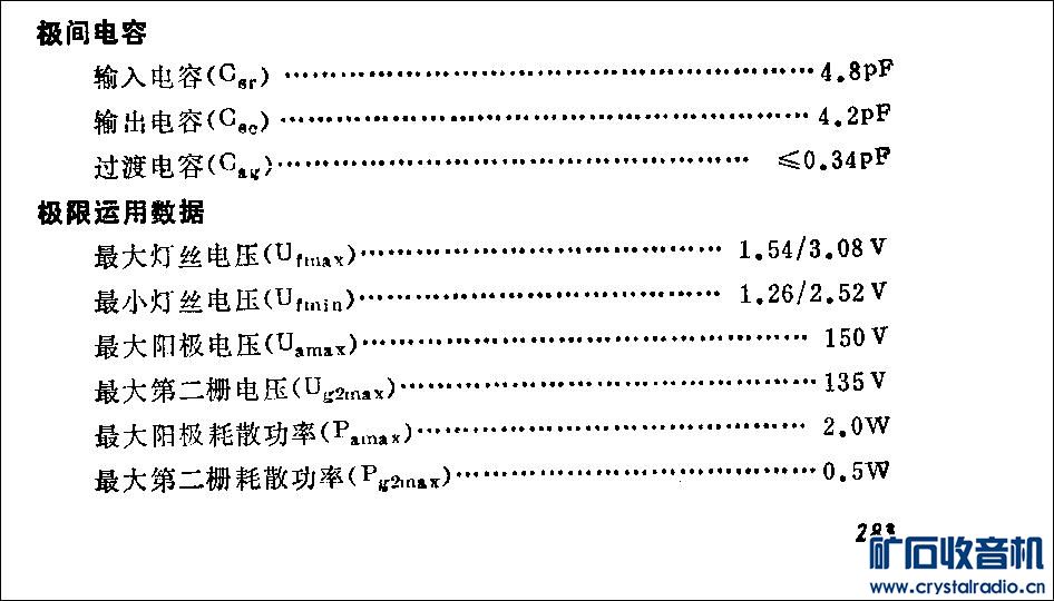

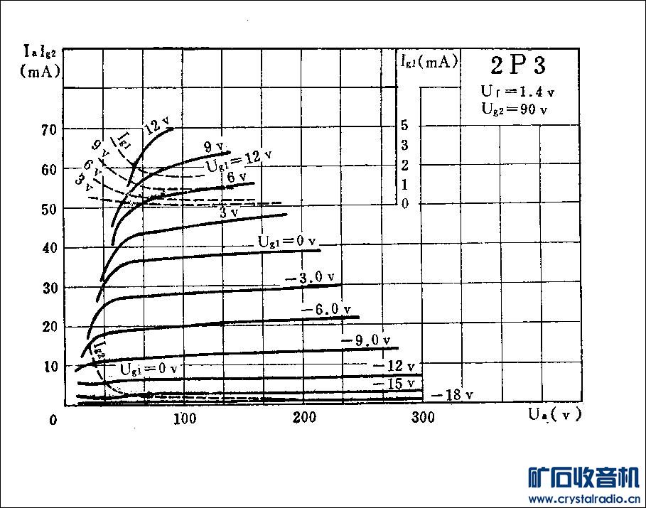

各位大师,谁有2o3的参数图
 楼主| 发表于 2018-11-3 11:44:55 来自手机 | 显示全部楼层
打错了是2p3
发表于 2018-11-3 15:17:01 | 显示全部楼层
供参考。
发表于 2018-11-3 15:19:57 | 显示全部楼层
其他更详尽的参数,可以参考3A4,因为2P3就是仿造的3A4.
