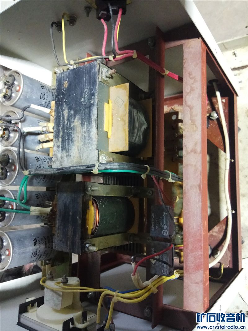

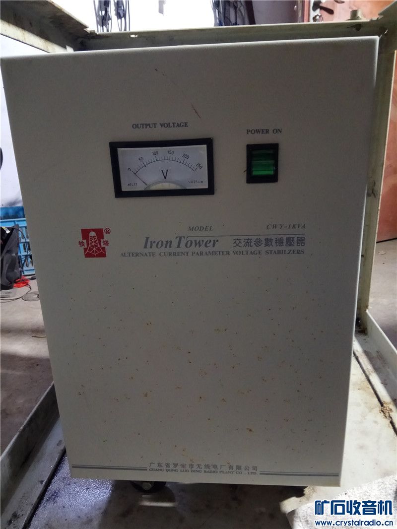

这稳压电源挺大的。40--50斤重。标的只有1千瓦,没有电子原器件,没有继电器,只有铁芯变压器,铁芯电感,电容。我用调压器测试,90v输入,开始可以启动稳压出220.然后30到300都可稳压不变。不知道原理,以前看过电子电路辅助电机无级调压,也有继电器有级调压,不知道有没有大师懂的,给说道说道。 IMG_20181102_125247.jpg IMG_20181102_213611.jpg IMG_20181102_125227.jpg IMG_20181102_125151.jpg IMG_20181102_125216.jpg IMG_20181102_125204.jpg
发表于 2018-11-3 17:53:10 | 显示全部楼层
单相磁饱和稳压器,我原单位电台机房就用这种机器,虽是空耗大些,但输出稳定,干扰也小。
发表于 2018-11-2 23:16:20 来自手机 | 显示全部楼层
磁饱和稳压器
发表于 2018-11-2 23:48:41 | 显示全部楼层
面板和铭牌上都写着 交流稳压器吗,这是交流磁饱和稳压器,稳定交流电压。

这东西以前是好货,自身功耗应该也大
发表于 2018-11-3 06:26:22 | 显示全部楼层
磁饱和稳压器,铁损很大,效率很低!

磁饱和稳压器,铁损很大,变压器铁芯有个预留缺口
 楼主| 发表于 2018-11-3 15:44:11 | 显示全部楼层
谢谢楼上各位回答,明白了,确实空载电流大,但试了感觉电源是隔离的,也许必要时可当隔离用。
发表于 2018-11-3 15:59:25 | 显示全部楼层
玩音响的,应该喜欢,这种电源不但稳压,而且有净化能力.
磁饱和稳压器,效率并不低, 一般90%~95%. 功率越大,效率越高.单位有一台5万多W的,电脑机房用的,标称效率95%.很重,很大个,下面有轮子.
