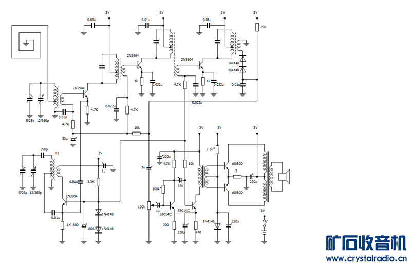

在这本书里看到的,矿坛有下载。

就是电路图画的方式“不一样”;
发表于 2018-11-3 09:41:55 | 显示全部楼层
不知为什么要用两只硅二极管作检波。
发表于 2018-12-3 12:14:03 | 显示全部楼层
好像只是画的方法和咱们的不太一样,·电路和咱们的没有区别。
发表于 2019-5-4 21:20:57 | 显示全部楼层
求知无足 发表于 2018-11-3 09:41
不知为什么要用两只硅二极管作检波。
为了满足BG2基极压降,没有其它用途。
