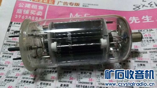

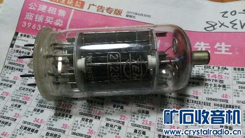

2T23P的资料~
TEN的~

岛国自己开发的管子资料非常难找。。。这种命名的都是发射管,2T23好像是脉冲调制用的

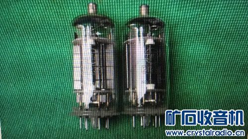

网上的图吧?!仍以其图片回复。

这是俺的给个你的资料~

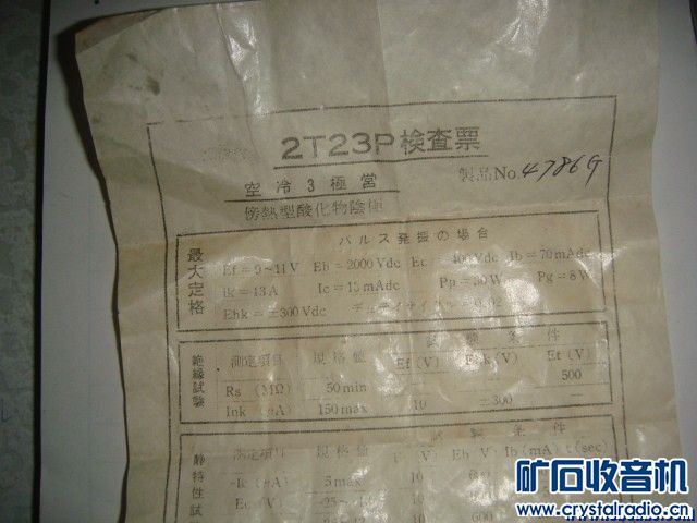

这是俺的图片资料。

说说参数啊~~~

2T23P的资料
资料基本就在5#的图片中,及如下:
2T23P =Transmitting pulse power Triode=  (EIA/ - 7-pin septar, top-plate)
Eh=10V±1V,Ih=2.2A±0.2A; Ehkmax=±300V
Ppmax=30W, Epmax=2000V, Ipmax=70mAdc ,Ikmax=13Apulse(duty=2%)
Pgmax=8W, Ecmax=-400Vdc, Icmax=13mAdc;Fmax= ?MHz
μ=34±6 @Ep=600V, Ip=50mA
op : Ep=600V,Ip=5mA ,Ec=-25V~-13V
pins : 1(k)-2(g)-3(h)-4(h)-5(g)-6(k)-7(?)-Top(P)

谢谢~
做个单端不错啊~
