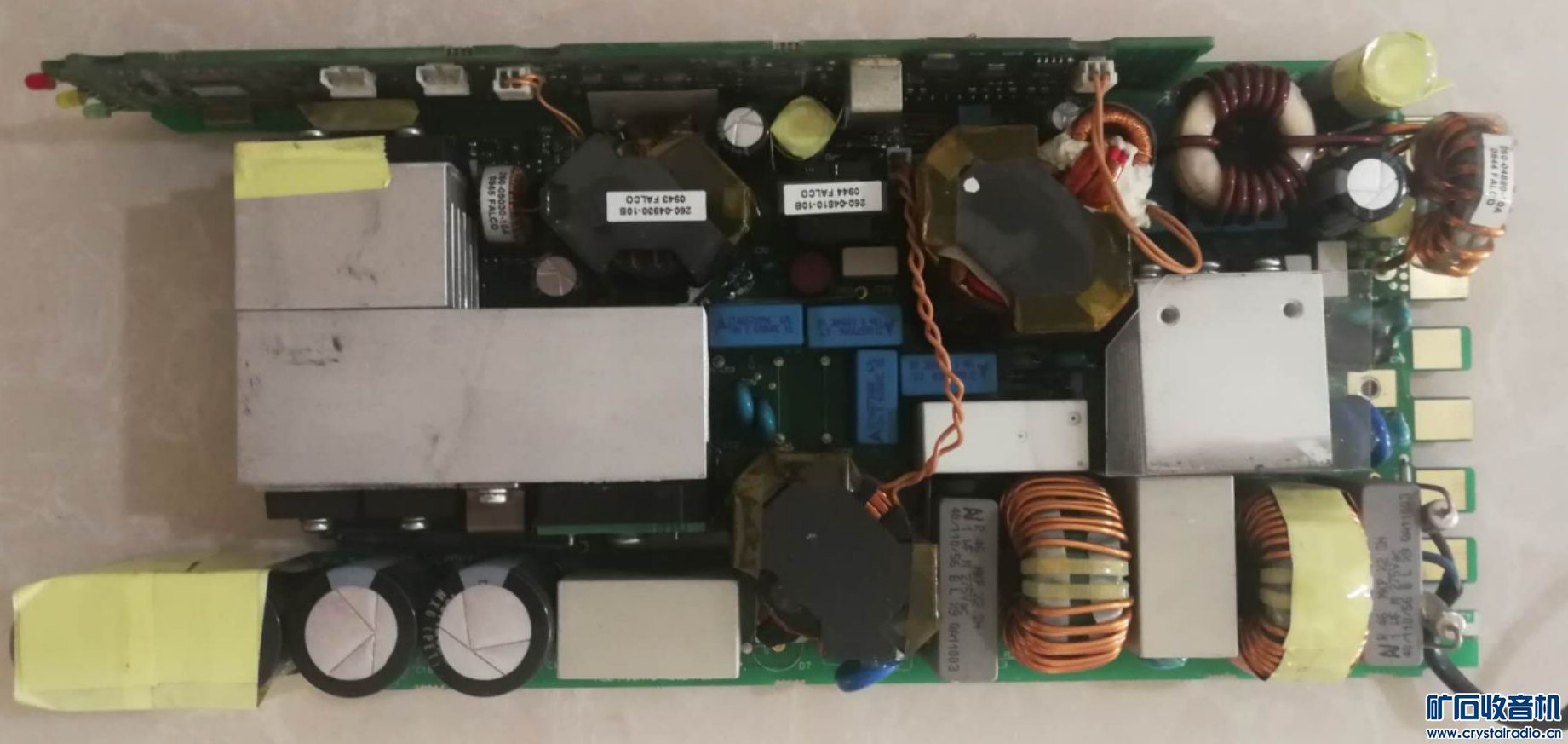

直接上图:
ARP48-3G
ARP48-3G
现收了两台同批48V31.5A通信电源,看中兴的帖子实在是忍不住想动手改可调,请矿坛网友有对此电源感兴趣,欢迎讨论改可调方案,待续~!

谢谢关注,目前两台故障现象一样,串50W灯泡常亮,还没查到问题,有块出厂就有修过的,拆了L4981AD,两个W45NM60 NMOSFET,控制板,还常亮灯,拆下12V继电器T2 T3 L6后常亮灯,继电器线圈脚3.3V,有朋友看过这板子的电路图吗?

这个电源串灯不能启动,必须直接插220v启动,担心,就用隔离电源。这个电源风扇不转了,不能启动,会保护

谢谢告知,发现串灯软启动继电器电压不足,目前两个电源已经拆解一个,发现次级有两块地方PCB有高温发黑现象,风扇单独测试可以转,再接上试试,没有隔离电源,串灯PFC有办法正常工作吗

我的也是次级有高温发热,但是能正常工作的

嗯,待机功率30多瓦,这个电源启动时间可以调整?

我的56v输出时也是待机30w左右,电压调低了频率变高,待机功率会降低,我调44v,待机24w左右,启动时间不知道如何调整

看到PFC IC资料启动时间是外接电容来实现的,有机会电路分析透彻了改电容试试
